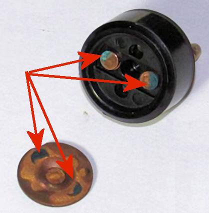

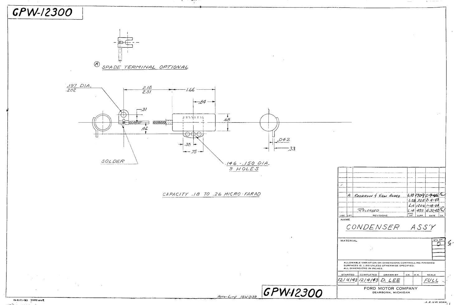

                en réponse à : Une histoire de condensateur #179655
                YLG80YLG80
                  A lire aussi dans la série des horreurs : https://www.nonlintec.com/sprite/cap_failure/
                  “Moralité il faut en avoir plusieurs sous la main en cas de problème.”
                  Excellent post.
                  Il y a aussi deux autres  solutions
                  – supprimer ce condensateur en installant un rupteur électronique à effet Hall dans le distributeur.
                  – fabriquer un condensateur de bonne qualité dissimulé à l’intérieur d’un boitier similaire à celui d’un condensateur d’allumage.  Cela permet d’utiliser un condensateur de qualité supérieure trouvable assez facilement dans le monde de l’électronique.
                  Un tel condensateur peut par exemple se loger à l’intérieur d’un cylindre en Cuivre étamé fabriqué dans un tronçon de tuyau de Cu (16 mm ou 18 mm). Cela permet de souder correctement le terminal de masse au boitier Cu du condensateur.
                  Il est très facile de loger un condensateur céramique de 0.22µF – 1kV ou plus de type monté en surface (SMD) dans un tel cylindre, le souder puis le figer dans du silicone.
                  Yves
                  en réponse à : Une histoire de condensateur #179677
                  YLG80YLG80
                    Un condensateur MKP Polypropylène conviendrait parfaitement car il pourrait se loger dans un cylindre de cuivre de 16mm – 18mm de diamètre.(tronçon de tuyau de cuivre)
                    Référence Vishay Roederstein MKP1839 . Valeur 0,22uF 1000V axial.
                    Le condensateur doit être encapsulé après soudage des pattes de connexion.
                    Yves

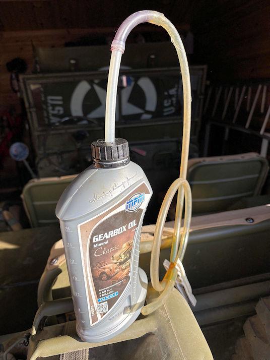

                        en réponse à : Calage allumage #179136
                        YLG80YLG80
                          Personnellement j’avais employé une ancienne seringue médicale en plastic du bon diamètre vissée à force à la place de la bougie du #1.
                          J’attache le poussoir avec un fil au corps de seringue
                          Quand on arrive au PMH du #1, ca fait un bruit de coup de fusil, avec expulsion du poussoir.
                          On ne peut pas rater le PMH avec ça, mais il faut des soupapes bien réglées.
                          Yves
