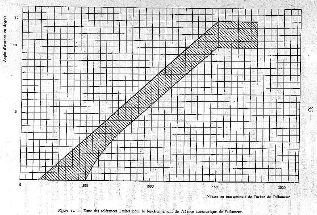

7 août 2026 à 20h43 #179064Oui, l’avance initiale (dans ton cas tu as mis 15°) (moi, j’ai mis 5°, chacun voie midi a sa porte) c’est au ralenti. L’avance va évoluer grâce a la force centrifuge sur l’allumeur. dans MAT3422-3 page 35

7 août 2026 à 21h14 #179068la vitesse de l’allumeur, c’est la vitesse du villebrequin / 2. les spécialistes me corrigerons si je dis une connerie.
8 août 2026 à 7h34 #179072Oui c’est bien ça, 500 tr/mn du graphique c’est 1000 tr/mn au moteur.
On voit que l’avance centrifugeuse doit rajouter environ 11° d’avance à 3000 tr/mn à l’avance initiale choisie.
