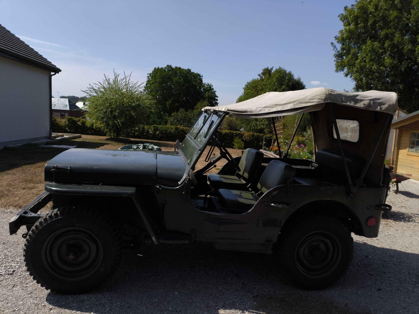

      J’ai enfin trouvé ma Jeep, après 2 ans de recherche, je sais que certains ont cherché plus longtemps 😉
      C’est une Hotchkiss M201 de 1959, avec un moteur Ford de juillet 1942.
      Jeep de profil
      Au début je pensais que c’était un moteur de remplacement récupéré par l’armée française pendant, ou après guerre. Puis installé sur un châssis avant de passer au 24V. Surtout que je pense que ma Jeep a été une Jeep pompier. On retrouve de la peinture rouge, et rouge/orangé partout, sur, sous et dans la voiture (sur les goujons de roues, sur l’isolant du radiateur, sur le châssis, sur des tirettes du tableau de bord…)
      Mais, quelqu’un sur le forum G503, un participant belge, a remarqué des traces de peinture vert clair qui l’on amené à penser que ce moteur aurait été reconditionné dans l’usine Simca près de Paris, après guerre.
      Reste que tout est d’origine, châssis, caisse, moteur. Pas de trace de plaque d’ERGM sur le châssis, enfin, à l’arrière, j’ai vu sur ce forum que cette plaque pouvait aussi être à l’avant, va falloir vérifier.

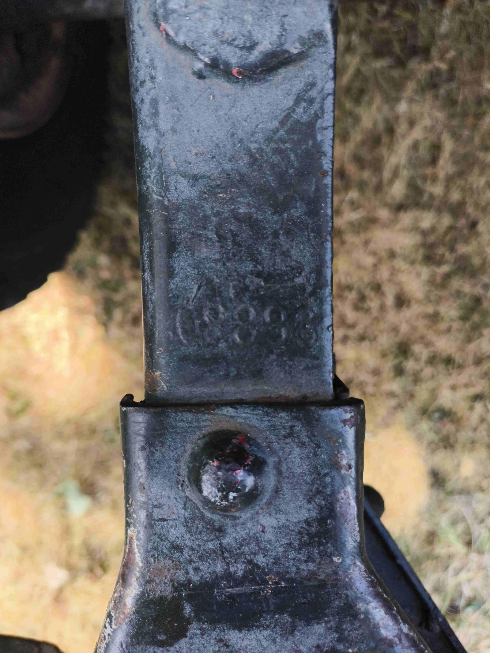

      Pas d’immatriculation militaire sur l’extrémité extérieure à l’arrière du longeron droit.

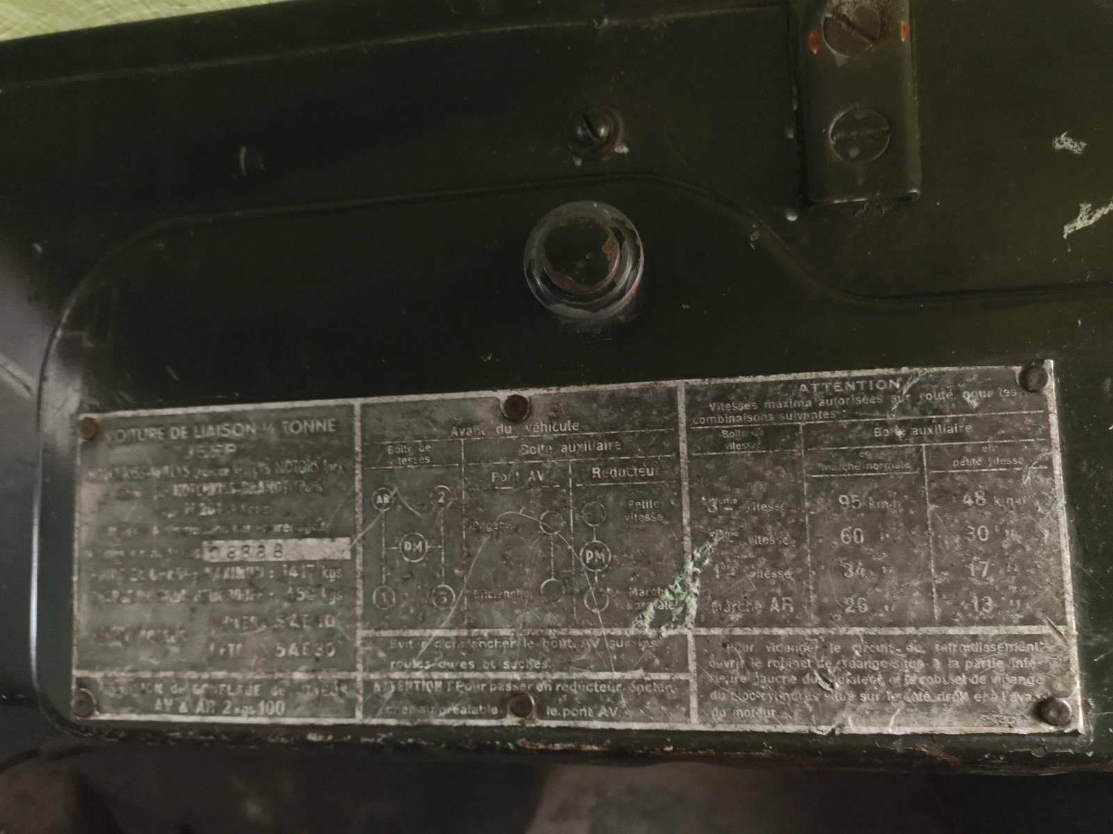

      Le n° de série armée, sur le longeron avant : 8886, qu’on retrouve sur la plaque de la boîte à gant.
      plaque boite à gant
      8886

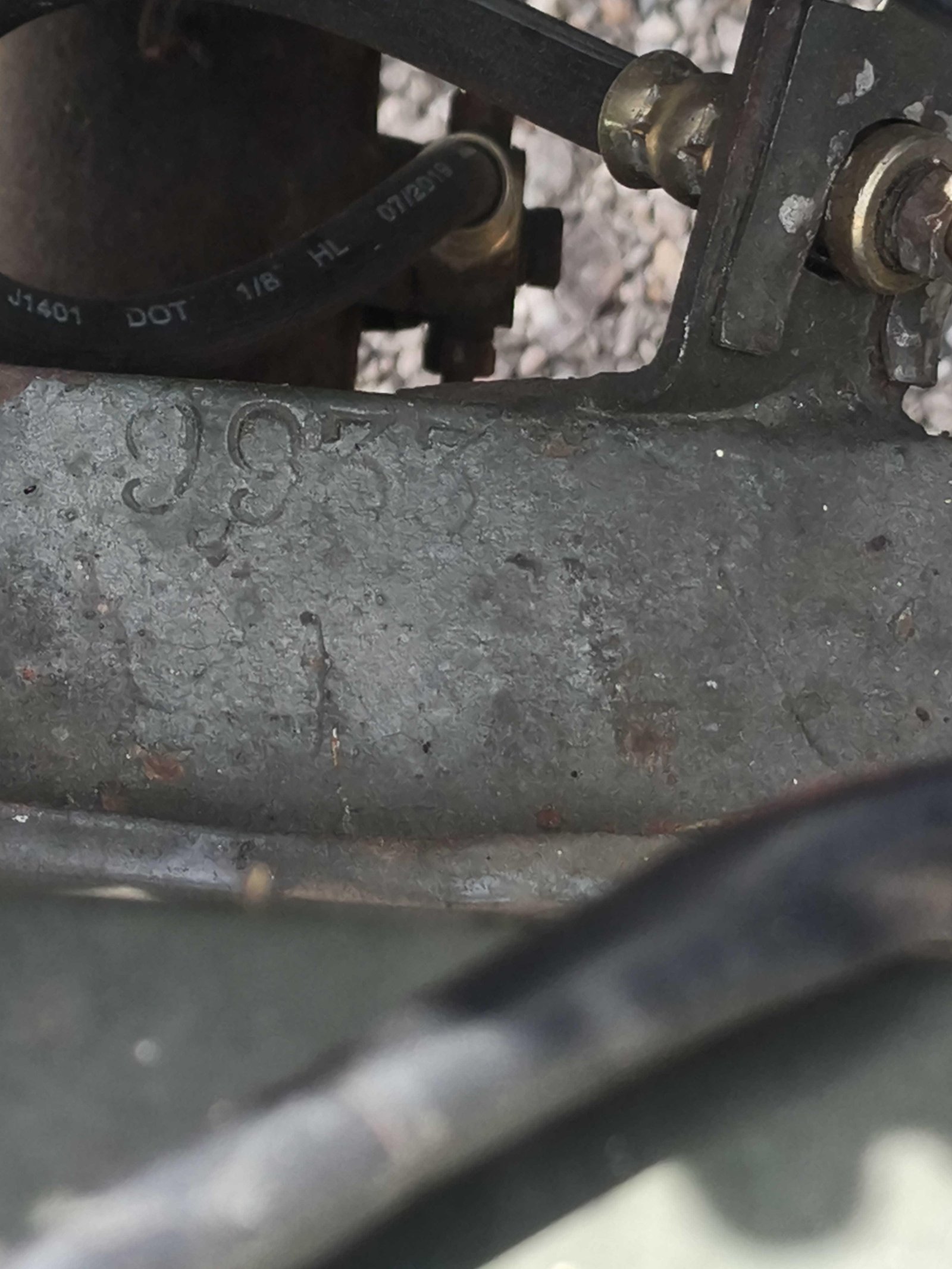

      Le n° de série Hotchkiss : 9933 (selon les informations du tableau de Daniel TARD, la voiture serait de 1960, mais ce tableau serait moins précis que les numérotations militaires. Ma CG est datée du 31/12/1959, pas très fiable non plus…) (on peut remarquer sur la photo que les flexibles de freins sont neufs, tout le circuit a été refait)
      9933

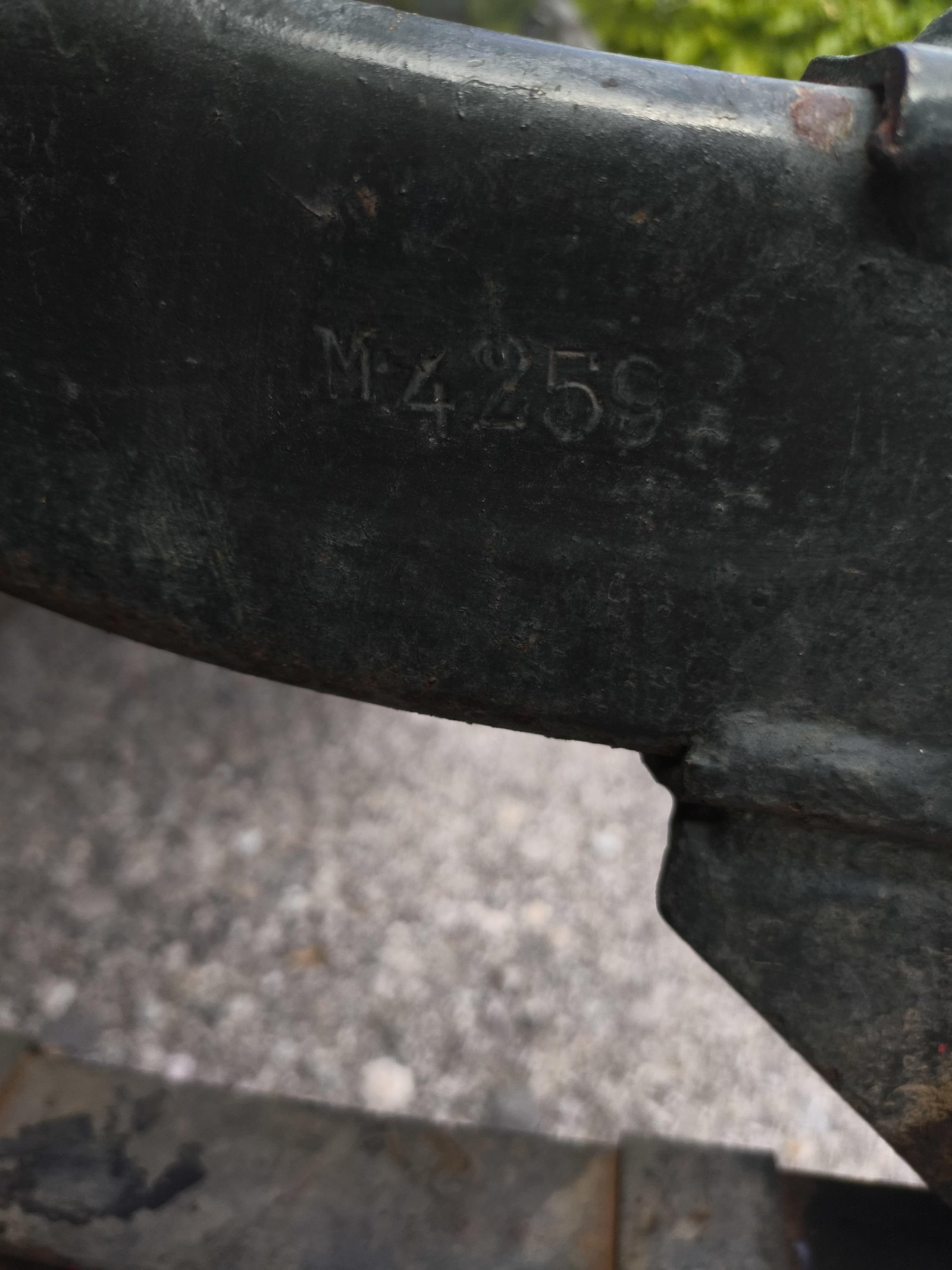

      Le n° de cadre : M4259 indique qu’il s’agit bien d’une 6V (M=6V, MV=24V)
      M4259

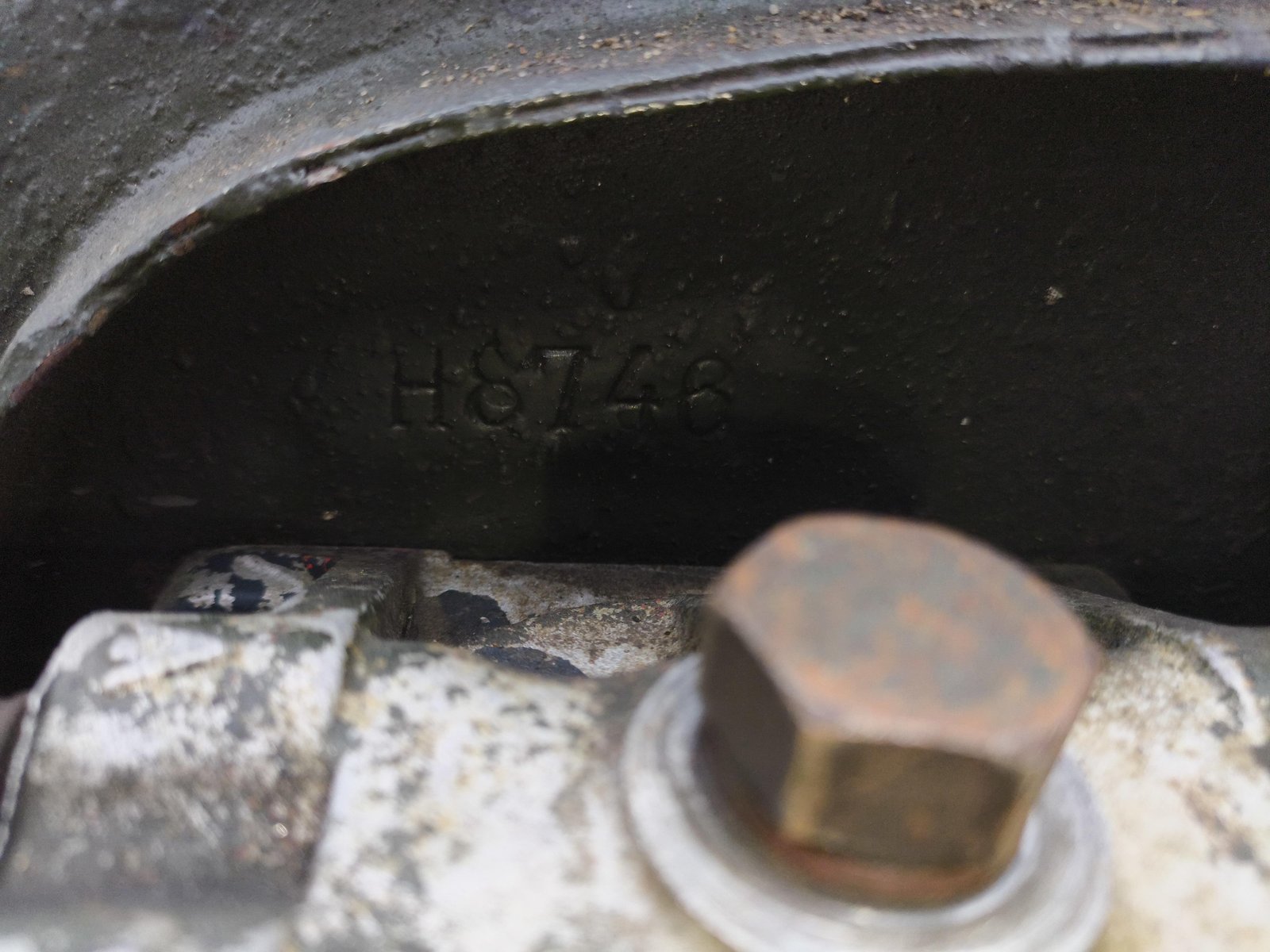

      Le n° de caisse : H8746
      H8746

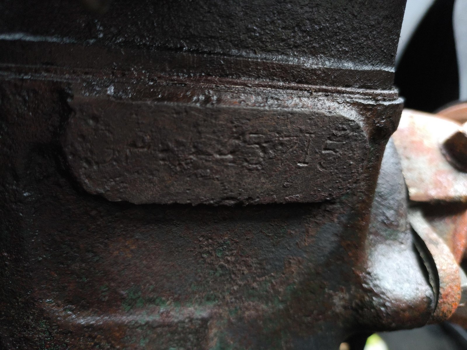

      Le n° de série du moteur GPW-45715, selon les ricains, il daterait de juillet 1942. Mais si ce n’est pas un moteur de remplacement, il a existé une Jeep GPW avec ce n° de série, si quelqu’un a des infos ?
      45715

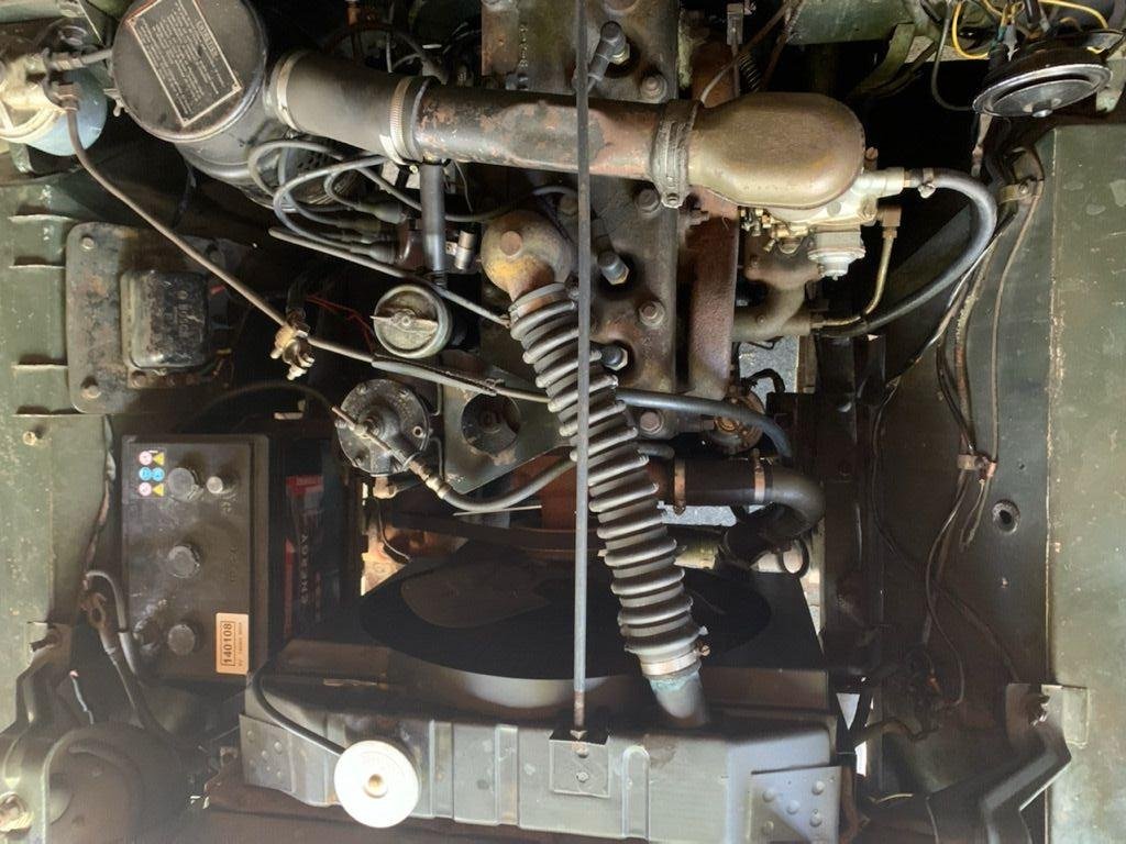

      Niveau restauration mécanique :

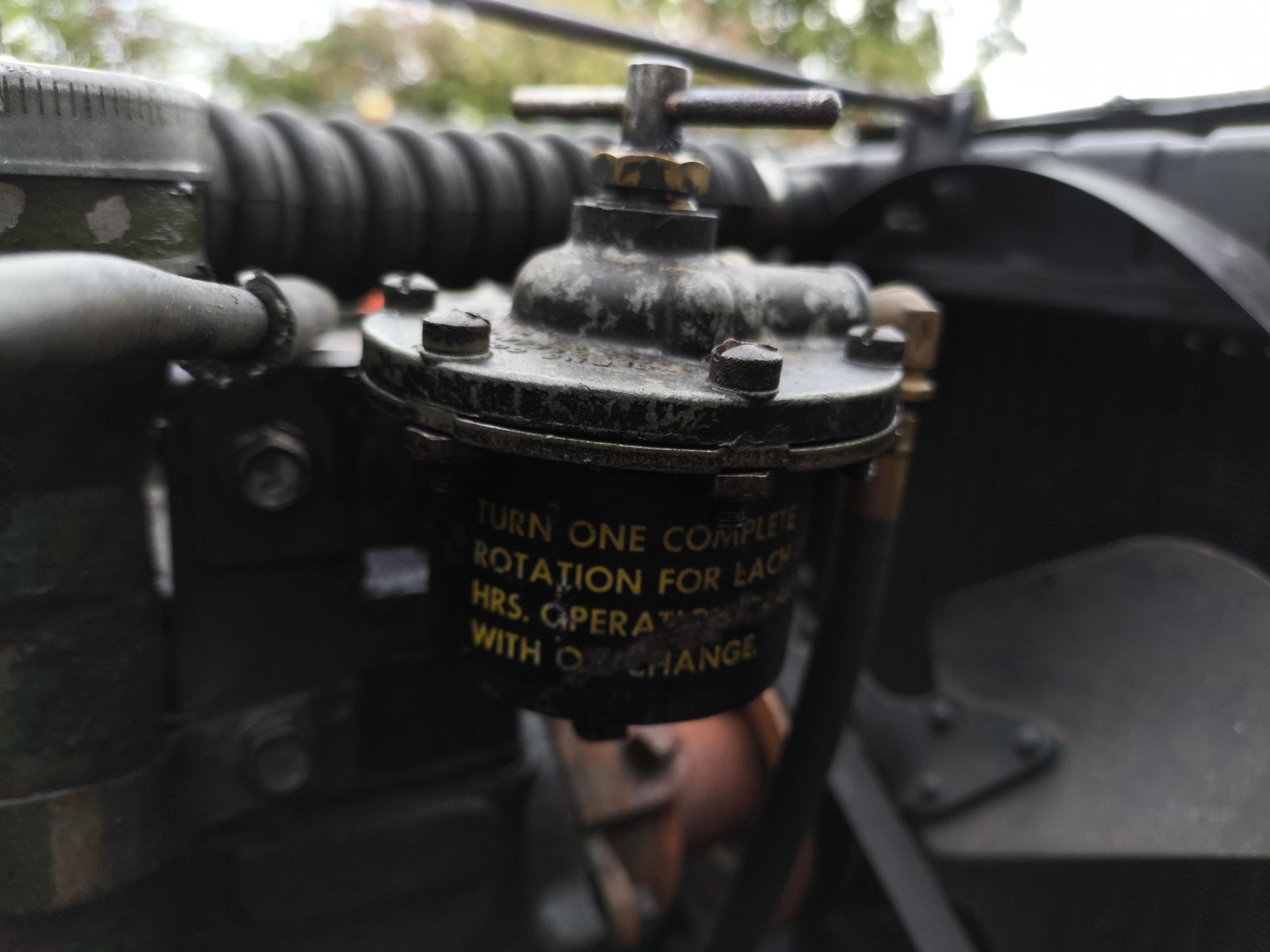

      Le boîtier du filtre à huile à changer, il a été installé un boitier qu’on retrouvait sur les Jeep M38A1 (ce modèle de filtre se retrouvait aussi sur des MG). J’ai réussi à trouver un boitier NOS de SOFRANCE du début des années 1960.
      Le circuit d’essence à refaire. Sur les photos, on le voit passer au dessus du bloc moteur. Puis il continu avec des durites modernes, mais qui passent tout près du collecteur d’échappement.
      Filtre à huile
      moteur
      La conduite d’eau au dessus du bloc moteur, celle qui est cannelée, est à changer aussi.

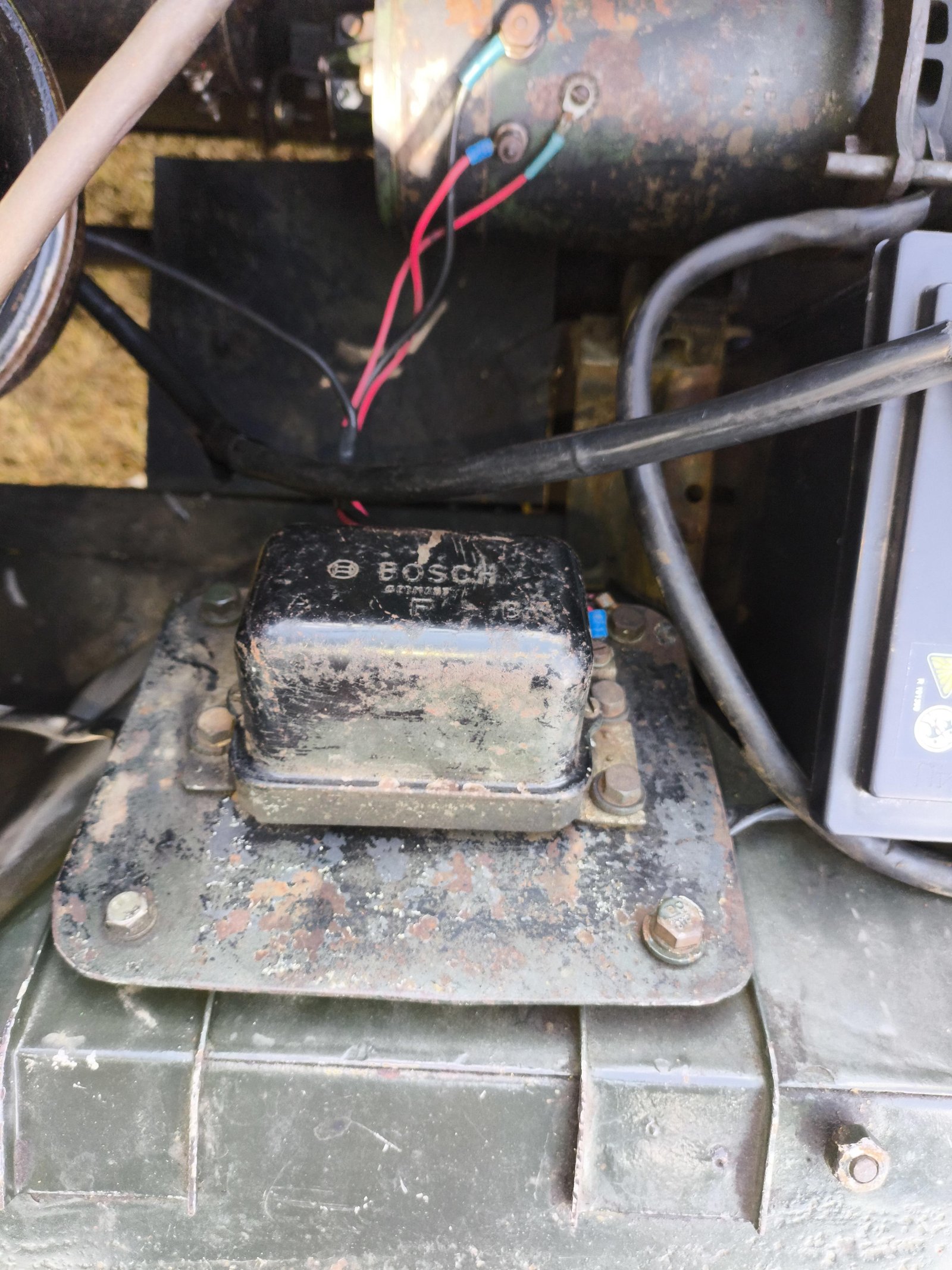

      Le régulateur 6V qui n’est pas du bon modèle
      régulateur

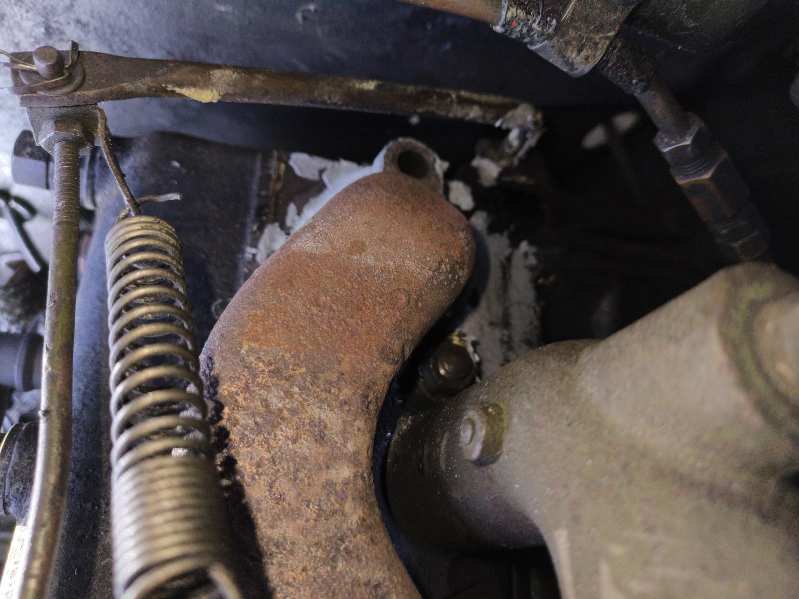

      Un point gênant, les anciens propriétaires, ont fait entretenir la Jeep par un garage non spécialisé, d’où le boîtier de filtre à huile, le circuit d’essence… Mais en voulant changer les joints du collecteur d’échappement, les mécanos ont cassé un goujon dans le bloc moteur. Résultat, le collecteur n’est pas correctement serré, et, il y a une fuite colmatée avec de la pâte grise pour pot d’échappement. Pas sûr que ça tienne longtemps. On m’a dit que pour enlever ce goujon cassé, en le taraudant, cela risque d’être la roulette russe. Soit tout va bien, on arrive à le dévisser plus ou moins facilement, soit on risque de fissurer le bloc en forçant trop. Inutile de vous dire que je pense rester avec ce goujon cassé, et de renouveler le colmatage à la pâte grise…
      Collecteur

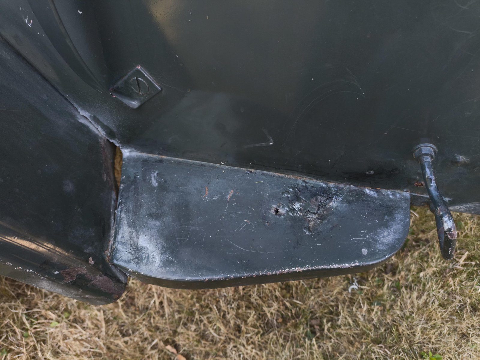

      Côté carrosserie, le marche pied gauche avec son oméga
      marche pied
      omega
      Le coffre de réservoir (le réservoir est neuf, mais sans ses sangles. Quand je vous dit que ce n’était pas des spécialistes Jeep), pas de photo du coffre de réservoir, on peut voir un bout de ce coffre sur la photo de l’oméga.

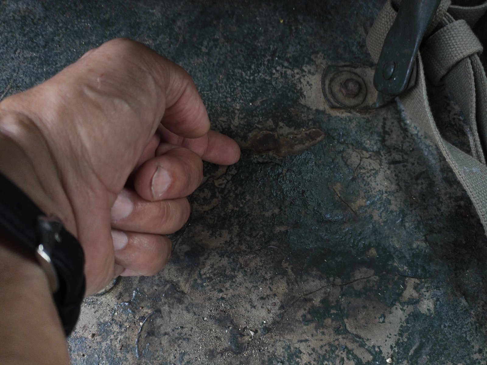

      un bout de plancher sous le siège passager à cause du bois de l’oméga en dessous qui à gonflé (classique).

            Effectivement vôtre jeep est bien de fin décembre 1959. Elle fait partie des dernières jeeps sortie d’origine en 6v. La dernière étant la 08960.
            Son immatriculation militaire d’origine frappé à l’arrière droit face extérieur du châssis est 034 199 donc rattaché à l’armée de terre où gendarmerie.
            Vu le numéro de caisse H 8746 qui est proche du numéro de série 08886, votre jeep n’a sûrement pas été reconstruite.
            Bonne route..

                  Cette jeep a été un peu maltraitée par le garagiste. C’est surprenant qu’il ai utilisé des pièces rapportées car les pieces de jeep se trouvent très facilement ?!
                  Le tuyau d’essence au dessus du bloc moteur et la durite à coté du collecteur. C’est osé ! et carrément dangereux. Heureusement, c’est facile à reprendre.
                  Pour ton goujon de collecteur, c’est pas terrible la pate à joint. Je tenterais la réparation.
                  Je n’ai pas eu le cas, mais tu peux essayer de l’extraction. Auquel cas prévoit de mettre une bonne dose de dégrippant une semaine avant. J’ai aussi entendu que certains perce et taraude et utilisent une vis métrique. Ceux qui l’ont déjà fait pourront sans doute donner plus de détail

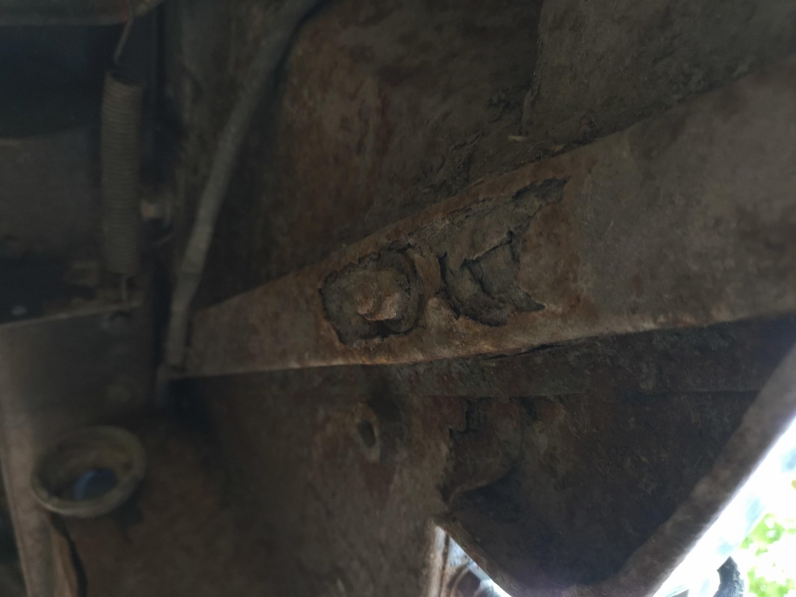

                    Comment vous savez pour le n° d’immat militaire ?
                    Parce qu’il n’y a pas de n° sur le châssis. J’ai gratté à la brosse métallique, rien…

                      Bonjour fred.
                      C’est grâce à ma base de données que je peux vous donner son immatriculation militaire d’origine.
                      Les premières immatriculation militaire à 6 chiffres, ne sont pas tout à fait au même endroit que celle à 7 chiffres. Elle est un peu plus sur l’arrière du châssis, au dessus de la fixation de la jumelle.
                      #179789
                      gunomegunome
                        Je n’ai pas brossé la mienne mais j’ai pu lire le numéro avec une lumière rasante. Tu peux essayer cette technique pour localiser l’emplacement.

                        Fred-infoFred-info
                          Effectivement, l’immatriculation militaire est plus loin sur le longeron (merci jeepm201LR)
                          Et avec la méthode de la lumière rasante, on arrive à voir (merci gunone)
                          Voici le n° : 054563
                          Immat
                          C’est pas le n° que tu m’as donné jeepm201LR (034199), si tu as des infos sur ce n° ?
                          Merci d’avance, aussi pour les autres questions que je vais poser 🙂

                            C’est une immatriculation de 1956
                            #179825
                              Entre 1947 et 1959 (immatriculation à 6 chiffres) l’année n’est pas codifiée dans le numéro.
                              Armée de terre 0xx xxx
                              Armée de l’air 03x xxx
                              Marine 04x xxx
                              Voir http://s294984131.onlinehome.fr/Marquages-immatriculation.htm
                              #179826
                                #179827
                                jeepm201LRjeepm201LR
                                  Bonjour. Les immatriculation militaire sous le système à 6 chiffres, est un vrai casse tête. Les jeeps de 1959 qui ont un numéro de série aux environs de 06280 jusqu’à 08670, ont comme immatriculation militaire de 031 515 jusqu’à 034 170.
                                  Sauf certaines jeeps de fin 1959 comme la 08805/ immatriculation militaire:    049 338;
                                  la 08847/immatriculation militaire:054523.
                                  La 08866/ immatriculation militaire : 054 542.
                                  Et début 1960, on repart avec les immatriculation en 034 260 pour la jeep 08947.
                                  La vôtre se situe donc dans la série de jeeps qui ont une immatriculation militaire de 1956 mais avec un numéro de série de fin 1959. Alors pourquoi ? Pour l’instant je n’ai pas la réponse..
                                  Et je pense que l’immatriculation n’est pas 054 563 mais 054 562.
