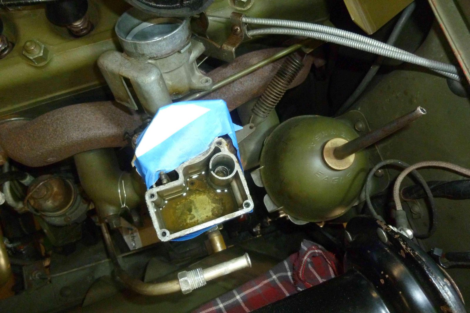

                    Avant ouverture de la cuve, on peut voir que le puit est propre.
                    #179081
                    Sylvain50Sylvain50
                      #179082
                      Sylvain50Sylvain50
                        Ce que l’on voit dans le fond c’est de l’oxydation incrustée qui ne date pas d’aujourd’hui, mais pas d’eau ni de crasse…

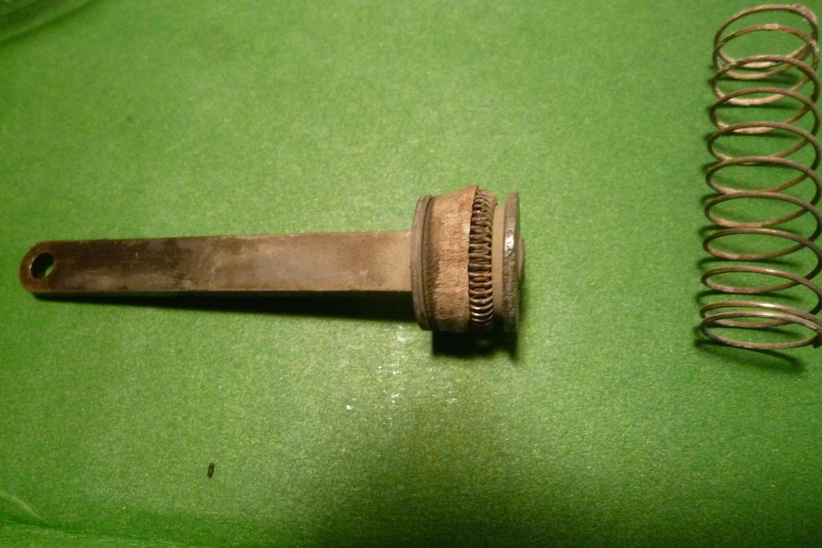

                          Le piston a du vécu !

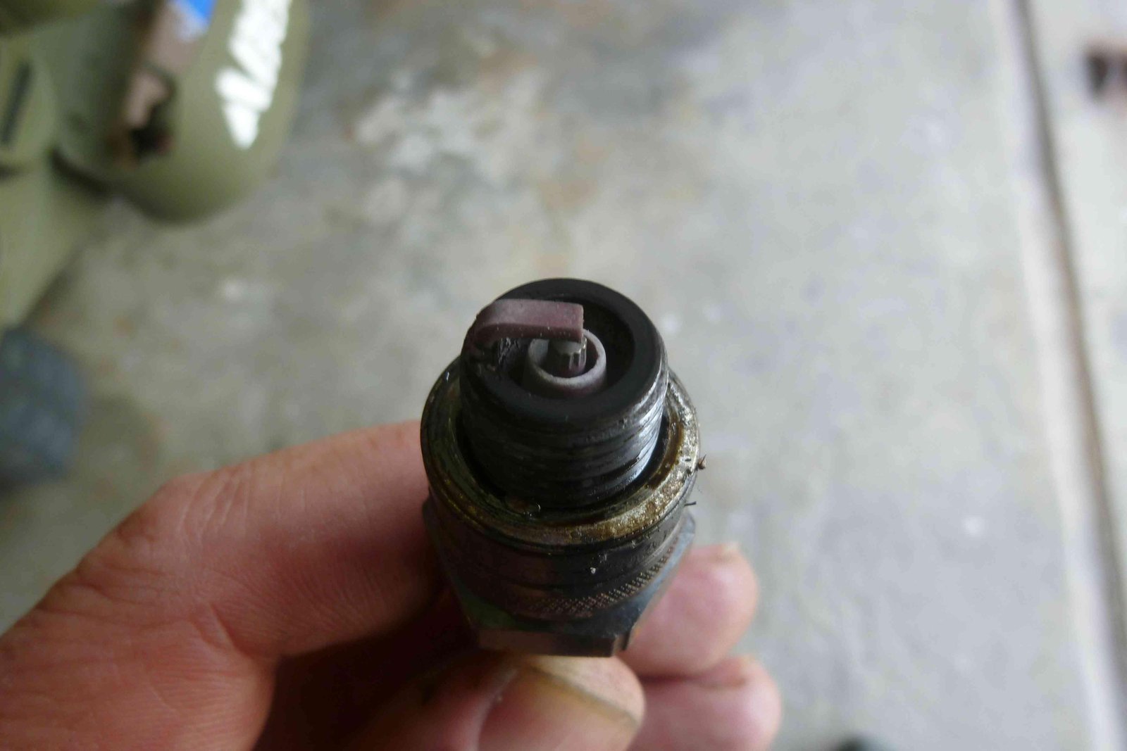

                              J’ai déposé les bougies pour voir comment elles étaient depuis que je les avais nettoyées l’année dernière, et j’ai parcouru environ 1400 miles…
                              Ca ne me semble cata, vous en pensez quoi ?
                              #179095
                              dandepdandep
                                Bonjour.
                                Non, elle est pas vilaine.
                                #179097
                                  Oui pas trop mal, ont voit des bougies pire que ça.
