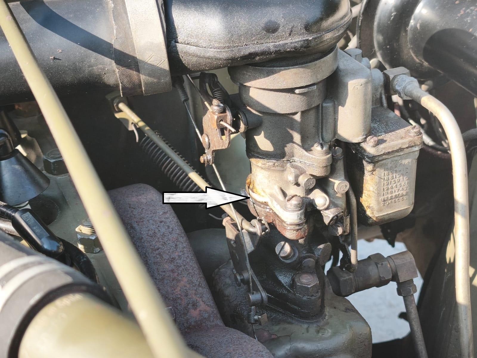

A l’occasion d’une balade d’une trentaine de kilomètres à la campagne avec ma femme, j’ai constaté lors d’une pause lors de laquelle j’ai ouvert le capot, qu’il y avait une petite fuite d’essence au niveau du carburateur : la flèche sur la photo pour la localisation.
Nous n’avions pas roulé vite, moteur bien chaud, 180°F, pas de problème de carburation, tourne rond au ralenti, démarre au quart de tour.
La fuite s’est arrêtée d’elle même au bout de quelques minutes et on a laissé refroidir une demi-heure. J’ai pompé l’essence avec le levier de la pompe et l’essence a suinté à nouveau toujours au même niveau.
J’ai remis en route et on est reparti sans pousser les chevaux sachant qu’il ne restait que 3 ou 4 km à faire…. De retour dans la cour j’ai ouvert le capot et là pas de fuite.
Alors avant de toucher à quoi que ce soit, sachant qu’il n’y a aucun signe de désordre au niveau carburation, qu’elle est votre avis sur la cause possible ? Dilatation du carburateur, joints secs, niveau d’essence, pression de la pompe ?

30 juillet 2026 à 7h33 #178911Il faut regarder si les deux vis à tête bombée sont suffisamment serrées, si c’est le cas, il faudra peut être changer les joints au niveau de cette bride
30 juillet 2026 à 9h20 #178913Si le niveau de cuve est réglable, le vérifier ainsi que la bonne fermeture du pointeau.

J’ai bien vérifié le serrage des 2 vis en question : bien serrées

30 juillet 2026 à 14h29 #178919C’est simple de régler le niveau du flotteur, mais il faut quand même un peu de démontage, et tant que c’est démonté autant vérifier tout.
Mon avis qui n’engage que moi, c’est que si tout fonctionne bien, autant ne rien toucher surtout si la fuite n’est que peu importante et intermittente, il suffit que la partie concernée soit un peu déformé et la fuite peut se maintenir, elle devrait s’estomper à l’usage, si tout se passe bien. Si la fuite devient conséquente, là bien sûr, il faudra intervenir. Là où ça fuit, je ne pense pas que ce soit le niveau de la cuve qui soit concerné, peut-être une tendance à ne pas tout avaler à la reprise, doublée d’un joint un peu fatigué.
Il est bien connu que toucher à quelque chose qui fonctionne expose à divers aléas…
30 juillet 2026 à 14h38 #178920Normalement à cet endroit, il y a plutôt une aspiration d’air donc le mélange air/essence ne peut pas sortir. Donc mon hypothèse est plutôt un ruissellement d’essence le long de la paroi qui finit par suinter au niveau du joint. C’est pourquoi j’ai évoqué le niveau de cuve (flotteur ou pointeau).

Comme vous l’évoquez à cet endroit c’est une dépression qu’il y a quand le moteur tourne. Quand j’ai pompé l’essence à la main (moteur à l’arrêt) la zone fléchée c’est aussitôt souillée d’essence. On pourrait en déduire que ça vient de plus haut et de l’extérieur. Je vais vérifier le serrage de toutes les vis.
C’est vrai que démonter quelque chose qui fonctionne bien ce n’est pas ma philosophie, mais avoir de l’essence qui coule sur la pipe d’échappement ou sur le tuyau d’échappement ça ne me rassure pas du tout. Le risque d’incendie est bien réel, non ?

30 juillet 2026 à 17h24 #178922C’est vrai que s’il existe une peur du risque, il vaut mieux intervenir. Normalement en se limitant au démontage, échange de joints et réglage du niveau de cuve, sans toucher au restant, ça ne devrait pas créer de problème.

30 juillet 2026 à 18h33 #178924Si on pompe l’essence à l’arrêt et que l’essence dégouline, c’est que le pointeau ne fait pas son job et la cuve se remplie jusqu’à déborder. Dans cette situation je pense qu’un démontage s’impose pour contrôler le fonctionnement du pointeau et de la position du flotteur.
Comment sont les bougies ? Est ce que le moteur à besoin du Starter pour démarrer ?

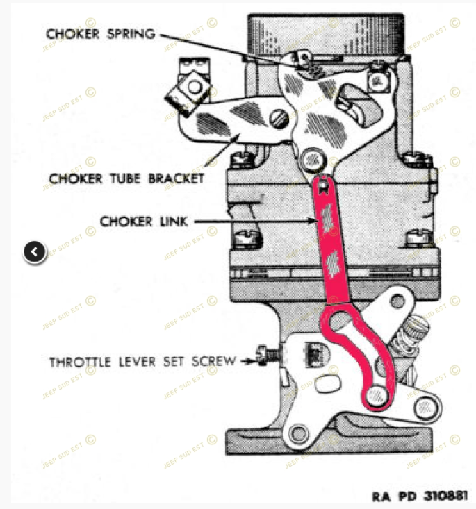

30 juillet 2026 à 20h19 #178926Bonjour,
Au delà de la fuite, ce qui saute aux yeux: il manque le WO116542.
Cette pièces est très importante lors du démarrage avec starter
Il est très probable que la fuite proviennent du joint au niveau du floteur, l’essence migre derrière le carbu.

Pour répondre à Filitosa, elle ne démarre pas à froid sans le starter et les bougies ne sont pas encrassées, un léger voile noir pour 1000 km.
Je vois que l’on commence à bien cerner l’origine du problème….
Je ne voudrais pas tout déposer, d’après ce que je vois sur les plans et suite au poste de Christophe le roi du carburateur, on peut ouvrir le couvercle de la cuve sans tout démonter…
Je me demande si je ne vais pas acheter un kit au cas où…. Ainsi que la pièce manquante…. Est-ce qu’il y a un kit meilleur que d’autres ? Je vais regarder de plus près comment elle est maintenue. Si j’ai bien compris elle accélère légèrement le moteur à la fermeture du volet d’air supérieur, c’est ça ? Ce qui expliquerait que je tire un peu la manette de l’accélérateur manuel à froid pour qu’elle démarre au “deuxième quart” de tour….
