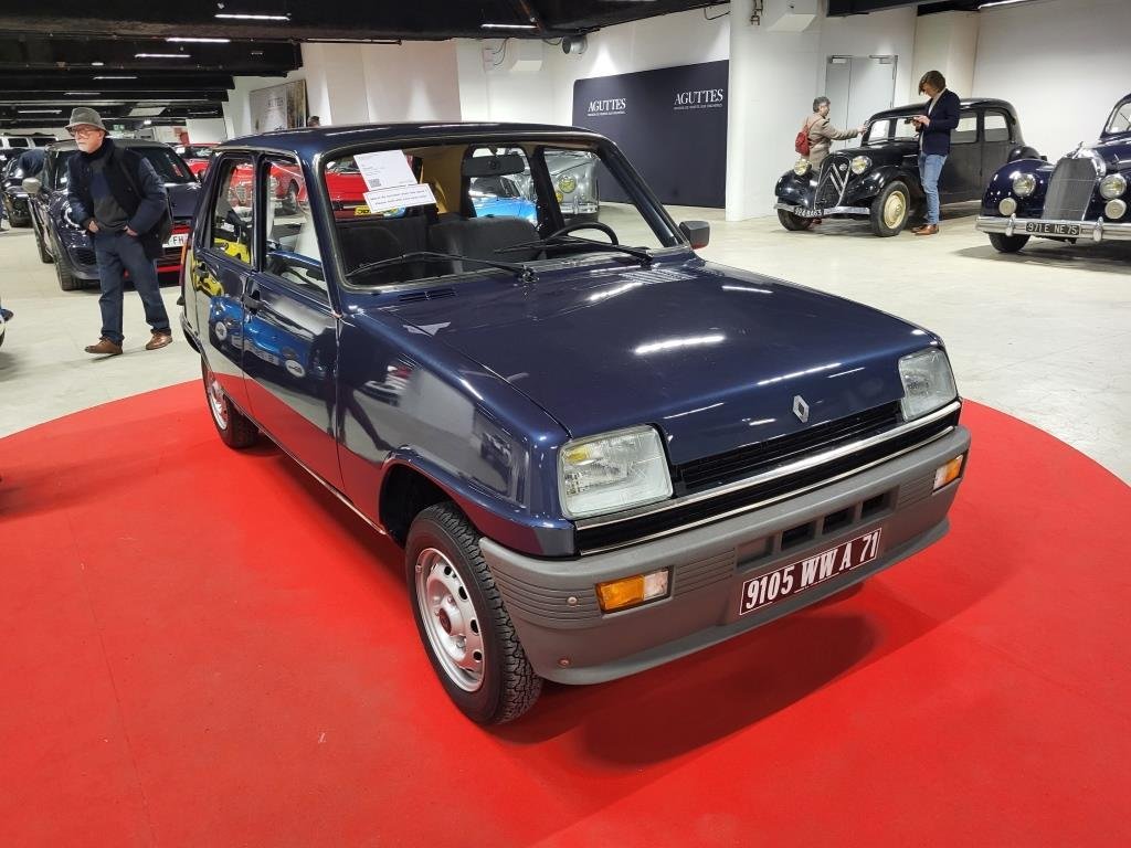

          en réponse à : Restauration moteur Go-Devil ! #179191
          gunomegunome
            La voiture en question lors de l’expo de la vente à Paris.
            Personnellement ce n’est pas la voiture qui m’a le plus marqué dans cette vente. Je serai bien reparti avec les alpines ou la Masarati Merak.
            Pour se rapprocher un peu plus de nos jeep il y avait aussi un UAZ 469B.
            Désolé de pousser le hors sujet 🙂
            Bonne journée
