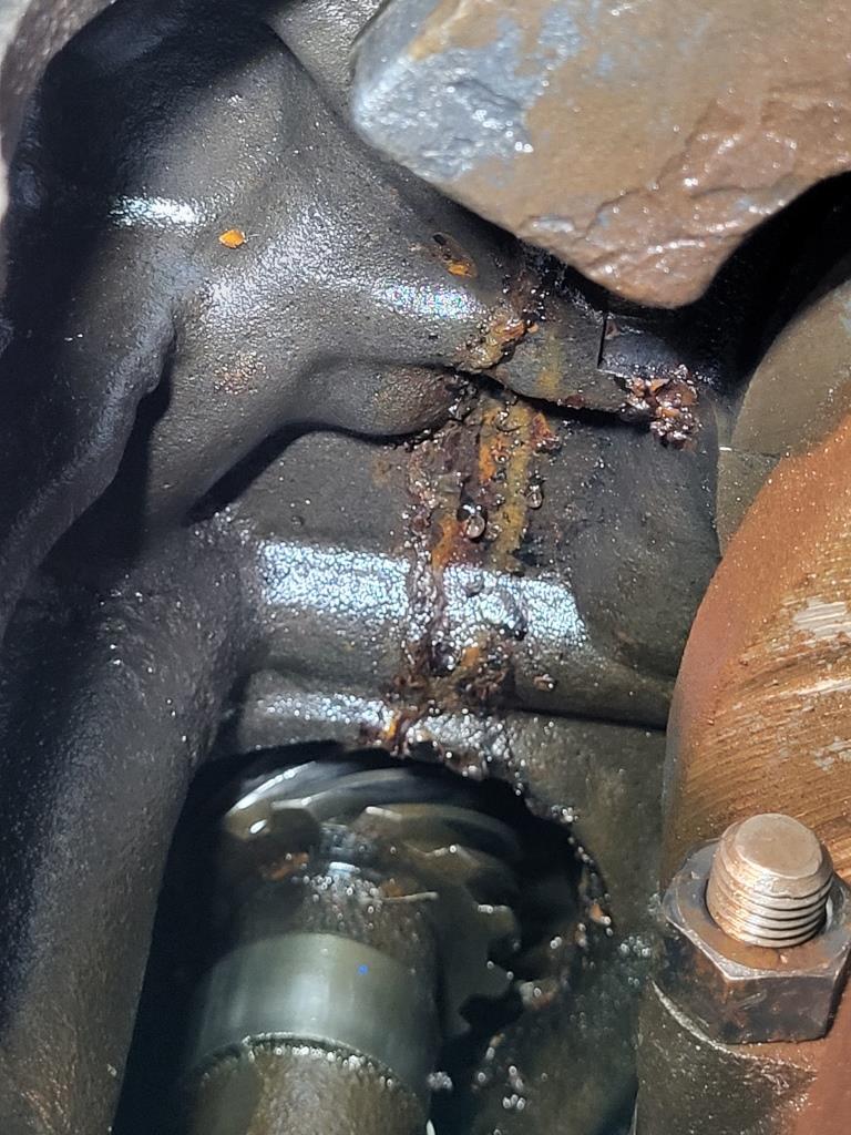

        en réponse à : Sortie du moteur pour changer l’embrayage #179392
        gunomegunome
          J’ai bien regardé et visuellement je ne vois rien. J’ai passé le doigt aussi et là encore, RAS.
          Je tenterai le remontage comme ca et si ca fuit, ben je redémonterai tout pour changer le joint.
          en réponse à : Sortie du moteur pour changer l’embrayage #179377
          gunomegunome
            Bonsoir Bruno,
            il est fort à parier que la corrosion qui laisse un aspect rugueux si on peut appeler ça comme ça a fini par enlever, raper la lèvre du joint spi.
            Je ne sais pas. Le joint est neuf et le moteur n’a tourné que 5 min. Est ce que ca aurait pu l’abimer aussi rapidement ?
            De loin, il a l’air pas mal. Mais vu que tu soulèves le point, je regarderais plus en détail s’il a l’air abimé.
            Bonne soirée

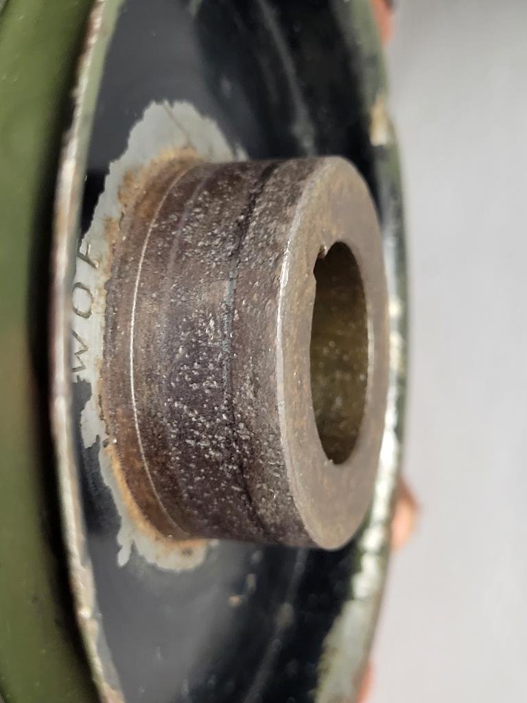

              en réponse à : Sortie du moteur pour changer l’embrayage #179354
              gunomegunome
                J’ai remonté la poulie qu’il y avait sur le monteur. Il est très probable que la poulie date de 1964, quand le moteur a été refait.
                Je ne pensais pas que ca pourrait avoir une incidence. Je n’avais pas spécialement de fuite avant. Peut etre le résultat de la combinaison démontage, nettoyage, changement du joint ?!
                Ok je pars donc sur une nouvelle poulie.
                Merci à tous pour votre aide 🙂
                Bonne journée

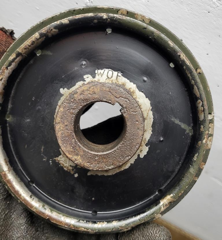

                  en réponse à : Sortie du moteur pour changer l’embrayage #179337
                  gunomegunome
                    La poulie est démontée.
                    Le moyeu de la poulie doit être en parfait état et sans rayure ou creusement
                    Ben là, c’est pas terrible !  C’est même tout le contraire, ma poulie est piqué et rainurée. Je vais donc la changer.
                    Est-ce que ma fuite pourrait venir de là ?
                    Bonne soirée
                    en réponse à : Sortie du moteur pour changer l’embrayage #179314
                    gunomegunome
                      Il est important d’engager et de fixer la poulie avant de serrer les vis du carter, et surtout pas l’inverse. Jean.
                      Alors là, j’ai fais l’inverse. J’ai posé le carter et ensuite une fois les vis serrée et la pate joint séchée, j’ai posé la poulie. Dois-je tout redéfaire et refaire en respectant l’ordre ?
                      Le moyeu de la poulie doit être en parfait état et sans rayure ou creusement.
                      Merci Christophe. Ta photo vaut mieux qu’on long discours. Maintenant je sais ce que je dois regarder.
                      Je démonte la poulie et vous tiens au courant
                      Bonne journée à tous 🙂

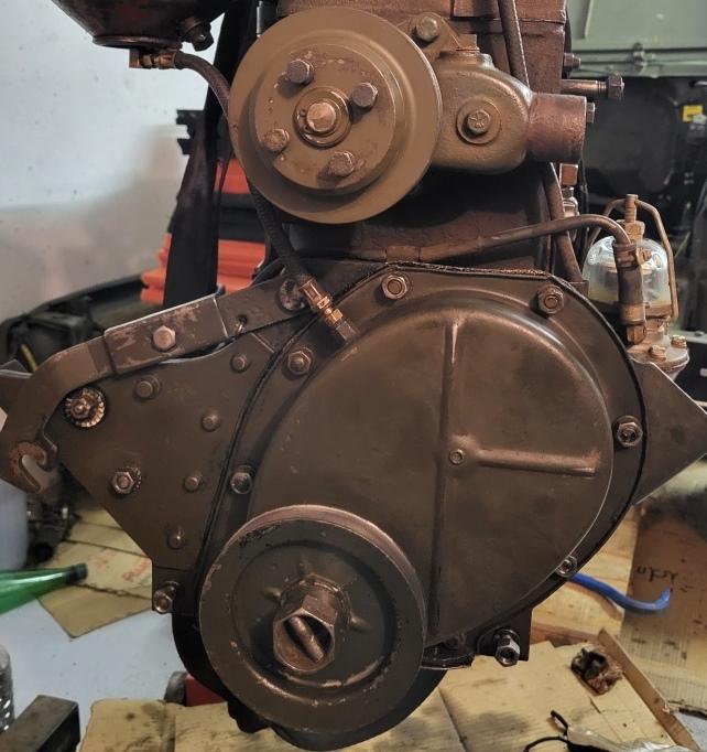

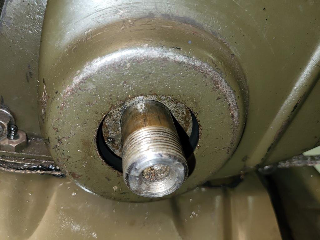

                          en réponse à : Sortie du moteur pour changer l’embrayage #179305
                          gunomegunome
                            J’ai regardé un peu mieux aujourd’hui en enlevant la courroie.
                            Pour l’instant je n’ai rien démonté. J’ai passé la main, la fuite ca ne semble pas venir du joint de carter mais bien de dessus la poulie.
                            Lorsque j’ai remis l’écrou dent de loup, le moteur était déposé avec rien pour bloquer le volant moteur. Avant de tout démonter, je me demande si cette fuite ne pourrait pas venir d’un mauvais serrage de la dent de loup. Un serrage trop faible. Si oui, est ce bon si je passe une vitesse pour bloquer le vilebrequin et resserre la dent de loup ?
                            Sinon je démonterais

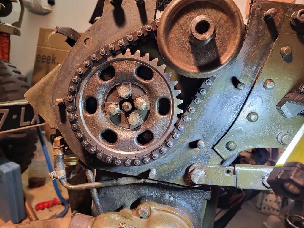

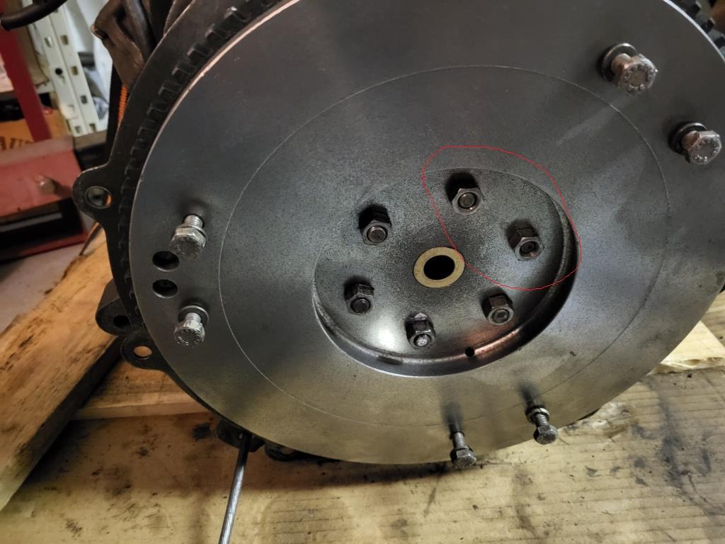

                              en réponse à : Sortie du moteur pour changer l’embrayage #179264
                              gunomegunome
                                Bonjour Sébastien, Quelque chose me semble bizarre sur ce carter de distribution ! (Entouré en rouge)
                                Désolé, j’avais raté le message.
                                Sauf erreur, c’est ma poulie qu’on voit.
                                Qu’est ce qui te semble bizarre ?
