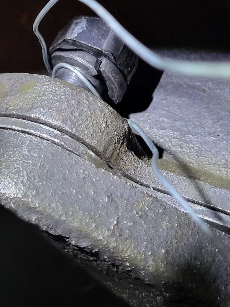

        Celui fait, me restait les 2 du haut, les moins faciles à mettre car coincé derrière le bloc et avec la tole de caisse on a très peu de place.
        Après quelques essais à la mains, j’ai trouvé une technique : enrouler le boulon juste en dessous de la tete avec un petit fil de fer. Celui ci permet de positionner le boulon dans l’axe du trou en évitant qu’il ne roule sur la cloche et tombe par terre. Je m’attendais à galérer et y passer des heures mais ils sont rentrés comme dans du beurre !
        Un fois en place et le boulon amorcé, le fil de fer se retire très facilement

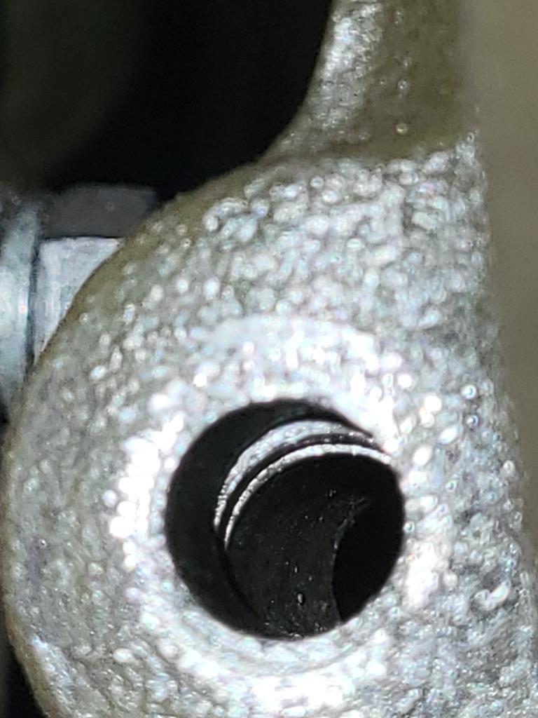

                        cette semaine j’ai redémarré le moteur juste 30 secondes. Pour l’instant tout va bien. Et j’ai eu frayeur en voyant le puits de bougie aujourd’hui :
                        Plus de peur que de mal. C’était le collier de la durite que je n’avais pas serré à fond. Une fois tout épongé et bien essuyé, j’a déposé la bougie. Tout est sec à l’intérieur. Ouf !
