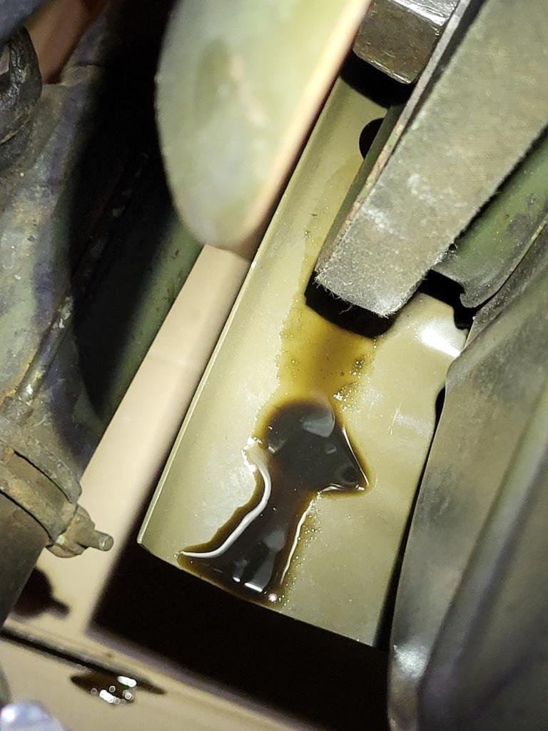

                  Je ne sais pas pourquoi, j’ai l’impression que mon dernier message n’est pas passé.
                  Je disais donc, ce week end, après la petite mésaventure du LDR, je démarre la jeep et la sort du garage juste pour tester l’embrayage.
                  Point positif: je constate que la pédale est plus souple quand quand on la manipule qu’avec l’ancien système. J’imagine que c’est le mécanisme à diaphragme qui donne cette sensation ?!
                  En revanche je trouve que l’embrayage est “brusque”. Une fois embrayé ca part de manière vive en donnant un à coup. Sans doute un réglage de la garde. J’avoue que j’ai du mal à etre précis avec le réglage des 19mm de garde à la pédale. Il faut que je desserre un peu, non ?
                  Je m’attendais à avoir des emmerdes et a devoir tout redémonter, voir redéposer le moteur. Bon, ben comme prévu, j’ai un soucis : une fuite d’huile !
                  Sous la poulie, au niveau de la tole de protection. Ca a coulé le temps que le moteur était en route (+/- 5 min). Moteur à l’arret ca n’a pas l’air de couler.
                  vérification faites : aucune fuite au flexible relié carter de distrib, ni sur le pourtour du joint de carter de distrib. J’en déduis que c’est le joint spi de carter ? Celui là meme pour lequel j’avais galéré ?! Est ce que ce pourrait être autre chose ?
                  Faut-il redémonter le carter de distrib et changer le joint spi comme je le crains ?
                  Merci pour vos avis et conseils
                  Sébastien

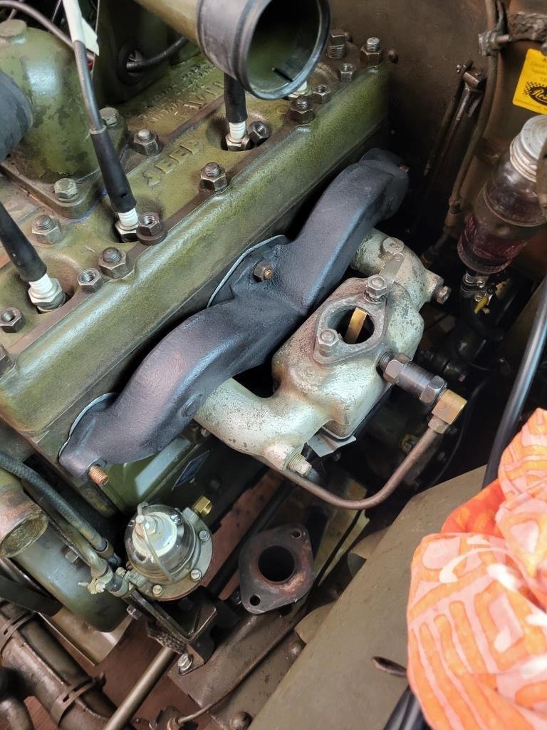

                    en réponse à : Sortie du moteur pour changer l’embrayage #179226
                    gunomegunome
                      Voici une meilleure photo des collecteurs lorsqu’ils étaient en cours de remontage.
                      L’échappement a été brossés et repeint en noir avec une peinture spéciale résistante à la chaleur (>400°). L’admission était déja dans cette couleur argentée qui date sans doute de la rénovation du moteur de 1964. Je n’ai fait que le nettoyer à l’eau savonneuse et au dégraissant.

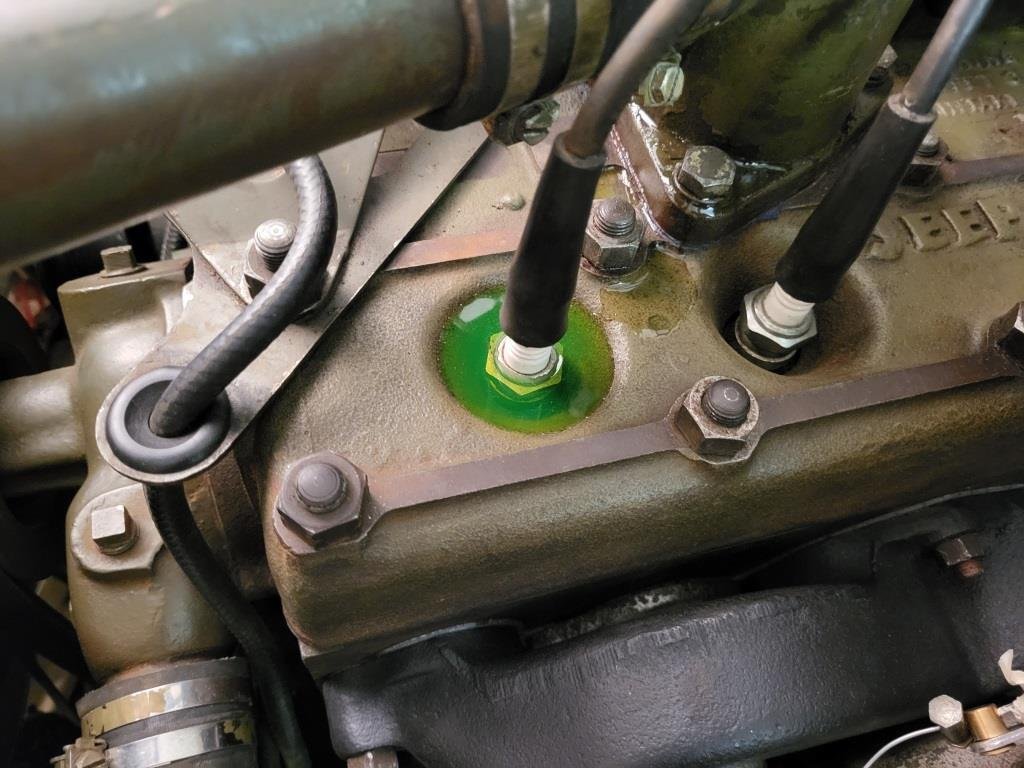

                        Remontage presque terminé. Ne reste que la calandre, mais je refais le faisceau donc c’est plus simple en la gardant déposée.
                        cette semaine j’ai redémarré le moteur juste 30 secondes. Pour l’instant tout va bien. Et j’ai eu frayeur en voyant le puits de bougie aujourd’hui :
                        Plus de peur que de mal. C’était le collier de la durite que je n’avais pas serré à fond. Une fois tout épongé et bien essuyé, j’a déposé la bougie. Tout est sec à l’intérieur. Ouf !
