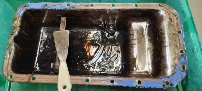

      J’enchaine avec un nouveau sujet, concernant le(s) huile(s) à utiliser dans une Jeep. (En prévision de la réparation de mon moteur)
      Lorsque j’ai acheter m’a Jeep, la première chose qu’on ma dit est : Commence par faire la vidange, on ne sais pas de quand date la dernière.
      Heu, je mets quoi ? j’ai encore de la 5w50 pour ma Clio ca ira bien 🙂 🙂 🙂 MAIS t’es dingue il faut de la 20w50 !!
      Les huiles de synthèse moderne ont un pouvoir lubrifiant, bien meilleur qu’avec les huiles d’on le brevet à 70 ans.
      D’où ma question au spécialiste que vous êtes. Est ce qu’on pourrait mettre une huile différente de la 20w50 ?
      Quelle surprise lorsque j’ai déposé le carter inferieur. hummmm du caramel
      #166788
        Les huiles moderne sont détergeante ce qui a pour conséquence dans un vieux moteur de décoller les impurtés et de les retrouvé dans le carter, et ainsi obturer la crépine de pompe a huile, et là il y à mauvais graissage de l’ensemble des pièces en mouvement dans le moteur.
        Une 20w50 sera bien mieux qu’une 5w40 par exemple.

              La mélasse au fond du carter est normale. Des micro-particules se déposent par décantation au fond du carter et s’accumulent avec le temps.
