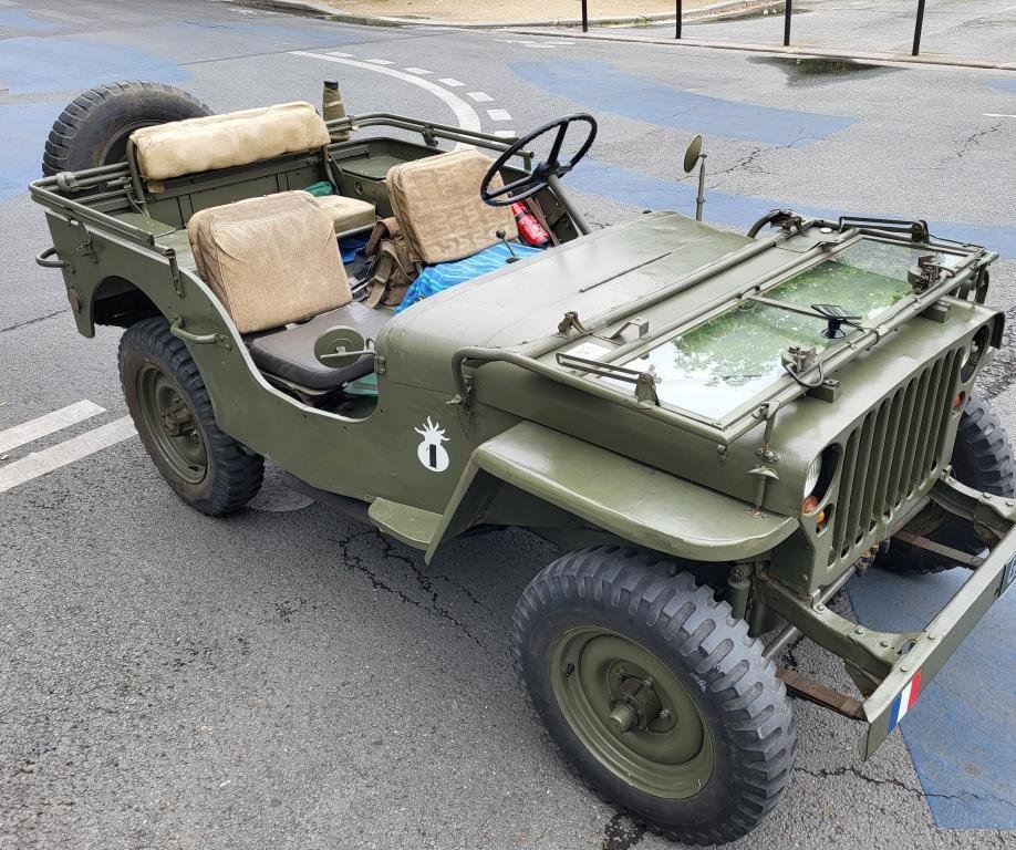

                    L’extincteur doit rester accessible rapidement. J’ai calé le mien entre le siege conducteur et la caisse, en appuis sur le passage de roue. Avec un chiffon en dessous pour éviter le bruit des vibrations.
                    Il y a sans doute plein d’autres possibilités. On peut aussi le peindre pour le rendre plus discret, etc…
                    La photo pour illustrer :
                    Bon week end
                    Sébastien

                        Sébastien, ta Jeep est très propre, c’est appréciable d’en découvrir d’autres… Il semble que tu n’as pas le petit accoudoir fixé sur le côté de la caisse, ce qui facilite la pause très judicieuse de ton extincteur. Je vais voir s’il passe avec, sinon il va falloir que définisse une autre zone. Sous le siège arrière il y a la pompe de gonflage, mais peut-être que l’extincteur pourrait y trouver sa place, et cela éviterait qu’il “s’envole”, car il y a toujours des curieux pas que curieux…. J’attends la réception des pièces commandées pour la ramener à la maison pour l’intervention sur le carburateur.
