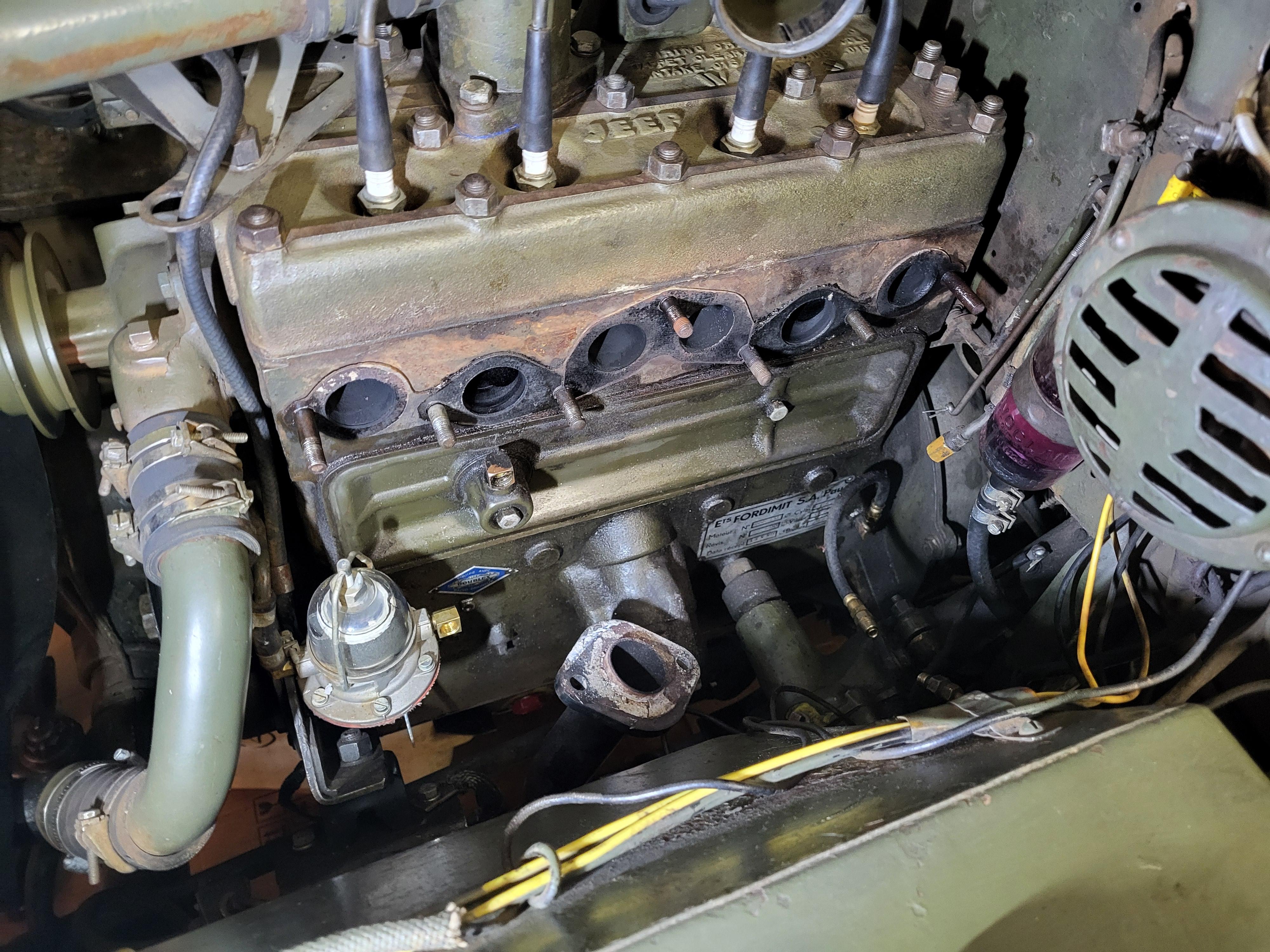

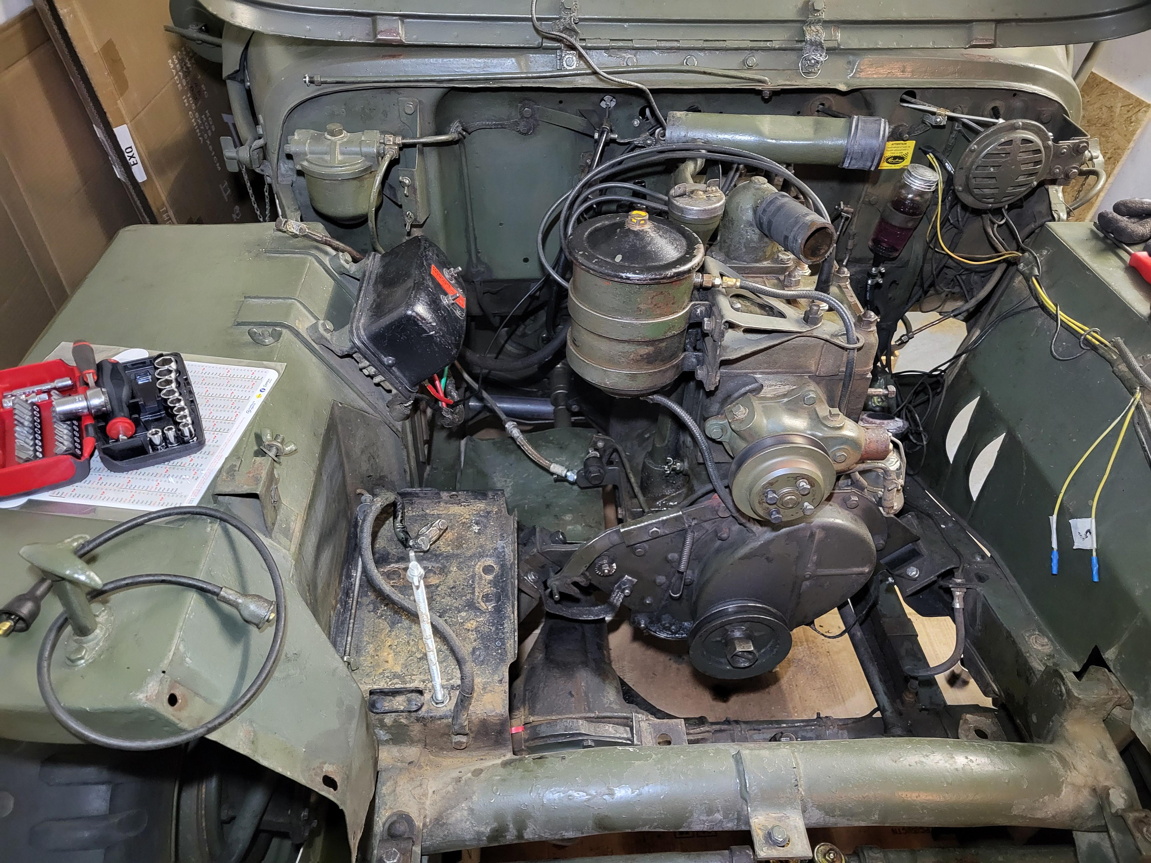

                    Aujourd’hui poursuite du démontage en préparation de la dépose du moteur: vidange du bloc et du radiateur, dépose du radiateur, de la calandre, dépose des collecteurs, flexible d’essence, sonde de température, de pression d’huile, la dépression des essuis glace, et la tringlerie d’accélération désaccouplés. Ca fait un gros vide !
                    J’ai quelques questions pour engager la suite.
                    – Sachant que je vais utiliser une grue d’atelier avec des sangles et non un support vissé sur la culasse, où placer les sangles pour que le moteur soit bien calé et équilibré ?
                    – Faut-il démonter la pompe à essence ?
                    – Faut il retirer les bougies et le delco ?
                    – Quel est le meilleur moyen pour défaire les silentbloc : le gros écrou central ou les 2 écrous latéraux ?
                    – J’imagine qu’il faut sangler le moteur, le mettre en tension et seulement après desserrer les écrous qui le tienne sur la cloche ?!
                    Place aux photos du jour :
                    Bonne soirée
                    Sébastien
                    #176231
                      Bonsoir à tous
                      bon ben on y voit plus clair dans le compartiment moteur. perso je laisse tout sur le moteur (delco etc…vue que tu vas rien faire de plus sur ces sujets).
                      1. silent bloc, perso devisser uniquement l ecrou central si tu fais les ecrous du support tu devras repositionner l’ensemble au remontage ce qui n’est pas necessaire a se faire du boulot en plus…
                      2. tu peux commencer a desserer a moitié la cloche du bloc voire conserver uniquement les 4 cardinaux
                      3. Apres tu sangles bien tout (a la louche tu vois a peut pres ou se trouve le barycentre), tu positionnes ta chevre , tu mets en tension, tu devisses les silent bloc et la cloche
                      4. avant la levée mets une sangle ou une cale sous la cloche pour soutenir l’ensemble cloche/boite

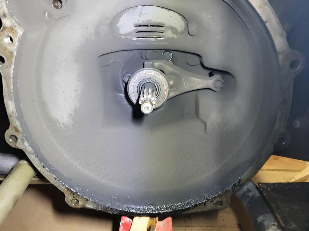

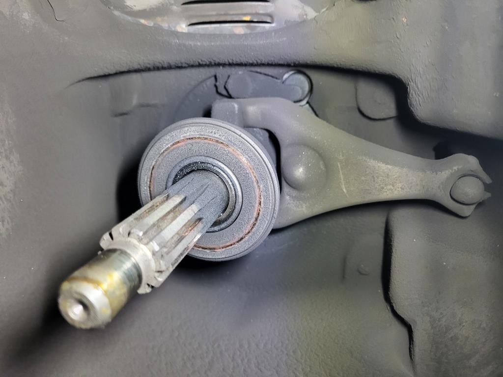

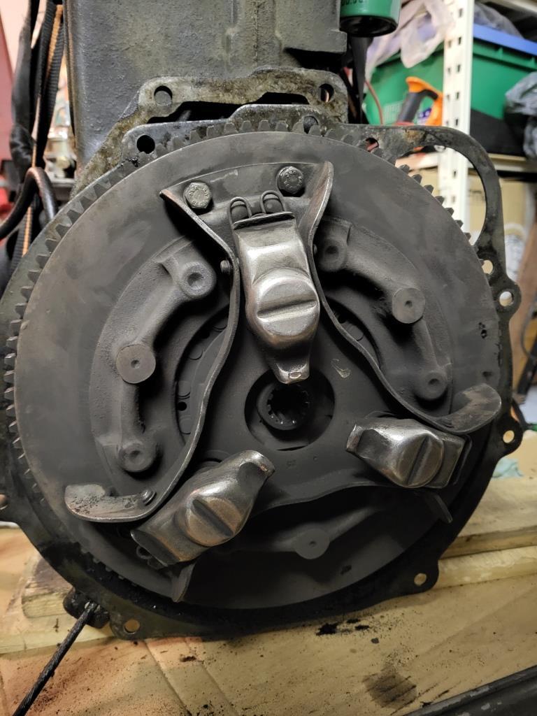

                              Journée fructueuse puisque le moteur a pu être sorti, non sans mal.
                              Ce matin, finition de la préparation de dépose du moteur. Tout est prêt. On installe la grue et on commence a retirer les écrous. Evidemment, il y en a un qui décide de faire de la résistance, mais finalement il a bien fini par sortir. L’heure du repas sonne. Dommage, je pensais le déposer dans la matinée.
                              Retour en début d’après midi qui commence direct par la mise en tension de la grue. Ca commence à soulever. La sangle souleve plus coté droite que gauche, on repose et réajuste la sangle. Mais ca ne vient toujours pas. ca n’arrive pas à passer les silents bloc. Je les dégage en enlevant les 2 écrous du bas de chaque. Le moteur est déjà plus livre et mais ne vient toujours pas, comme si quelque chose coince. Je regarde dessous et en effet, un cable relié à traverse empêche le moteur de sortir. Je le dévisse et là le moteur vient enfin. On passe le parechoc et le dépose sur une palette.
                              Voici une bonne chose de faite.
                              Place aux questions:
                              – L’embrayage et la cloche sont recouvertes d’une poussière noire. Est-ce normal ? Comment et avec quoi ca se nettoie ?
                              – Pour défaire l’embrayage du volant moteur, ce sont bien les 2 vis au dessus des 3 branches ? Y a t il des précautions particulières à prendre pour le déposer ?
                              – il faudra que je change la couronne du volant moteur, et donc que je le dépose. Meme question, y a t il des précautions particulières à prendre pour cette opération ?
                              Place aux photos
                              Sébastien
                              #176340
                                Bonjour a tous on y voit plus clair dans le compartiment moteur….bravo toujours une grosse étape la sortie du moteur. maintenant tout est sur la table pour tes contrôles
                                Concernant le noir dans la cloche possible poussière se ton embrayage
                                Pour tout démonter tu sors le mécanisme d embrayage tombera en même temps le disque et tu auras accès au volant tu dévisses aussi et tout tombe attention le volant moteur est lourd
                                #176341
                                  Pa une trace de gras c’est surprenant !
                                  Pour enlever la couronne dentée du volant il faut réussir à scier la couronne sans attaquer le volant.
                                  Pour la pose de la couronne il faut refroidir le volant au congélateur et monter la couronne dentée après l’avoir chauffée dans un four de cuisine au autre moyen de chauffage pour que la couronne soit à 100 ou 150°C et la pose doit se faire rapidement.
