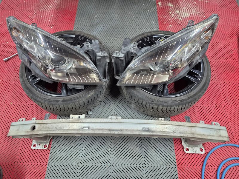

                Ces derniers jours, j’ai changé de catégorie …

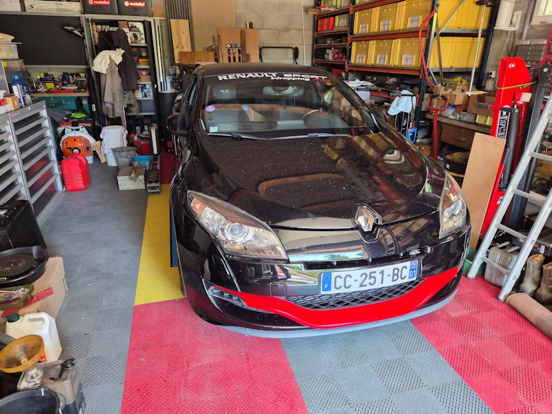

                    On peut voir les choses autrement … Mettre le moteur (250 Ch) de la Mégane RS dans la Jeep !

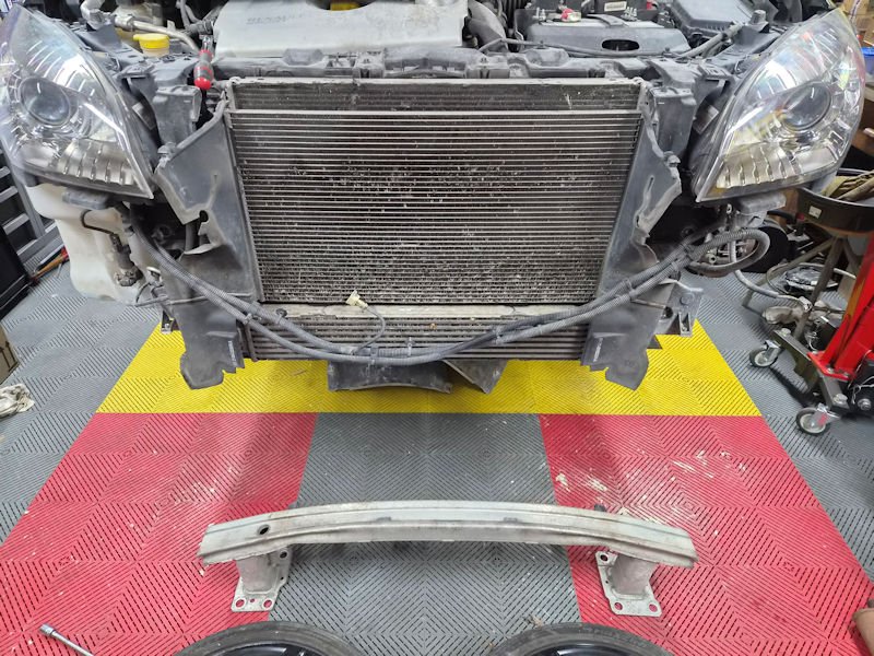

                        Bonsoir Bruno,
                        Mais non, ca fonctionne très bien Renault ! Cette Mégane RS (qui appartient à mon fils) a 280 000 kms … Juste un groupe moto-ventilateur à remplacer.
                        Le seul truc, c’est qu’il faut démonter toute la face avant pour y accéder !

                            Mais quelle foutoir dans ce garage de MilJeeper, on trouve tout même une RS … Tout fout le camp, Range tout ca … Ou mets nous ca au feu 🙂
