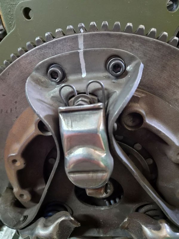

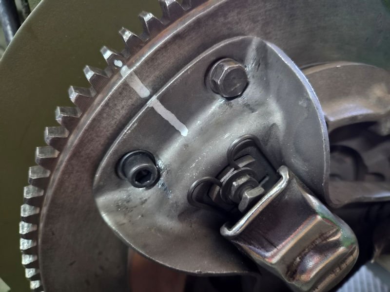

                Aujourd’hui, petite modification au niveau des fixations du mécanisme d’embrayage …
                Les vis d’origine à tête TH posent souvent problème car elles sont trop proches de la paroi du mécanisme d’embrayage et la douille ne passe pas bien ! J’ai donc remplacé les vis TH par des vis CHC !

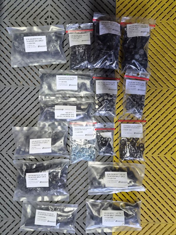

                  Une bonne adresse pour ceux qui cherchent de la visserie US.
                  Transfixations – Visserie boulonnerie US

                    Salut Christophe
                    Au vues du nombre de sachets que tu as en ta possession, je te soupçonne de les avoir braqué, car en cliquant sur le lien que tu mets, il y a ce message
                    Nous serons bientôt de retour.
                    Nous mettons actuellement notre boutique à jour et serons de retour très bientôt. Merci de votre patience.
                    C’etait ma ptite blague du jour.

                          J’étais aussi passé par eux pour acheter mes vis.
                          En fait, pour le nombre de sachet ca va vite. Il y a des minimums de quantité pour les commandes. Par exemple un minimum de 10 ou 20 pieces pour les vis. Idem pour les rondelles et les boulons… On se retrouve avec plein de sachets
                          #179376
                            Ici https://www.visseriefixations.fr/ pas de minimum de commande
                            #179380
                              Il y a aussi ça:
                              https://www.bricovis.fr
                              https://www.vis-express.fr
                              Ideavis
                              Et pleins d’autres
                              #179382
                                C’est clair que c’est laborieux la quicaille US. Pas de CastoMerlin. Je n’avait pas pensé a ca en achetant ma Jeep.
                                C’est pas de trouver un revendeur sur internet qui est compliqué. C’est de trouver une quincaillerie prêt de chez soit, et qui en plus a du stock. Bien souvent c’est 1 vis ou l’écrou qui va bien, qui manque. Juste pour une vis on attend une semaine la livraison, on se retrouve avec 1 kg de ferraille qu’on utilisera jamais et qui nous coutera bien chère. Je sais pas comment vous faites ?
                                #179388
                                  Alors oui, chez les revendeurs de visserie il y a souvent des quantités mini mais quand je vois le prix pratiqué par nos revendeurs “Jeep” je préfère acheter ailleurs.
                                  Chez Bricovis ou Vis-Express, (chez qui je suis client) ils n’ont pas beaucoup de choix sur la visserie US. (spécialement sur les longueurs)
