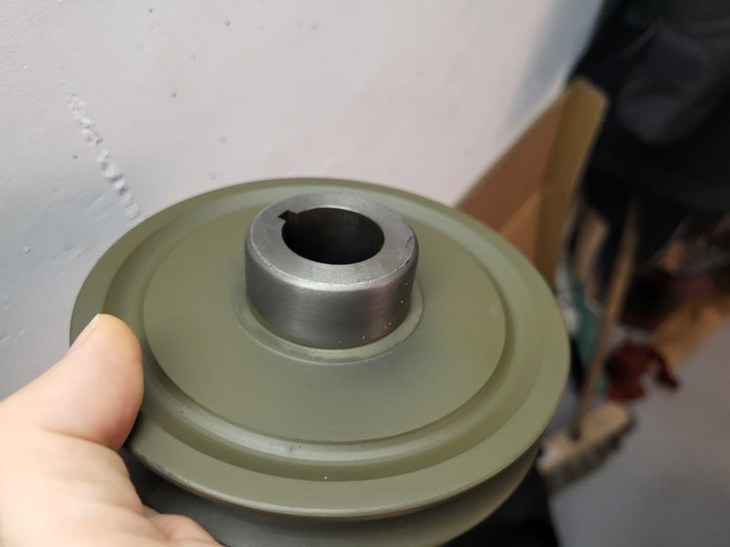

                    #179510
                    gunomegunome
                      la nouvelle poulie est arrivée. J’ai essayé à blanc, ca rentre. Elle me semble plus ajustée, ou disons moins lache que l’ancienne.
                      Un coup de peinture dessus. Elle est toute belle.
                      La voici prete à être posée
                      Je ferai le montage et les essais de démarrage ce week end.
                      Bonne journée
                      #179511
                        Bonjour Sébastien,
                        Bien ! N’oublie pas de mettre de la graisse sur la portée de la poulie avant montage. Tu peux aussi en mettre sur la lèvre du joint SPI.
                        #179523
                        gunomegunome
                          J’ai reposé la poulie hier après midi. J’ai mis de l’huile et non de la graisse. Ca marche aussi ?
                          J’ai remis l’huile et tourné à la manivelle pour qu’elle circule dans tout le moteur. Ensuite j’ai lancé le moteur 10 secondes. Je n’ai pas vu d’huile couler. Mais sans doute est trop peu de temps pour que ca puisse réellement fuir.
                          Précision, le radiateur n’est pas encore remis, le bloc est vidangé, je n’ai pas voulu la faire tourner trop longtemps.
