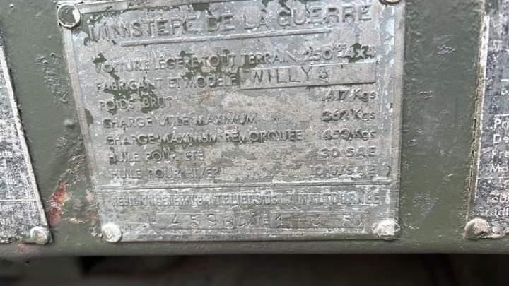

      –          Châssis : Elle n’a plus sa plaque sur le châssis, mais la plaque sur la boite à gant indique :
      – N° de châssis : MB195976
      – Date de réception : 16-9-58
      – Je ne trouve pas la plaque de la Maltounée à l’intérieur du châssis, mais je n’ai peut-etre pas regardé au bon endroit.

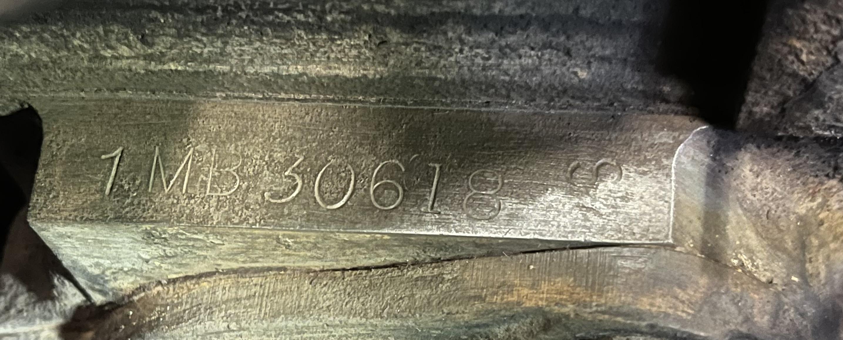

      –          Moteur : c’est le « 1MB30618 » avec un S ou 8 frappé dans l’autre sens un peu plus loin. Il a été « rénové en AFN par les Etablissement d’Alger » le 23-7-55 d’après la plaque apposé dessus. La culasse est renforcée, donc non d’origine.

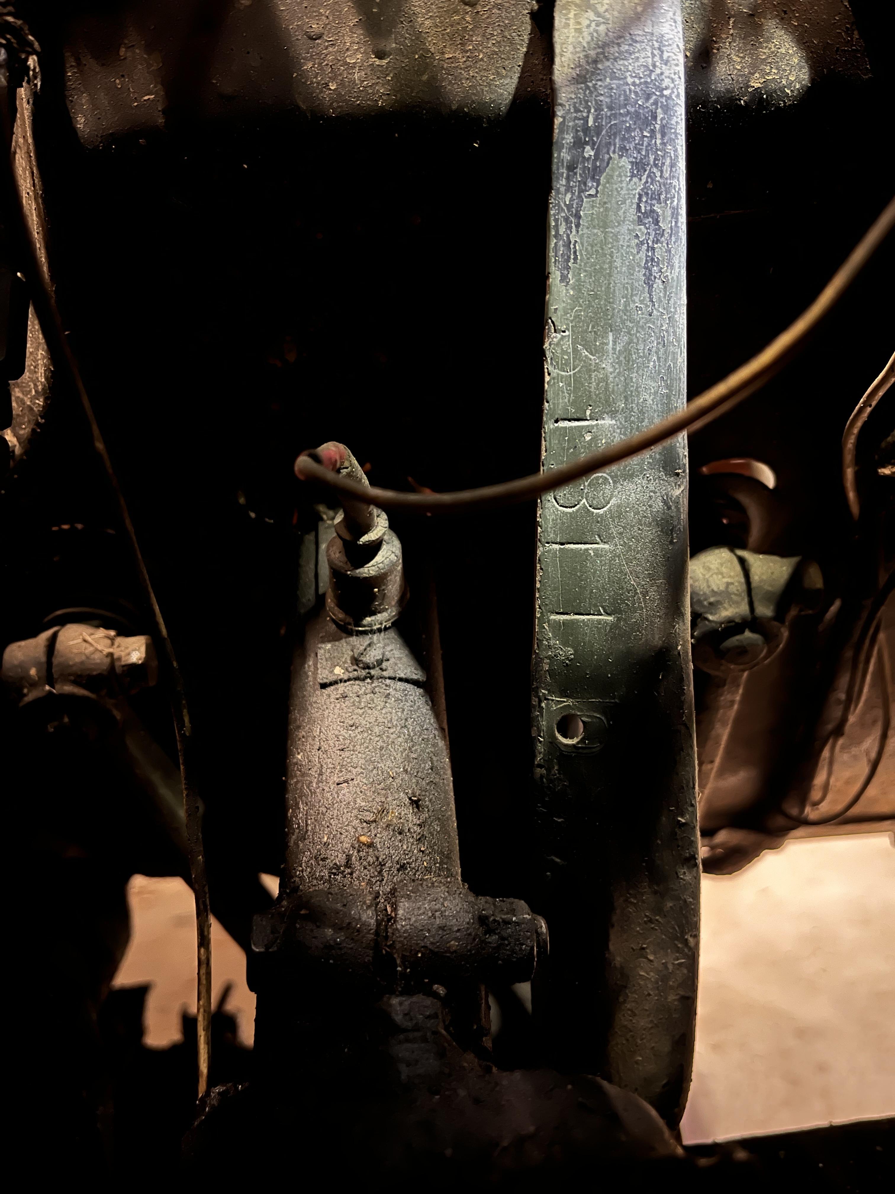

      –          Caisse : je n’arrive pas bien à lire, je lis 31811 mais il doit manquer un caractère

        Bonjour, Belle acquisition.
        Avez-vous une photo de la plaque de la boîte à gants ? Car les premiers numéros MALT n’étaient pas soudé à l’intérieur du châssis à l’arrière droit mais étaient soudé sur le châssis à l’avant gauche entre le support moteur et le radiateur comme pour le numéro de série des gpw où directement frappé sur la plaque de la boîte à gants.

          Oui belle acquisition et une belle restauration en perspective !!!

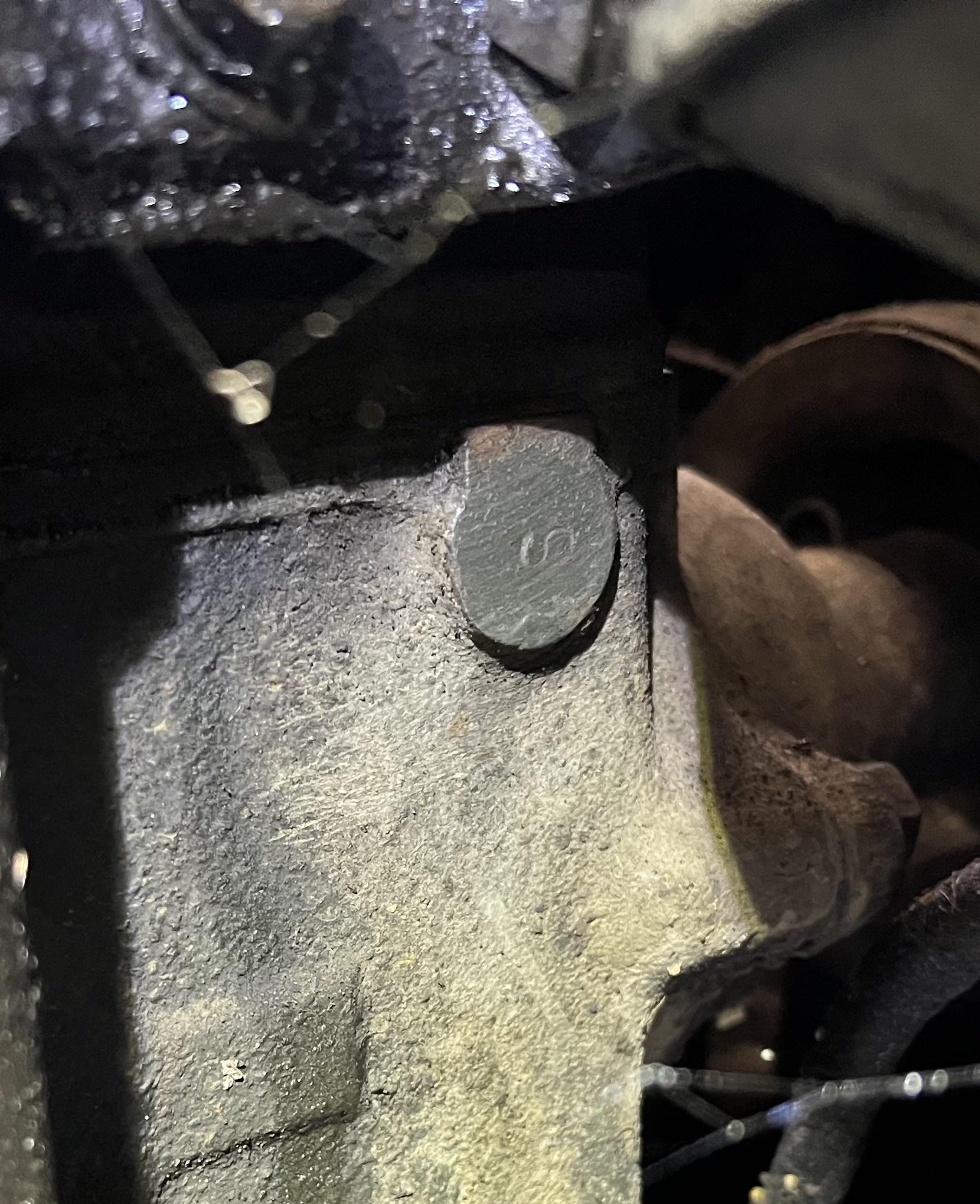

          Serait-il possible d’avoir une photo du N°  moteur situé sur le fraisage oblong derrière le filtre à huile ? une bon coup de brosse métallique et une lumière rasante peut parfois révéler certains détails.
          Et une 2 ème photo de la série de coulée du bloc  ??/??   638632    W?    A  NI  CR  N?

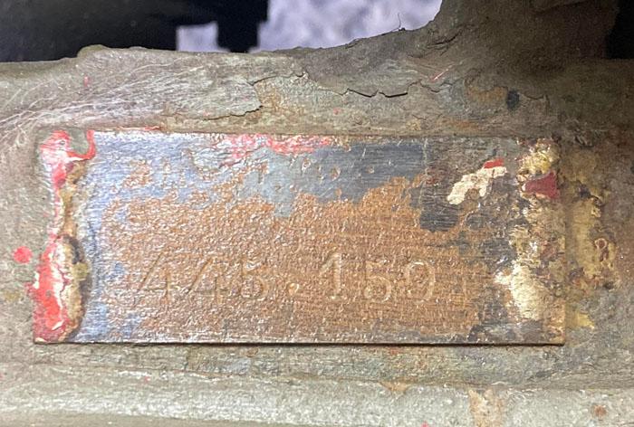

            C’est un beau et bon rêve, félicitations pour cet achat.
            Un exemple de plaque soudée sur le châssis, près du support moteur. Cette photo concerne l’ERM de Constantine.

                  Gregory68Gregory68
                    Il n’y a qu’un “S”, mais le bossage n’est pas oblong, il est rond.
                    Ce sera fait quand le bloc sera propre. Là il y a tellement de crasse qu’on ne lit rien.
                    Et ci-dessous des photos que j’ai pu prendre :
                    J’ai cru comprendre que le “1” signifie que le bloc a été remplacé.
                    Et le renfort de caisse :
                    #178194
                    Gregory68Gregory68
                      Et le renfort de caisse (je pense qu’il manque un caractère) :

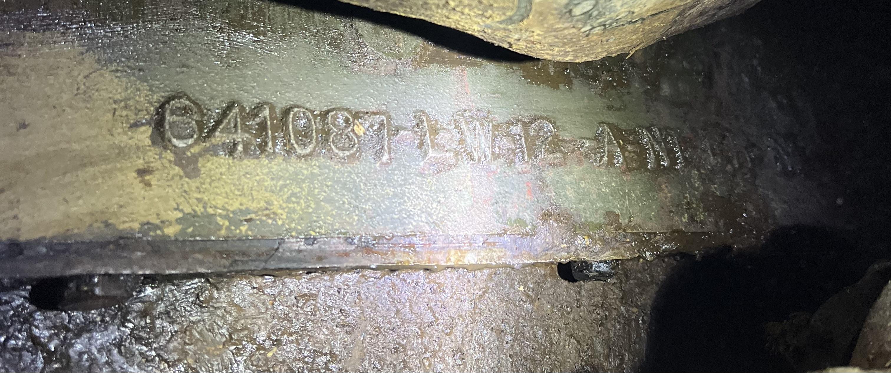

                        Gregory68Gregory68
                          Je n’ai pu résister, donc pendant ma pause de midi…
                          Bloc 641087-LW-12, à ce qu’en lis, c’est donc un bloc “post-war”, utilisé entre autre sur les CJ2A. Existe-t-il un moyen de le dater plus précisément ? Je sais qu’il a été révisé à Alger en Juillet 1955, mais quand a t-il été monté ?

                          jeepm201LRjeepm201LR
                            Bonjour, Le numéro de caisse est bien le bon car il y a eu à peu près 194000 acm type 1 et 262000 acm type 2. Avec le numéro 31811, c’est une acm type 2 de mars 1944.

                              #178210
                                Ce bloc date d’entre 1947 et 1952… difficile d’être plus précis….
                                Je suppose que c’est une distribution par pignon ?
