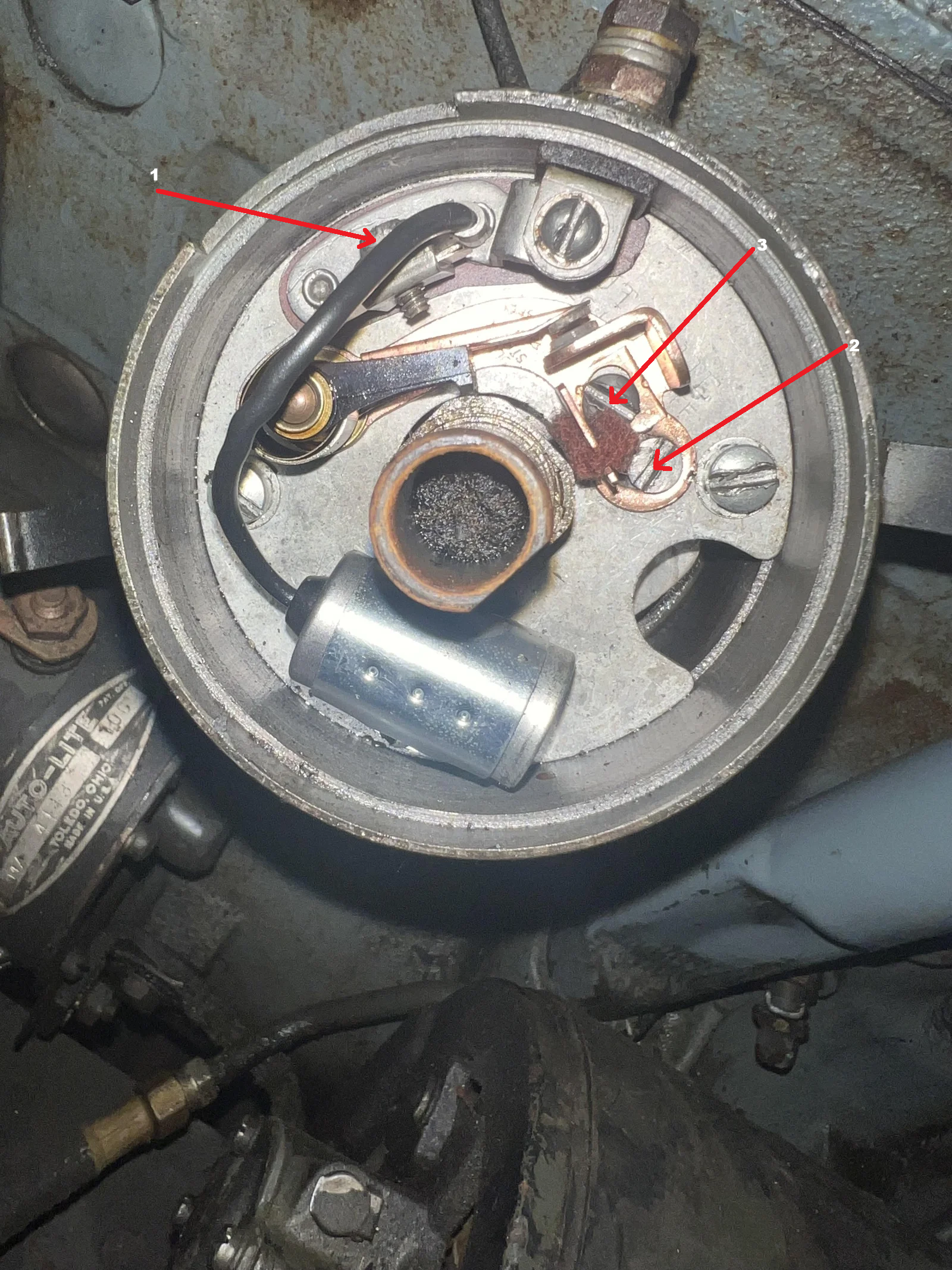

      Je suis en 6V sur ma Jeep Willys et j’aimerais changer les vis platinées. Impossible de les régler à 0,4. Le minimum que je puisse mettre est 0,7.
      Faut il démonter la platine sur laquelle elle sont fixés avec le condensateur (2 vis) pour pouvoir les changer ?
      Merci de votre aide.
      #179324
        Non pas besoin de déposer la platine, seulement les vis 1 et 2, la vis 3 c’est pour le réglage de l’écartement. Attention tout de même à ne pas faire tomber une des vis dans le fond de l’allumeur. Je te conseille de mettre un bout de chiffon dans le les trous de la platine pour éviter cela.
        Allumeur
        #179326
        Eike35Eike35
          Merci beaucoup.
          les vis 2 et 3, ok mais la 1 est à l’horizontal et donc inaccessible.

            Ce devrait être une vis à tête hexagonale non?

            Eike35Eike35
              Je vais essayer de la dévisser avec une pince longue et fine.
              #179330
                Dans ce cas c’est tout afait ça, puis la remplcer par une exagonale.
