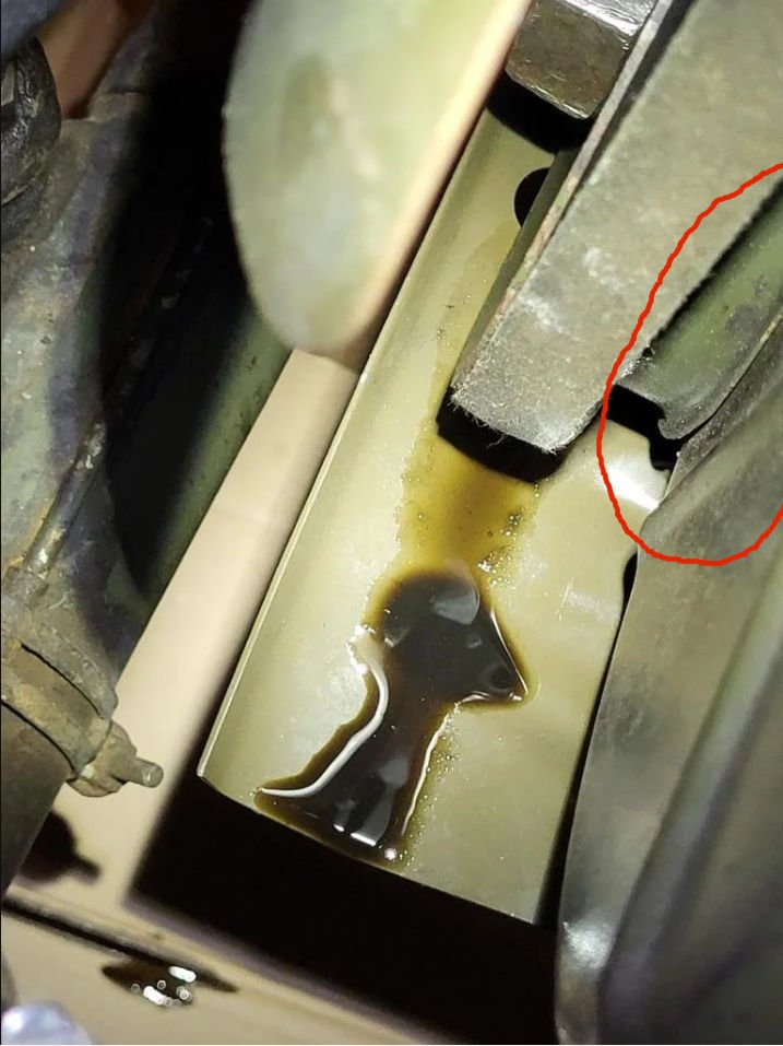

      Bonjour Sébastien,
      Quelque chose me semble bizarre sur ce carter de distribution ! (Entouré en rouge)
      #179241
      gunomegunome
        En effet, mimi, la fuite est importante et encore, une partie a terminé par terre !
        Merci Christophe pour ta réponse.
        J’en parle dans mon poste 177236. J’ai eu un problème car le nouveau joint s’est cassé lorsque je l’ai mis. J’ai du en recommander un.
        https://www.miljeep.fr/forums/topic/sortie-du-moteur-pour-changer-lembrayage/page/5/
        Le joint que j’ai commandé et posé:
        https://jeepest.com/fr/moteur-mbgpwm201/1374-joint-spi-distribution-boite-vitesse-jeep.html
        Je n’ai pas mesuré, mais j’espère que c’est bien 7 ou 8 mm maxi. Il n’est pas précisé si c’est double lèvres.
        Je l’ai monté dans ce sens. Est ce le bon sens ? De mémoire je l’avais mis dans le meme sens que celui d’origine.
        Merci pour votre aide
        Sébastien
        #179258
          Bonjour Sébastien,
          Oui, le joint SPI est monté dans le bon sens. On voit un peu la tôle extérieure du carter. N’y aurait-il pas un problème de centrage ? Est-ce que la poulie touche le carter lors du montage ?
          #179264
          gunomegunome
            Bonjour Sébastien, Quelque chose me semble bizarre sur ce carter de distribution ! (Entouré en rouge)
            Désolé, j’avais raté le message.
            Sauf erreur, c’est ma poulie qu’on voit.
            Qu’est ce qui te semble bizarre ?
            #179268
              Bonjour Sébastien,
              Ok, j’ai cru que c’était le carter de distribution.

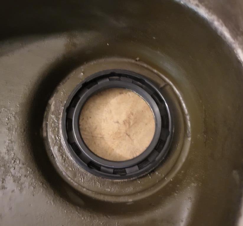

              #179305
              gunomegunome
                J’ai regardé un peu mieux aujourd’hui en enlevant la courroie.
                Pour l’instant je n’ai rien démonté. J’ai passé la main, la fuite ca ne semble pas venir du joint de carter mais bien de dessus la poulie.
                Lorsque j’ai remis l’écrou dent de loup, le moteur était déposé avec rien pour bloquer le volant moteur. Avant de tout démonter, je me demande si cette fuite ne pourrait pas venir d’un mauvais serrage de la dent de loup. Un serrage trop faible. Si oui, est ce bon si je passe une vitesse pour bloquer le vilebrequin et resserre la dent de loup ?
                Sinon je démonterais
                #179307
                  Bonsoir Sébastien,
                  Le serrage de la poulie n’explique pas la fuite. L’étanchéité se fait au niveau du corps de celle-ci. Tu peux sortir la poulie pour voir l’état du corps.
                  Pour le serrage / desserrage, on utilise une clé à sangle pour bloquer la poulie.
                  #179309
                  gunomegunome
                    Merci Christophe
                    Ok démontage de la poulie ce week end. Je posterai les photos
                    En attendant j’ai celle ci que j’avais pris lors du démontage. Je ne sais pas si on peut déjà voir quelque chose ?!
                    Sébastien
                    #179310
                      Ont ne voit pas la portée du joint.

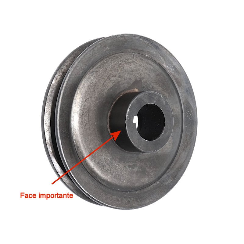

                        #179313
                          Bonjour Sébastien,
                          Le moyeu de la poulie doit être en parfait état et sans rayure ou creusement. (voir photo ci-dessous)
                          #179314
                          gunomegunome
                            Il est important d’engager et de fixer la poulie avant de serrer les vis du carter, et surtout pas l’inverse. Jean.
                            Alors là, j’ai fais l’inverse. J’ai posé le carter et ensuite une fois les vis serrée et la pate joint séchée, j’ai posé la poulie. Dois-je tout redéfaire et refaire en respectant l’ordre ?
                            Merci Christophe. Ta photo vaut mieux qu’on long discours. Maintenant je sais ce que je dois regarder.
                            Je démonte la poulie et vous tiens au courant
                            Bonne journée à tous 🙂
                            #179315
                            BastogneBastogne
                              Effectivement, si tu engages la poulie lorsque le carter est fixé, la portée du joint spi va forcer sur celui-ci et tu n’auras pas l’étanchéité attendue.
                              En d’autres termes, la poulie ne sera pas centrée par rapport au joint spi.
                              D’où l’intérêt d’engager la poulie lorsque le carter sera encore “mobile”,et donc avant de serrer les vis de fixation.
                              Jean. (Jbwillys).
                              #179337
                              gunomegunome
                                La poulie est démontée.
                                Ben là, c’est pas terrible !  C’est même tout le contraire, ma poulie est piqué et rainurée. Je vais donc la changer.
                                Est-ce que ma fuite pourrait venir de là ?
                                Bonne soirée
                                #179339
                                  Il y a combien de temps que  tu as monté cette poulie ?  Si c’est récent je dirais qu’on ne monte pas une poulie dans cet état, là c’est direct poubelle.
