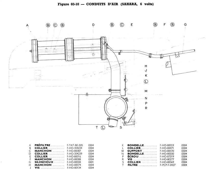

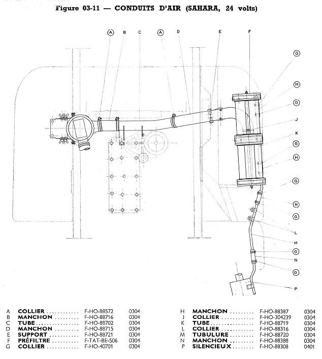

            Le même type d’installation sur la M201 24V pour s’adapter à l’emplacement différent du filtre à bain d’huile.
            Si quelqu’un à des informations sur le raccordement sur le pot d’échappement, uniquement par curiosité ! le principe de fonctionnement ?

              Installation du préfiltre Tecalemit  sur l’aile de la M201 6V Sahara et raccordement au filtre à bain d’huile.

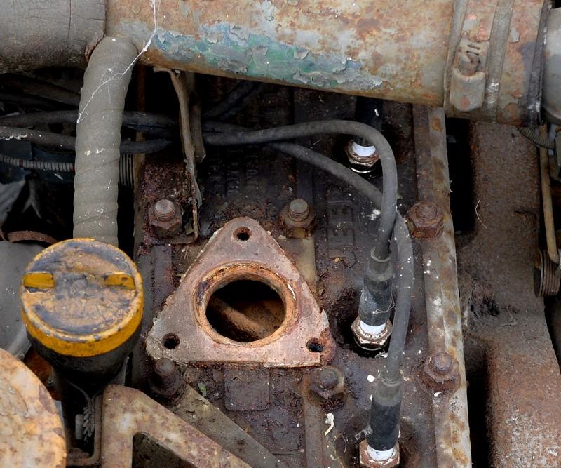

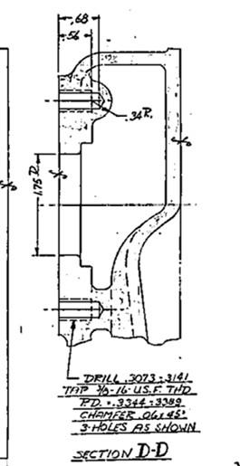

                      en réponse à : Pâte à joint PERMATEX pour cloche de thermostat ? #176841
                        Sur les plans Ford les trous ne sont pas débouchants
                        en réponse à : Pâte à joint PERMATEX pour cloche de thermostat ? #176840
                          Peut être que les culasses Hotchkiss ont les trous débouchant, dans ce cas il faut de l’étanchéité pour filet et du silicone pour la partie joint plat ou de la résine comme la Loctite MR5923 sur chaque face plane , joint et pièce. Si l’état de surface des surfaces métalliques est mauvais le silicone est peut être plus adapté, et si on peut il vaut mieux surfacer, je crois que j’avais rodé la portée de la cloche et de la culasse. mon moteur ayant séjourné et abandonné plusieurs années sans la cloche.
