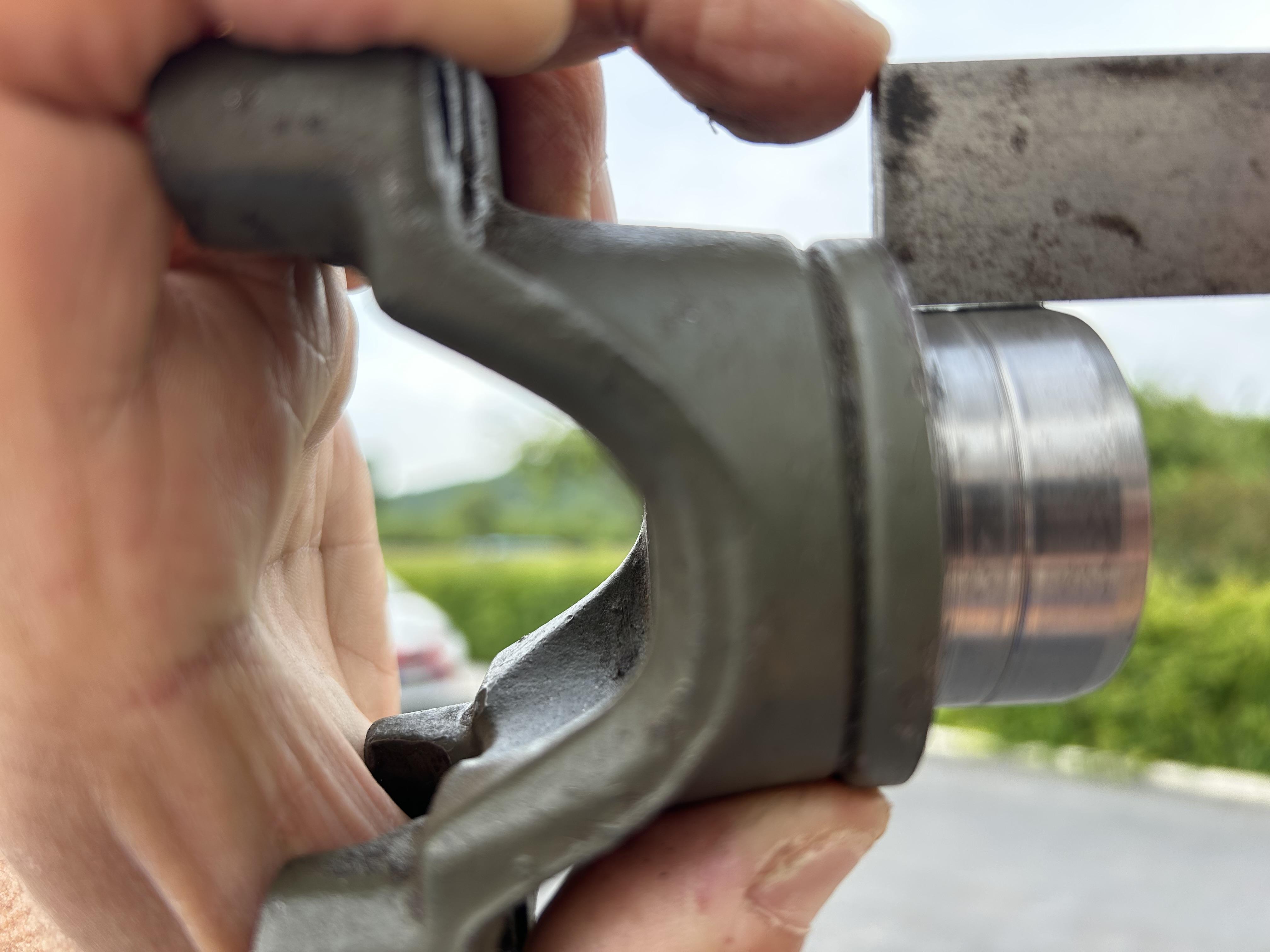

      J’ai un petite fuite d’huile au niveau du joint à lèvre du pont arrière.
      J’ai donc démonté la chape pour changer le joint et en inspectant la portée de joint je vois une marque :  Sorte d’anneau où vient frotter la lèvre :
      Pensez vous qu’il faille changer la chape car trop usée ?
      Vos retours d’expérience seront les bienvenus.
      Crdt
      #169916
        Il se peut que ta fuite vienne de là. La châpe est quand même marqué.
        Un chagement de la châpe ou encore un baguage (je ne parle pas de valise hein) sur la châpe.
        #169918
          J’ai changé mes portées pour moins que ça !
          #169923
          M201SCM201SC
            Oui j’avais l’intention de changer mais je voulais vos avis avant de dépenser 55€, vous avez fini de me convaincre donc passage chez Jeepest cet après midi.
            J’ai une autre question, j’ai eu du mal à extraire la chape, j’ai du utilisé un arrache moyeu et pourtant après démontage je n’ai pas vu de trace de grippage sur les cannelures.
            De plus quand j’essaye de remettre la chape actuelle en place elle a du mal à glisser même sans le joint, je pense que je vais devoir rentrer la neuve au maillet : C’est normal (ajustement un peu serré type H7p6) ? Vous avez le même phénomène ?
            Je n’ai pas encore nettoyer les cannelures de l’arbre mais ça m’étonnerais que cela améliore beaucoup la chose…
            Merci et bonne journée.
            #169926
              je n’ai pas souvenir d’avoir forcé pour mettre la tulipe, il faut nettoyer les cannelures, l’accumulation de saletés et de rouille même superficielles peut expliquer la difficulté de mettre la tulipe sur l’arbre cannelé.

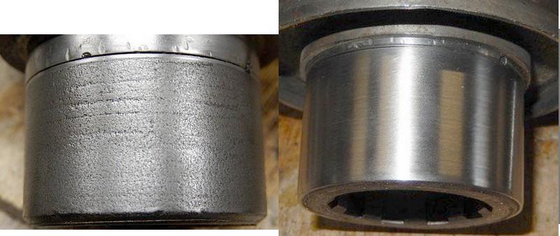

              Ne pas mettre la tulipe au rebut, car on peut poser un manchon type SKF sleeve ou équivalent, ou si on possède un tour refaire un manchon c’est ce que j’ai fait, même si la matière que j’ai utilisé est probablement moins bonne que les manchons SKF
              Avant, après
              #169927
              Alex1469Alex1469
                je suis dans la même situation: tout a été remis à neuf (changement des spi et nettoyage) pour autant mes deux nez de pont fuient légèrement… suffisamment pour rendre le corp du pont gras… ce qui est dommage! Je vais commander deux sleeve et les mettre en place. Pour moi c’est la meilleur solution car non seulement le diamètre de la chape sera légèrement plus gros donc le spi sera un peu plus serré, mais également l’acier utilisé est spécifique et résistera mieux, le tout pour 50% du prix d’une chape neuve (dont on ne connais pas la durabilité !)

                        #169932
                        Alex1469Alex1469
                          Pour l’utilisation de sleeve il n’y a pas besoin d’usiner. Ils se montent en lieu et place: montage serré avec un produit d’étanchéité.
                          #169934
                          M201SCM201SC
                            Effectivement Alex, il existe une bague qui pourrait se monter serrée (prévue pour arbre entre 39,34 et 39,50) elle vaut 40€ port compris.
                            Je suis à côté de Jeepest et je peux avoir la pièce neuve pour 50€ (j’ai 10%) donc je préfère monter du neuf pour 10€ de plus.
                            Je ne connaissais pas ces bagues donc je retiens l’idée car ça pourrait servir (surtout si la chape neuve ne teins pas dans le temps).
                            #169936
                              Pour moi il est normale que la /les châpes rentrent serrées, au moins tu es sur qu’il n’y à pas de jeu dans le cannelures.
                              Avec un maillet ou une massette mais dans ce cas il faudra une cale en bois dure entre la châpe et les coups de massettes.
                              #170248
