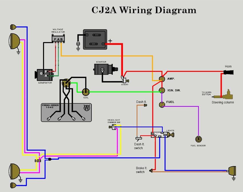

Si l’intensité qui traverse l’ampèremètre est trop forte (régulateur déréglé, batterie déchargée ou consommation électrique excessive), les connexions peuvent chauffer. Quelle valeur indique l’aiguille? Quelle est la borne qui chauffe? Celle avec les 2 fils ou l’autre?30 mai 2025 à 7h58 #170177Pour recâbler l’ampèremètre, le schéma, d’un coté 2 fils,un qui vient du + de la batterie prélevé au niveau du contacteur du démarrage, l’autre va au Klaxon. Sur l’autre borne le fil vers le régulateur, celui qui va au commutateur d’éclairage et le troisième au contacteur d’allumage
