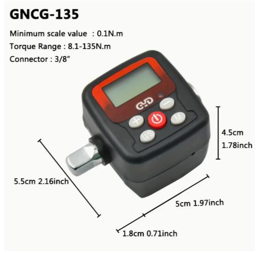

                          Pour pas cher j’ai opté pour ce model sur TEMU. Je l’ai utilisé pour faire mon joint de culasse et la jeep roule encore sans fuite.

                          M201SCM201SC
                            J’avais vu ce type de calibre et cela me semblait très bien mais je n’ai pas fais ce choix car j’ai eu peur que l’encombrement soit un frein dans certains cas.

                                J’ai payé 25 balles pour la clé numérique
