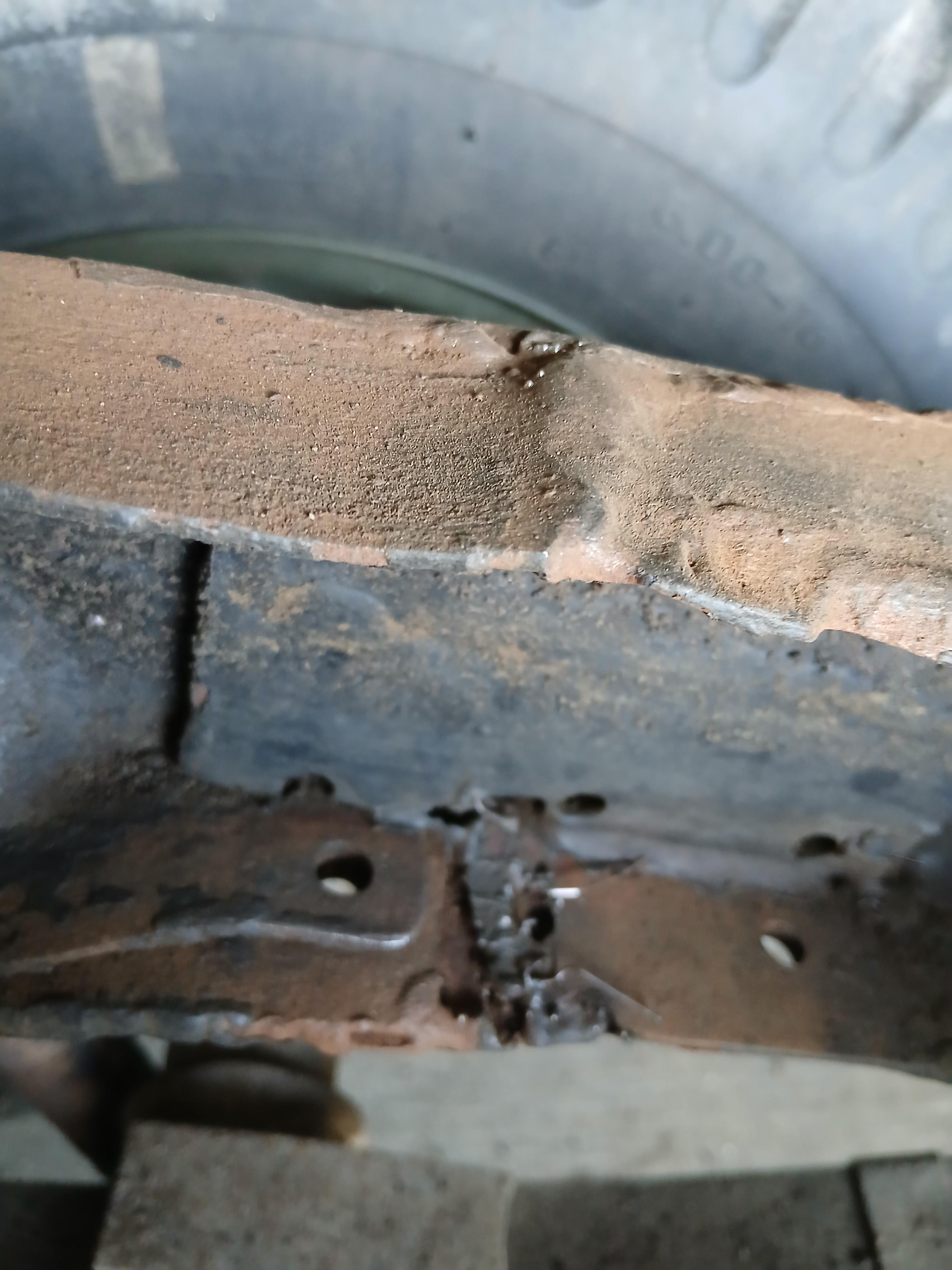

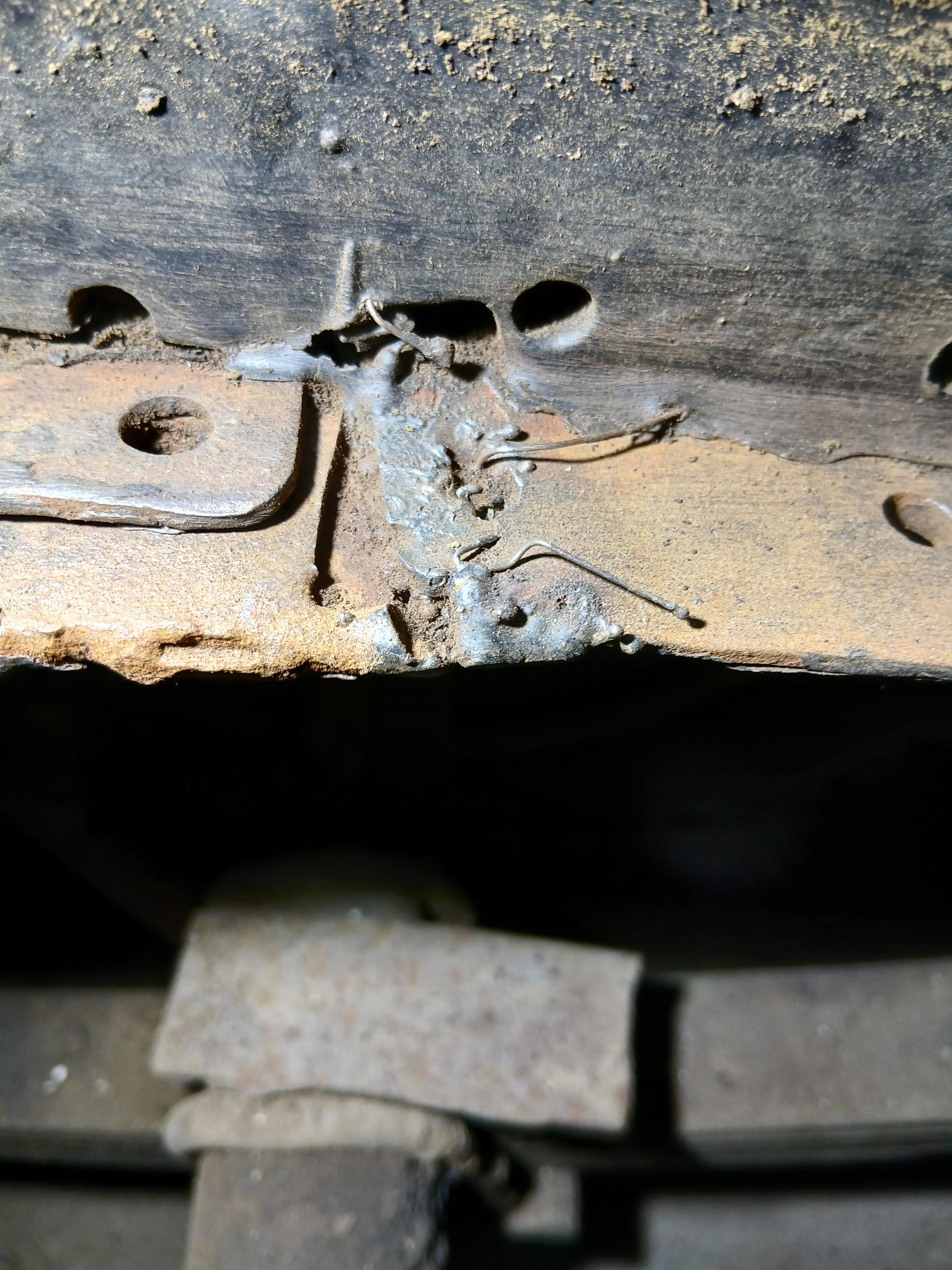

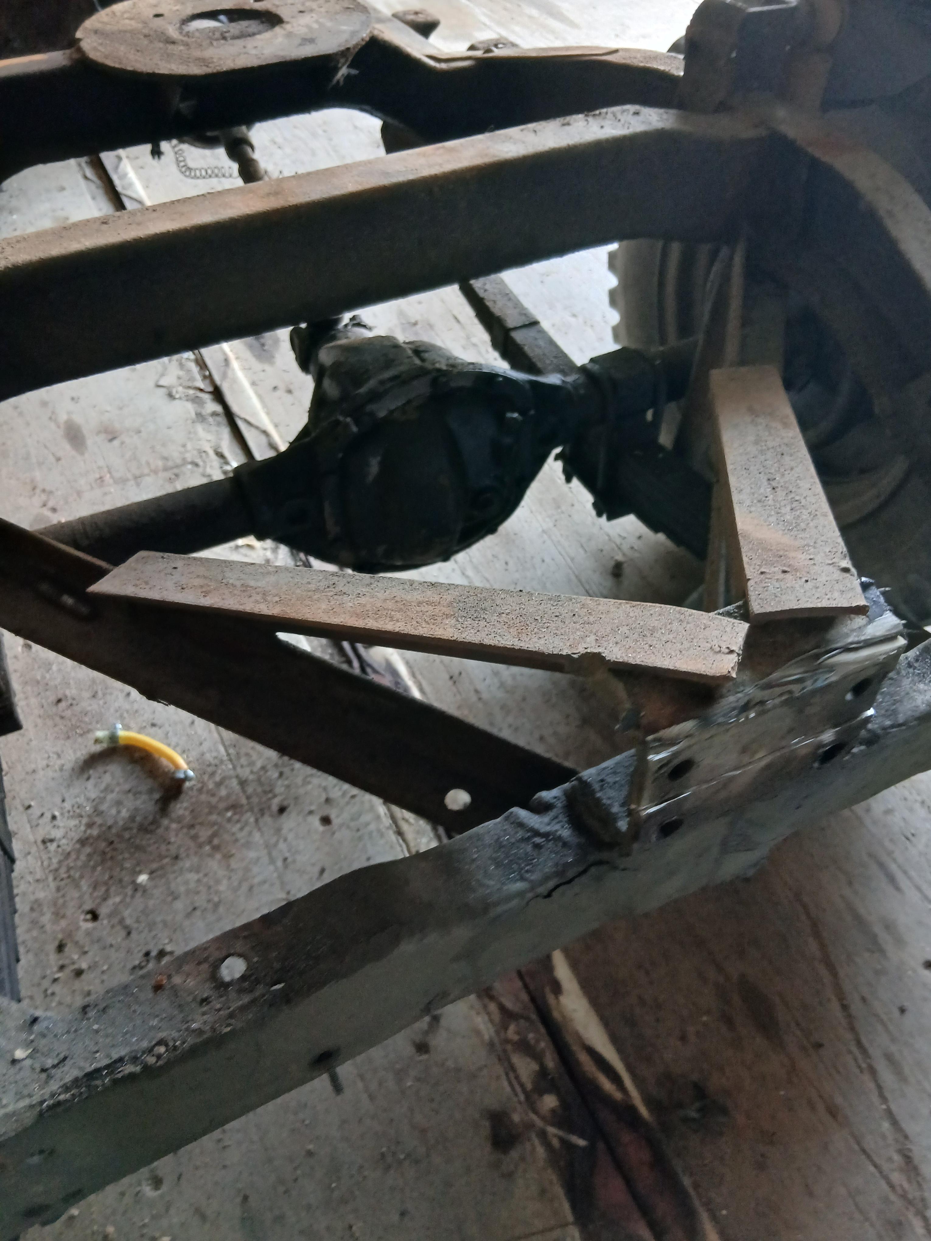

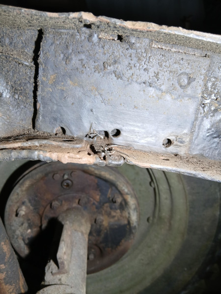

      Je commence la restauration d’une jeep.
      Après avoir enlevé la terre collée sur la châssis  je découvre une mauvaise surprise.
      Coté traverse arrière et la traverse renfort en V , je ne suis pas inquiet. Je vais racheter des pièces neuves et les riveter comme à l’origine, mais le châssis coupé et ressoudé, là, j’ai un gros doute.
      A votre avis, c’est réparable par un soudeur pro ?

              #170375
              Willys1943Willys1943
                #170376
                  Pour faire l’état des lieux d’un châssis, il faut le faire sabler, c’est la meilleure méthode pour constater les dommages ou les réparations mal faites.
                  Un metalier amateur ou pro peut refaire des portions de châssis sans difficulté, et il existe des pièces pour les parties plus complexes, comme les cornes avant et d’autres parties de la jeep, souvent endommagées ou corrodées. Pareil sur la caisse, font les renforts sont généralement mangés, les fameux Omega
                  #170382
                    merci pour les photos, oui le chassis a pris un coup mais rien d’insummontable

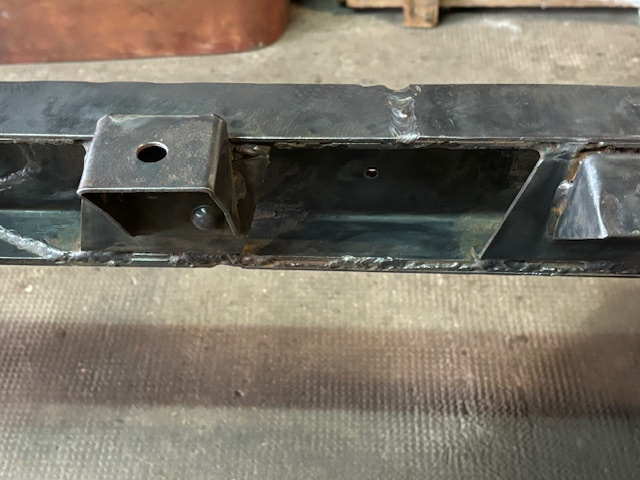

                    si je prends exemple des HWL ce ne sont que des jeeps simples auxquelles on a rajouté 50 cms de plus. en gros Hotchkiss est parti d’un chassis de M201 et a allongé et le chassis et la caisse de 50cm; ce qui se traduit par un ajout de poutrelle et de corniere pour faire la jonction entre les deux parties avant et arriere classiques . ce ci pour illustrer que les chassis se soudent et se ressoudent a merveille. comme précisé un bon decapage du chassis permettra de voir le ou les zones de faiblessses.  cela permettra de renforcer les points avec soudures directes et possible ajout de corniere interieures pour rigidifié l’ensemble. Beau travail en perspective. Bravo pour la renaissance de cette jeep
                    ci joint image de chassis prolongé d’une HWL. on distingue et la soudure directe sur longeron et l’ajout d’une corniere soudée elle aussi
