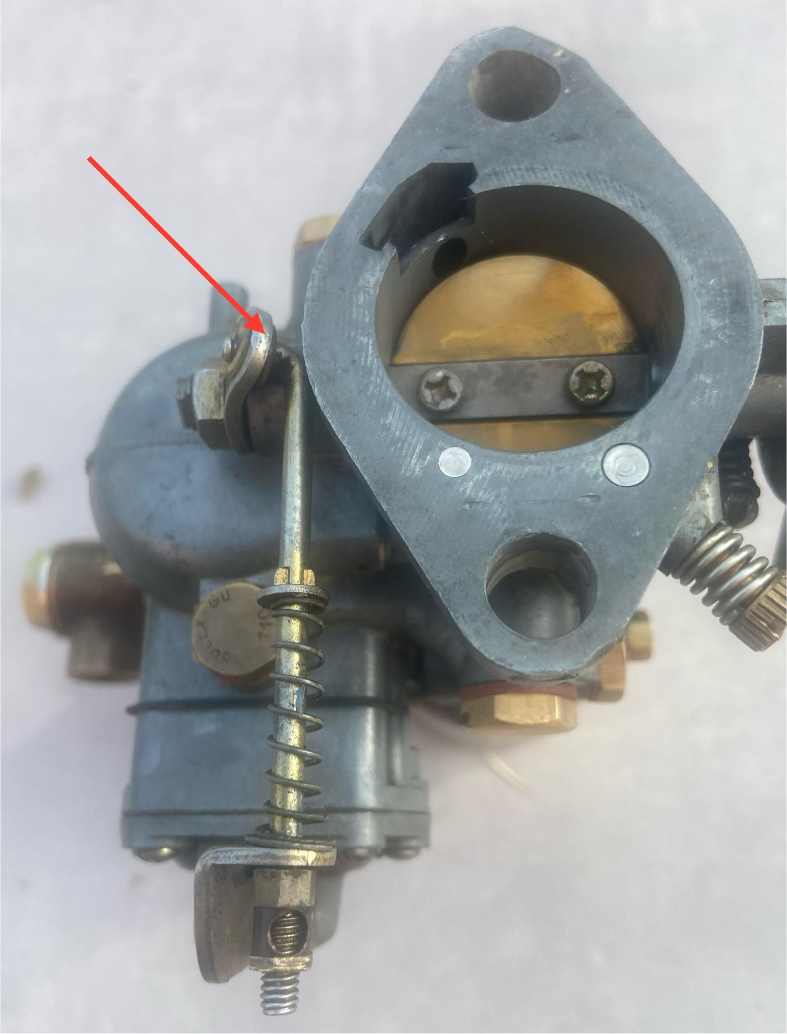

A votre avis je peux détordre sans risque de casse ?
Comment je peux vérifier si il n’y a pas de jeu au papillon ?
<p style=”text-align: left;”>Ça doit pouvoir se detordre, c’est de l’acier embouti, il vaut mieux desacoupler le levier de la pompe de reprise pour avoir une meilleure prise.</p>
Pour le jeu on regarde en saisissant l’axe de papillon du côté de la commande et on essaye de solliciter radialement à la main dans toutes les directions radicales, si on dispose d’un comparateur on peut mesurer le débattement en maintenant la base du carbu sur une surface plane.
Merci pour ta réponse
est ce qu’il y a des joints toriques dans l’axe ?
<p style=”text-align: left;”>Sur certains modèles il y a des espèces de joint à lèvre, un de chaque côté</p>
Sur mon carbu Solex, il y a des joints à lèvres, mais sur d’autres ce sont des paliers en laiton.
post précédent, erreur de destinataire.
http://www.retroachats.fr/catalogue/1934-joint-axe-papillon-carburateur-solex.html
excusez moi. Salutations.
De mémoire, c’est ce type de joint que j’ai remplacé sur l’axe.
Vérifier que l’axe ne soit pas creusé.
