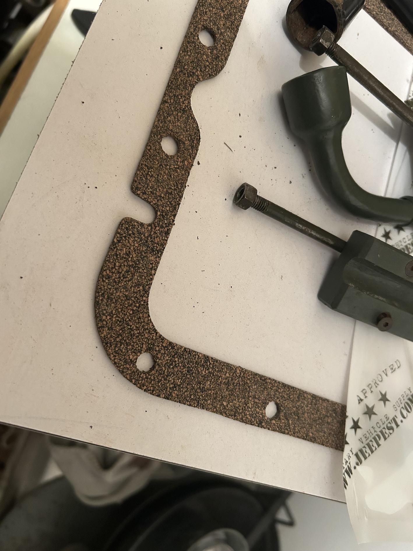

Par contre j’ai déjà le joint (il vient de chez JeepEst) et n’ayant jamais vu de joint liège / silicone je ne sais pas si c’est un joint de ce type ou du liège pur.
Comment fait on la différence ? Ça se voit au toucher, à la couleur, autre caractéristique visible ?

en direct de sa Hotchkiss M201 de 19604 mars 2025 à 8h12 #168508Au toucher, les mélanges liège/silicone ou liège/ caoutchouc nitrile sont plus souples et ne s’effritent pas comme le liège 100%, et quand on passe le doigt dessus ça fait un peu plus de grip. La surface est aussi plus homogène et lisse, et le grain plus fin.
4 mars 2025 à 8h24 #168509j’ai été voir dans mon stock, je joint que j’ai d’avance est probablement un type liège/caoutchouc car le joint a une matrice noir avec des grains de liège de couleur naturel
5 mars 2025 à 5h35 #168538Fili, je crois que j’ai également un joint liège / caoutchouc car comme tu le dis il est un peu “rugueux” au toucher et la couleur beige est “mouchetée” de points noirs :
Je viens d’envoyer un Email chez JeepEst pour confirmation.
Je vous tiens au courant dés que j’ai une réponse.
en direct de sa Hotchkiss M201 de 196012 mars 2025 à 3h51 #168682Bonjour à tous
JeepEst vient de me répondre, leurs joints sont des joints liège / silicone et ils préconisent un montage à la Loctite sans préciser la référence.
Sans doute la même chose que la pâte silicone 5940 préconisée par Yellow Corner.
J’ai de la pâte silicone Bardahl 4875 qui est prévue pour les mêmes applications et qui possède les mêmes caractéristiques d’après ce que j’ai lu : Elle fera l’affaire.
