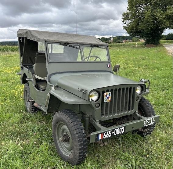

            en réponse à : Dimensions et type pneus M201 #179158

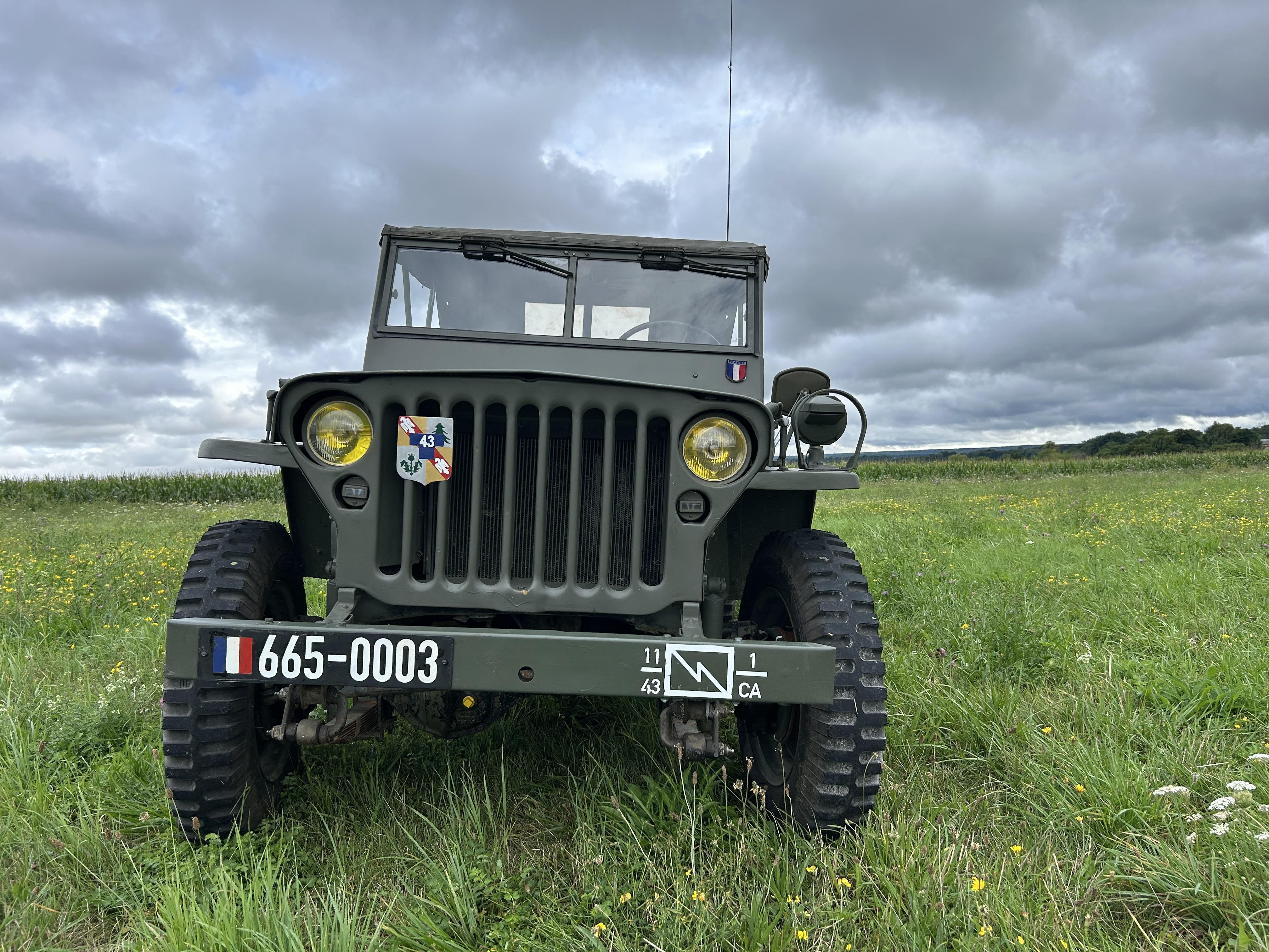

            M201SCM201SC
              Sur ma M201 il y avait des Kléber mais comme ils étaient complètement usés (plus aucune accroche dans la boue) j’ai remplacé par des Military 600×16 (les plus courant et peu chers).
              J’en suis plutôt content même si ils sont plus bruyant sur route que les Kleber (sur une jeep ce n’est pas le seul bruit) et un peu moins stables sur route par contre bonne accroche dans la boue.
              Côté “look” je vous laisse juge :
