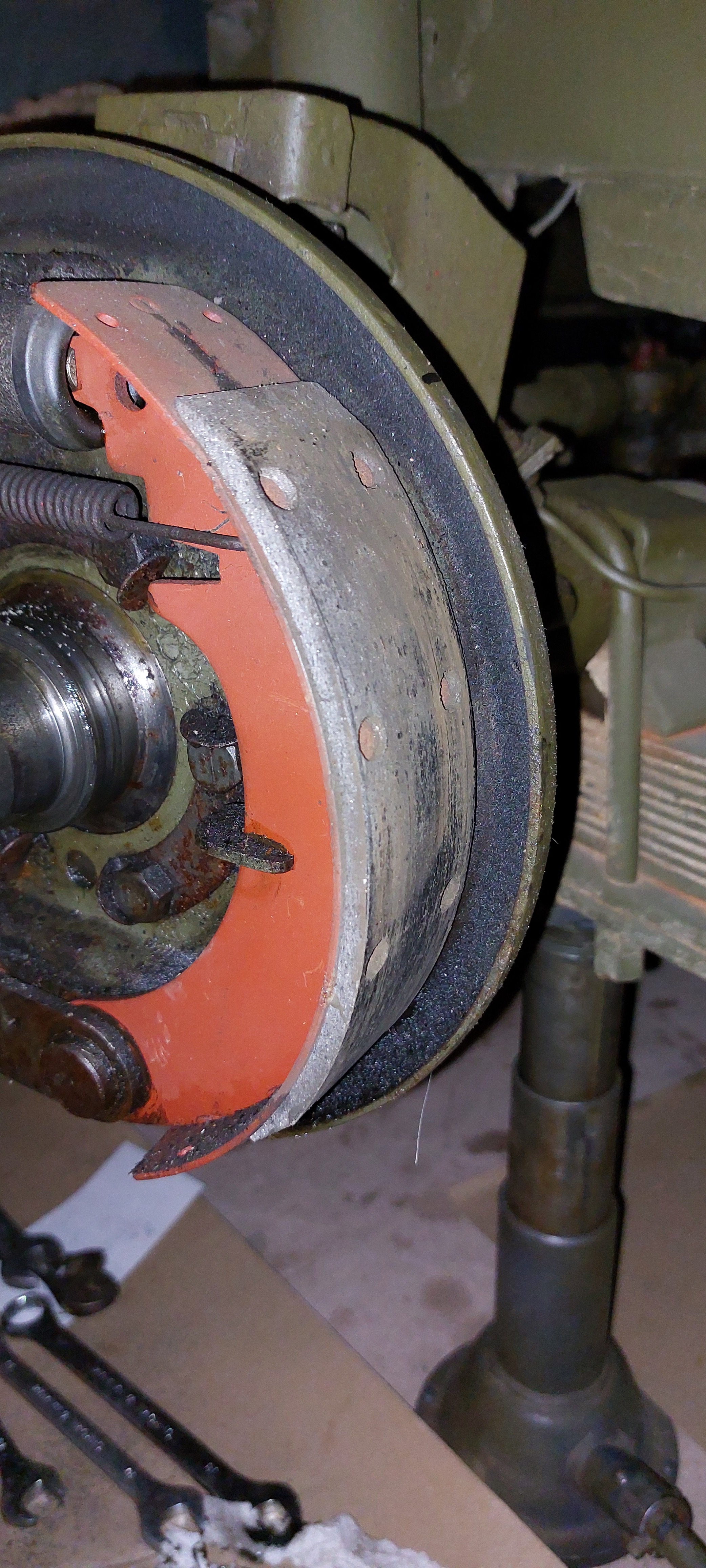

8 juin 2026 à 19h37 #178155J’ai quand-même démonté pour voir.
Photos à suivre …
8 juin 2026 à 19h52 #178157
Vous en pensez quoi ? Je trouve que le freinage n’est pas bon du tout …
Vos remarques sur tambour et machoires ?

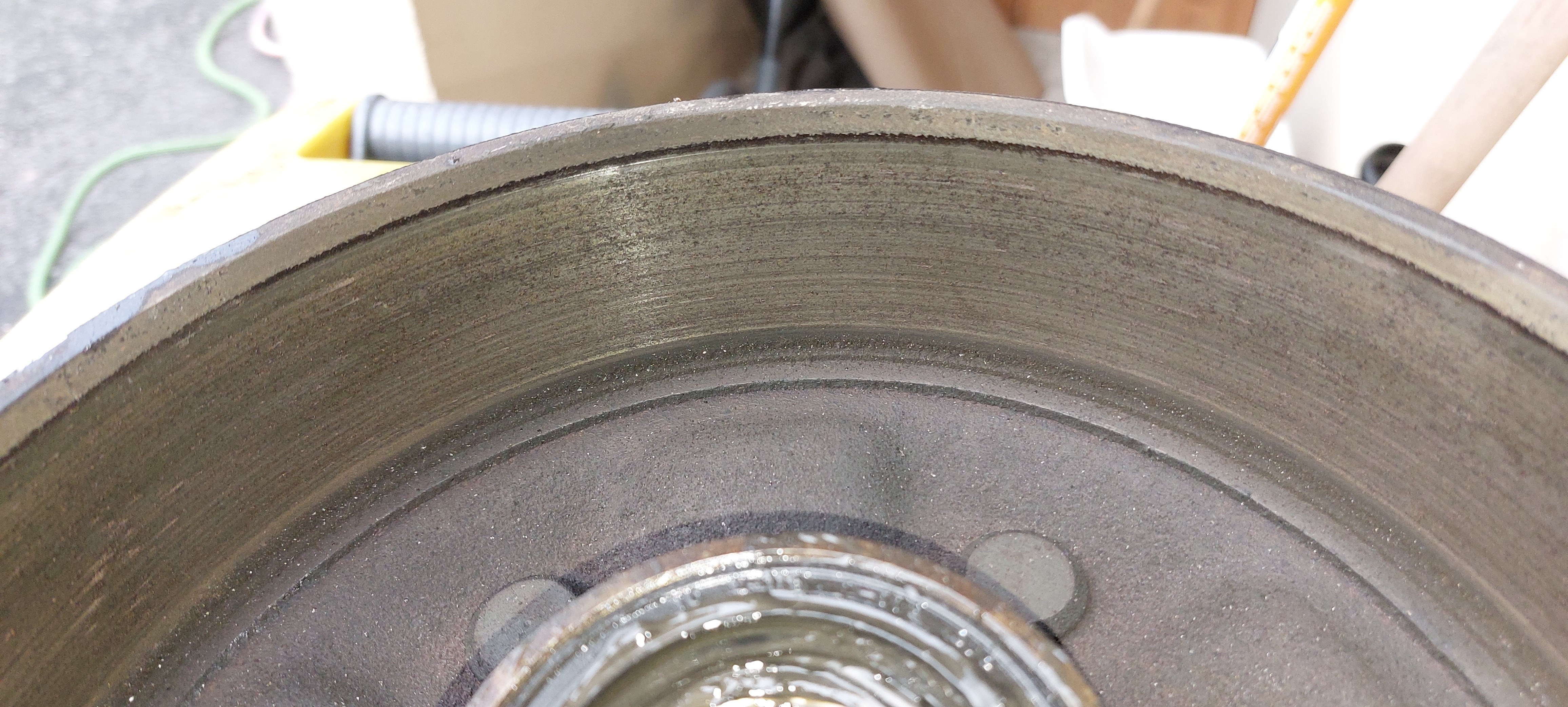

8 juin 2026 à 21h40 #178162Le tambour a l’air bien attaqué …
8 juin 2026 à 21h51 #178164Le trait noir que l’on voit tout autour, est trompeur. Le tambour n’est pas creusé, ce trait part tout seul.
Je viens de mesurer le diamètre intérieur à 228,7mm.

en direct de sa Hotchkiss M201 de 19609 juin 2026 à 8h16 #178176Bonjour,
Il semblerait que les mâchoires attaquent plus en haut qu’en bas.
Il faudrait passer les mâchoires à la toile émeri, (gros grains en passes croisées) puis toiler les tambours et les dégraisser à l’acétone.
Ensuite, remontage et réglage complet des mâchoires.
Pour le circuit de freinage, es-tu au silicone ?

<p style=”text-align: right;”></p>9 juin 2026 à 9h54 #178188Bonjour
Je suis d’accord avec yellow-corner. Le bas des mâchoires semble s’user moins donc les pivots inférieurs étaient certainement mal réglés et comme le frottement ne se fait que sur une partie des mâchoires, il est donc moins puissant. As tu fait le réglage avec des jauges ou au frottement?9 juin 2026 à 10h17 #178189Alors, j’ai pas encore fait de réglages, j’ai voulu contrôler l’état des machoires, et voir si les cylindres fuyaient.
Mais j’avais passé une jauge en bas, et sauf erreur, je suis pas au 0,13mm préconisé.
9 juin 2026 à 10h24 #178192En tout cas, pas sur la grande machoire à l’avant
9 juin 2026 à 10h32 #178196Comme les mâchoires ont l’air récentes, elles ont bien dû être réglées. Personnellement, je règle au frottement. Ensuite, l’usure rectifie le tout.
9 juin 2026 à 10h50 #178197Oui, ca avait été fait chez Jeepest, il y a au moins …….. plus de 5 ans.
J’aime bien l’idée du frottement pour le réglage …On commence par le bas ?
9 juin 2026 à 12h13 #178198Oui pareil mais les 2 réglages ne sont pas indépendants donc il vaut mieux approcher les 2 juste avant frottement avant de terminer le réglage en commençant par le bas. Attention, il y a 2 positions du pivot inférieur qui donnent le bon réglage en bas donc il faut bien tourner dans le bon sens (en remontant).
