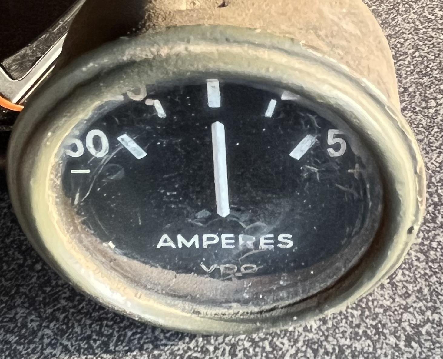

        #178907
        YLG80YLG80
          La marque AMPERES est bien grande pour un U.S.

              Mon ampèremètre est de la marque VDO, j’ai vu sur un autre poste que c’est une marque allemande, donc il n’est pas d’époque, ce qui m’arrange vu que je remplacerai bien par un neuf. Un conseil sur un fournisseur qui en propose de bonne qualité ?

              YLG80YLG80
                VDO est une excellente marque et j’avais trouvé le même ampèremètre au début de la restauration dans ma GPW.
                En attendant de trouver un SW original, ce qui fut très long, j’avais désserti ce VDO pour  masquer la marque VDO sur sa face avant.
                Juste une bandelette noire de transfert Decadry et le tour était joué.
                C’est du matériel de qualité qu’il est bon de conserver.
                Yves
