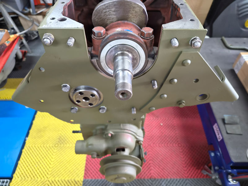

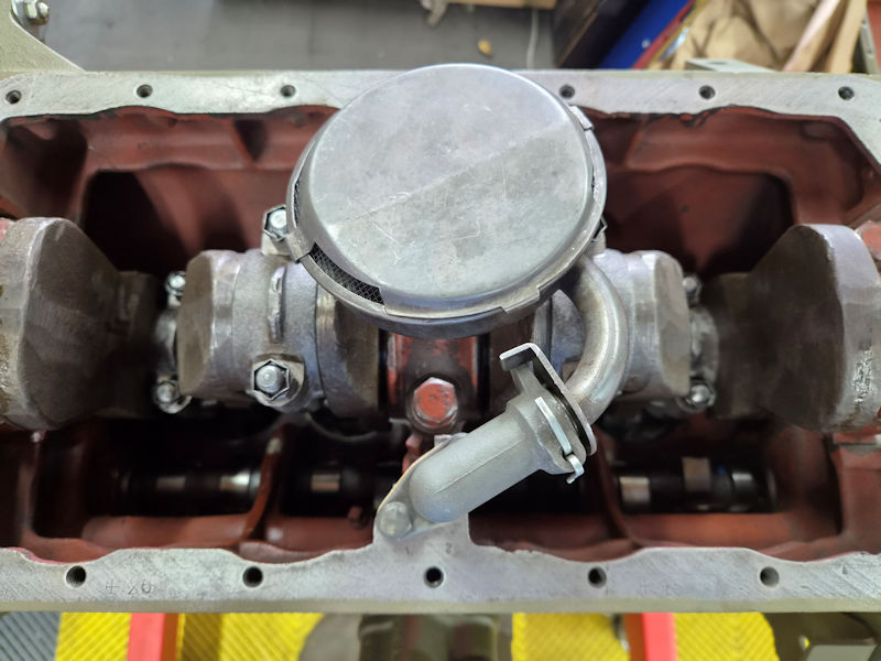

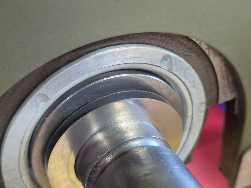

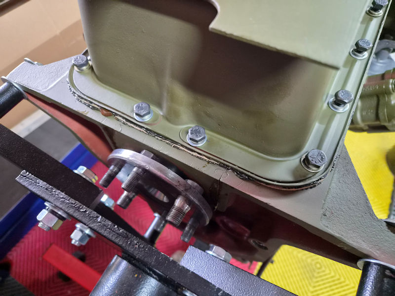

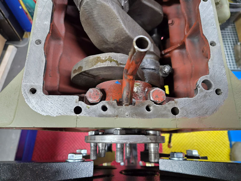

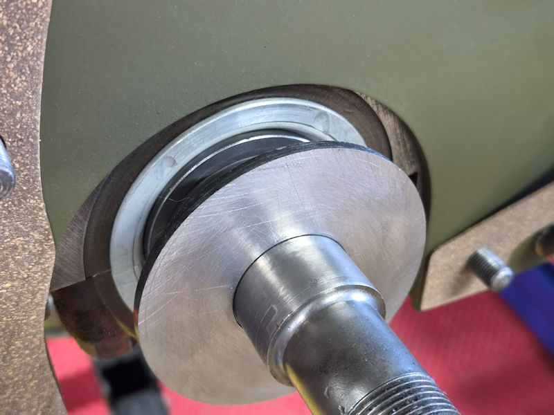

      Avec tout le loctite sur le palier arrière,tu ne risques pas de fausser le jeu sur le palier du vilebrequin ?

          @ Boudinot : Sur la photo, on a l’impression qu’il y a beaucoup de Loctite mais en réalité le film est très léger et n’influence pas le jeu au niveau des coussinets.

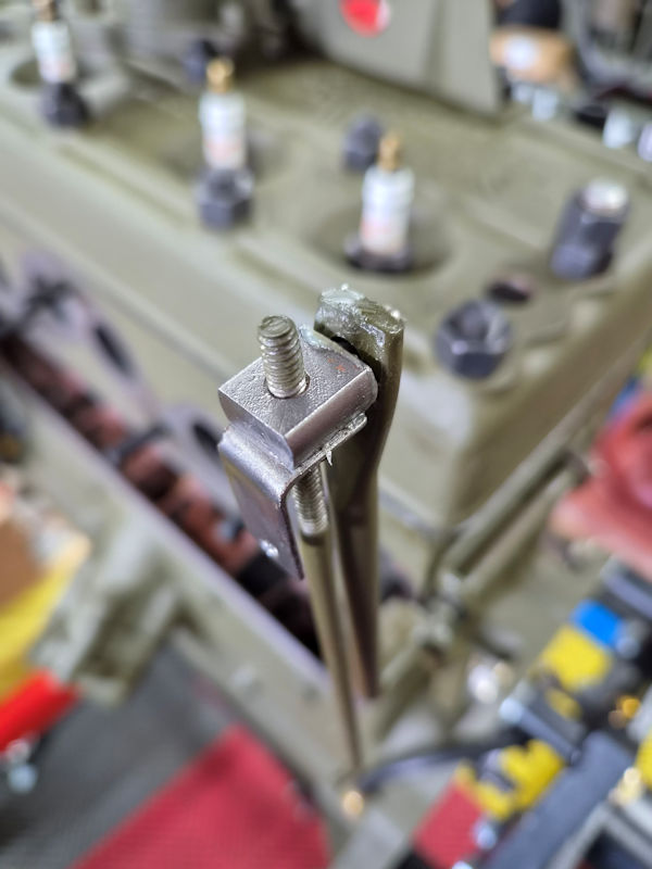

            Aujourd’hui, petite réparation d’un filetage fatigué au niveau d’un goujon de fixation de la bobine d’allumage.
            J’ai donc installé un Helicoil 1/4″.
            Bien entendu, j’utilise exclusivement des Helicoils ORIGINAUX. Attention aux copies !
            Le coffret d’Helicoils Plus 1/4 de pouce.

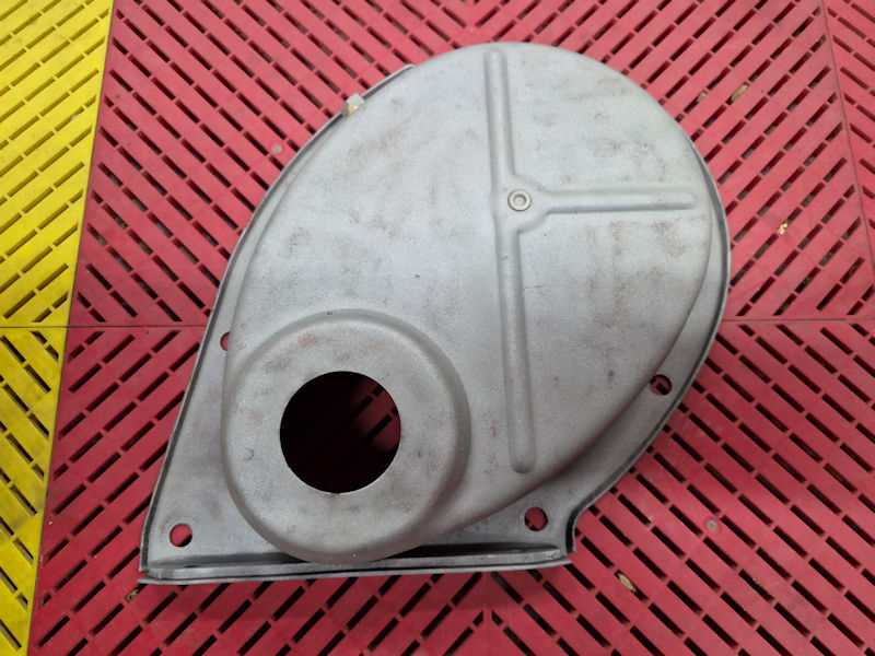

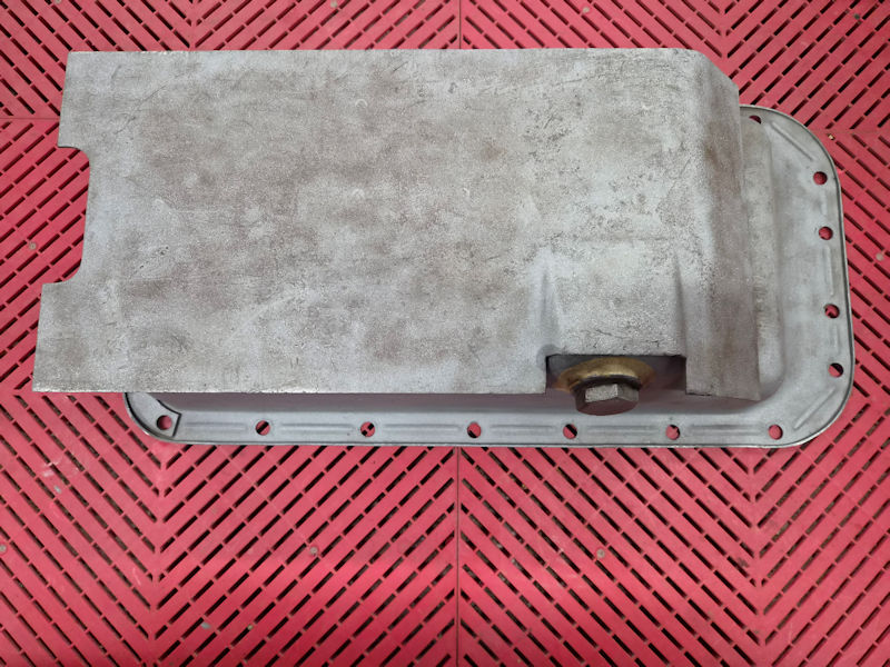

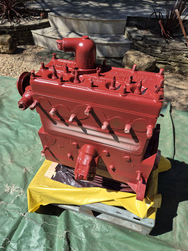

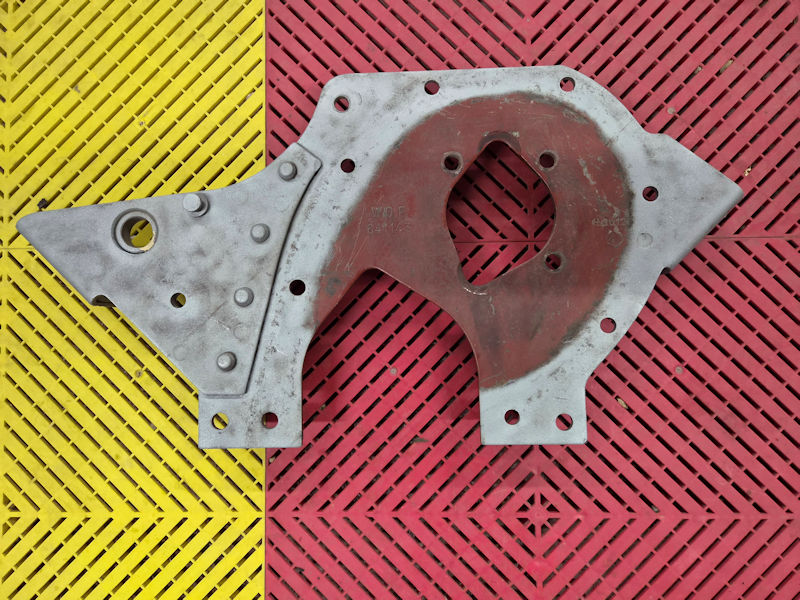

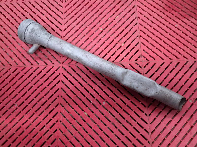

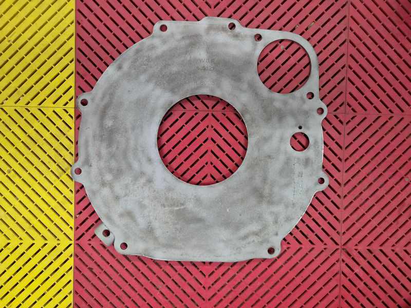

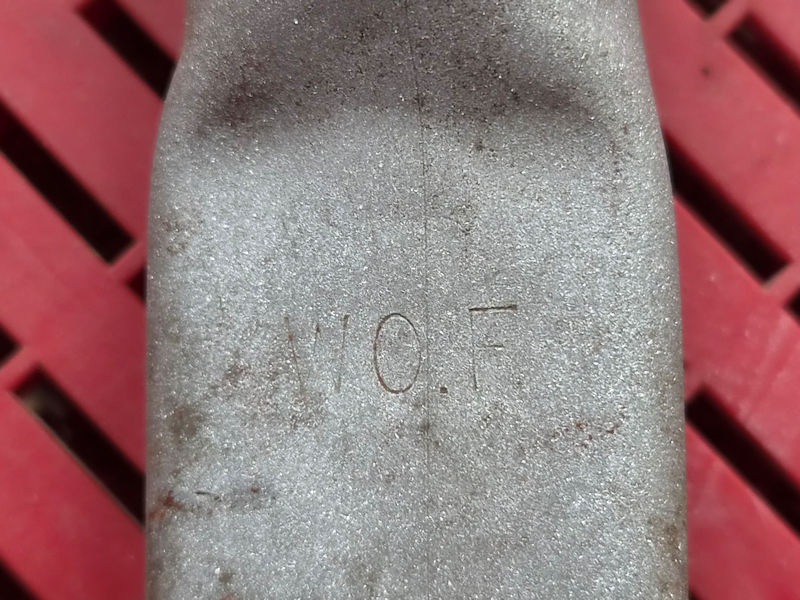

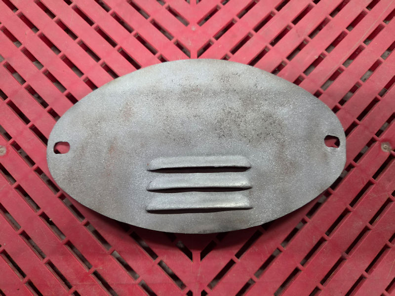

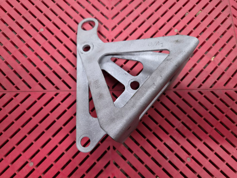

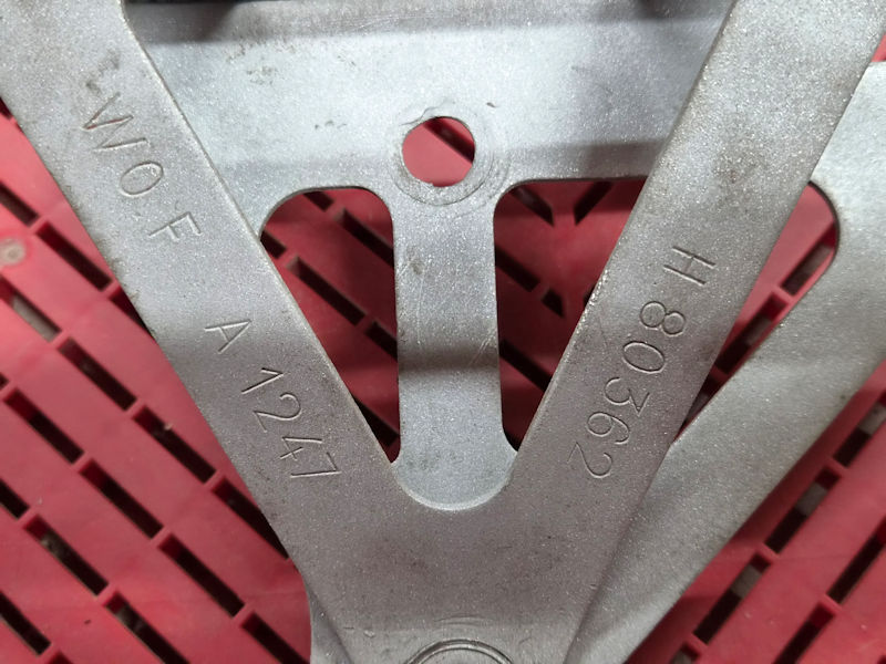

                Hier, journée sablage ! Encore quelques pièces à préparer pour leur mise en peinture.
                Un carter d’huile, un support de filtre à huile, une plaque avant et arrière …
                Carter d’huile.
                Carter de distribution.
                Plaque support AV moteur.
                Plaque AR.
                Support filtre à huile.
                Tube remplissage huile.
                Trappe de visite embrayage.
                … ALERTE … Orage ! Obligé d’imterrompre la séance de sablage ! Tous aux abris !

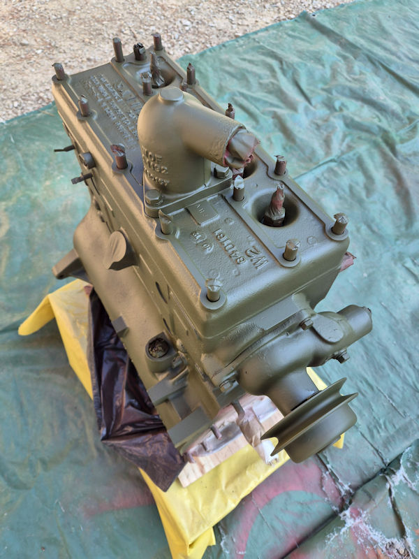

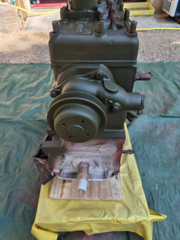

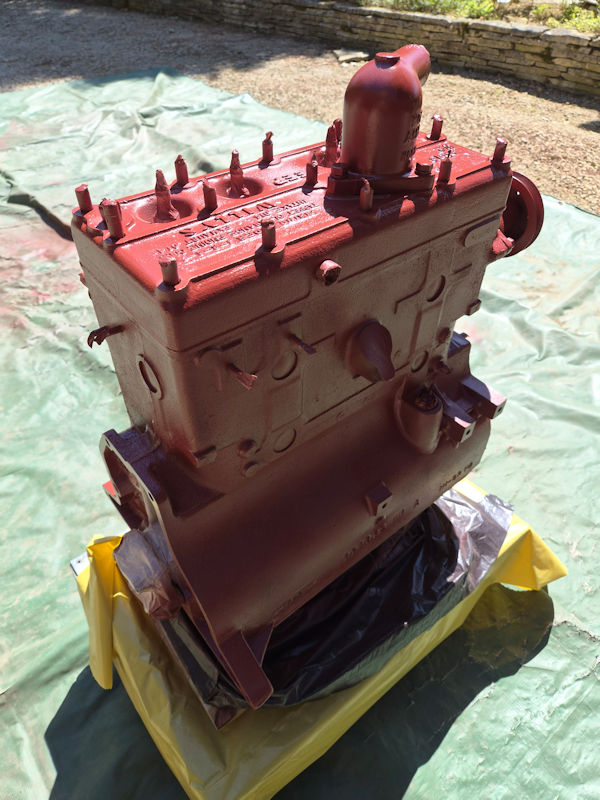

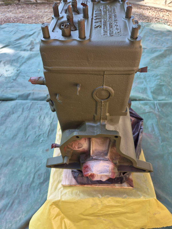

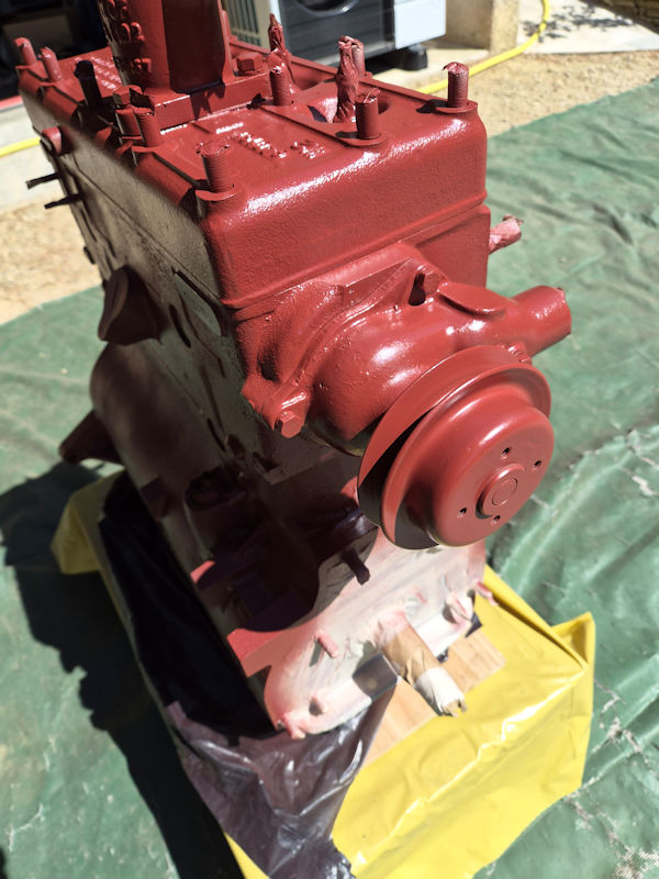

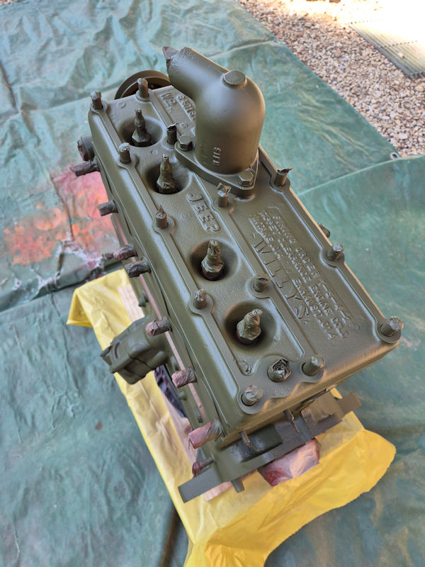

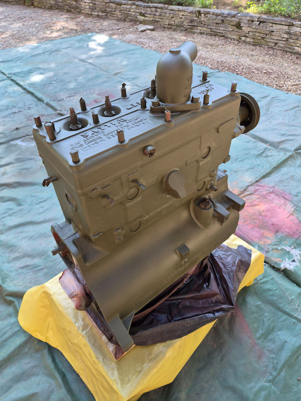

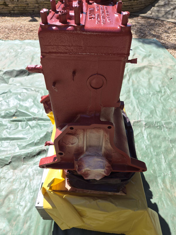

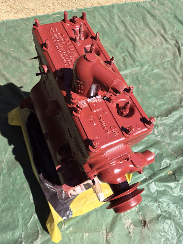

                  Aujourd’hui, peu de vent … Je vais pouvoir mettre en peinture mon moteur !
                  Le moteur et tous ses accessoires ont été sablé avant mise en peinture … Allez, pistolage de l’apprêt.
                  Ca a tout de suite une autre gueule.

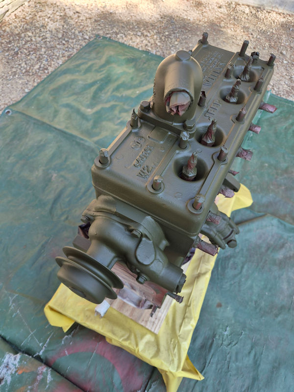

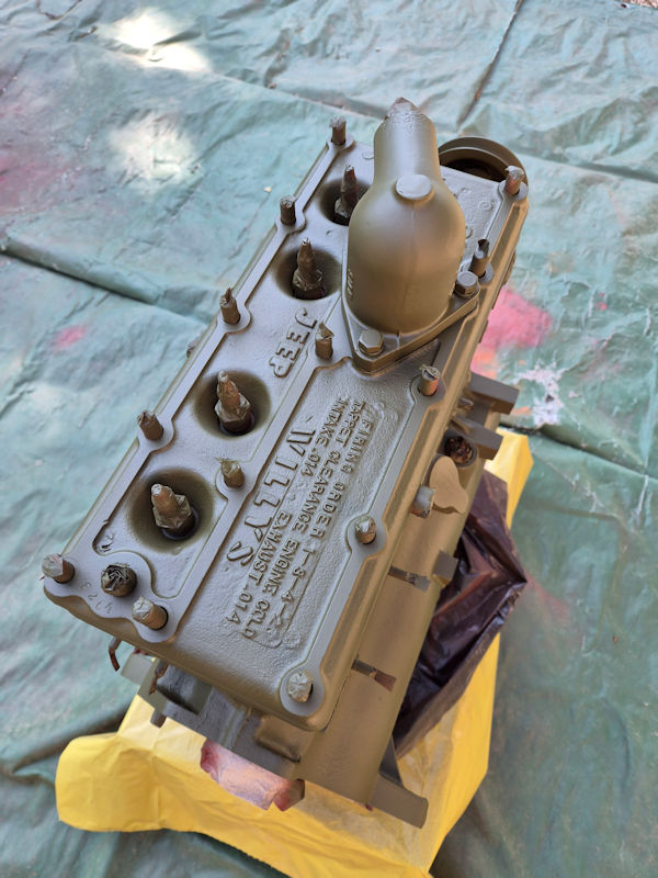

                  #178805

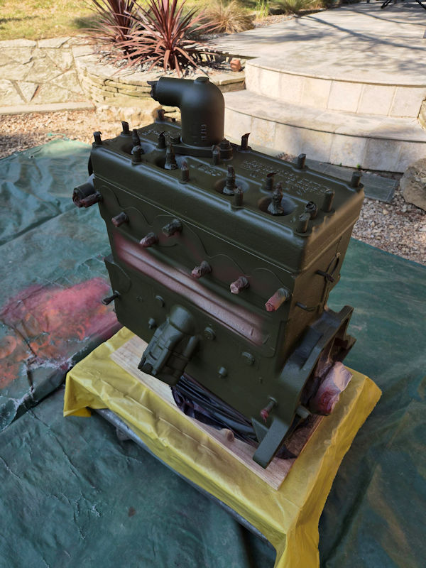

                    Aujourd’hui, application de la couche de finition !
                    Après sèchage complet, je vais pouvoir terminer le remontage de ce moteur.

                      Motoriste un jour motoriste toujours, bravo Christophe.
                      #178807
                      SystemSystem
                        Une étape importante de faite, beau résultat !
                        Amicalement.
                        #178809
                        ericp74ericp74
                          Il est magnifique.
                          #178823
                          doumedoume
                            Bonjour Christophe
                            Wahou Magnifique comme neuf ca va tourner sans fuite d’eau et avec la bonne pression d’huile
                            dominique

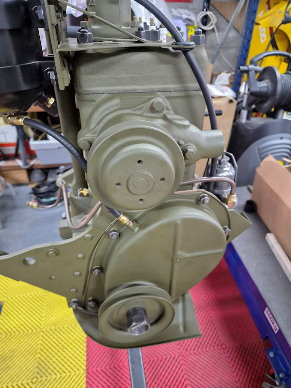

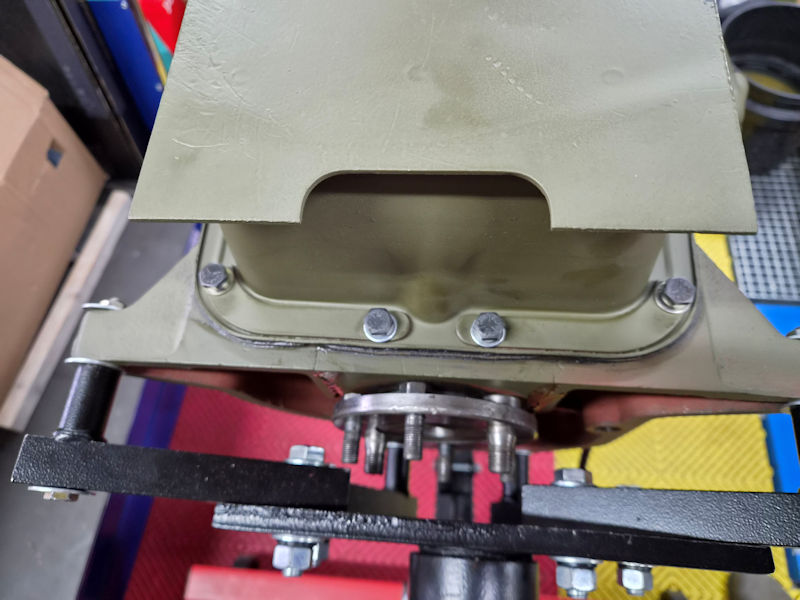

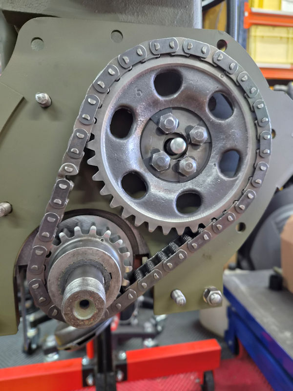

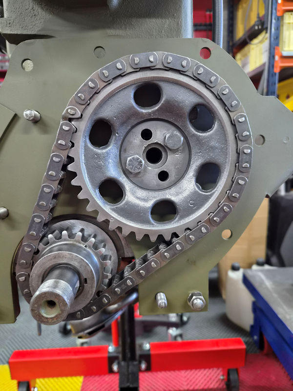

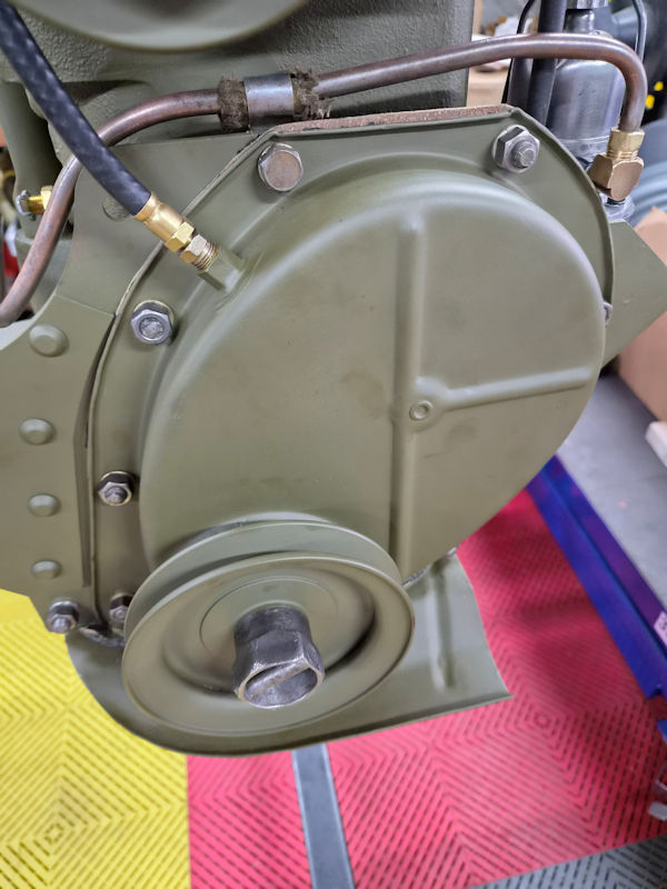

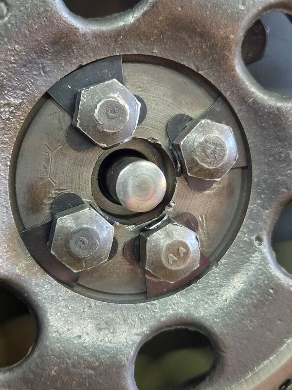

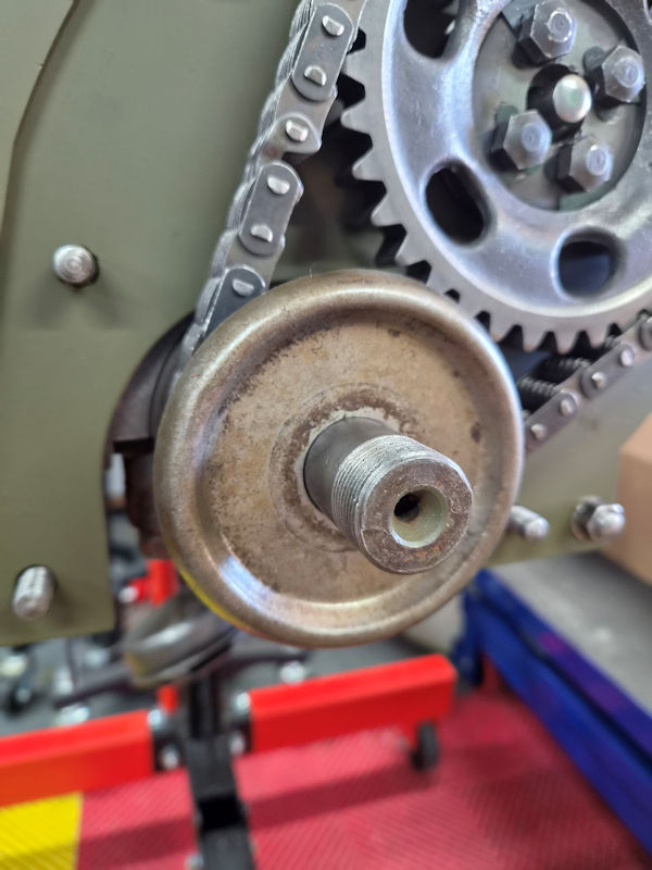

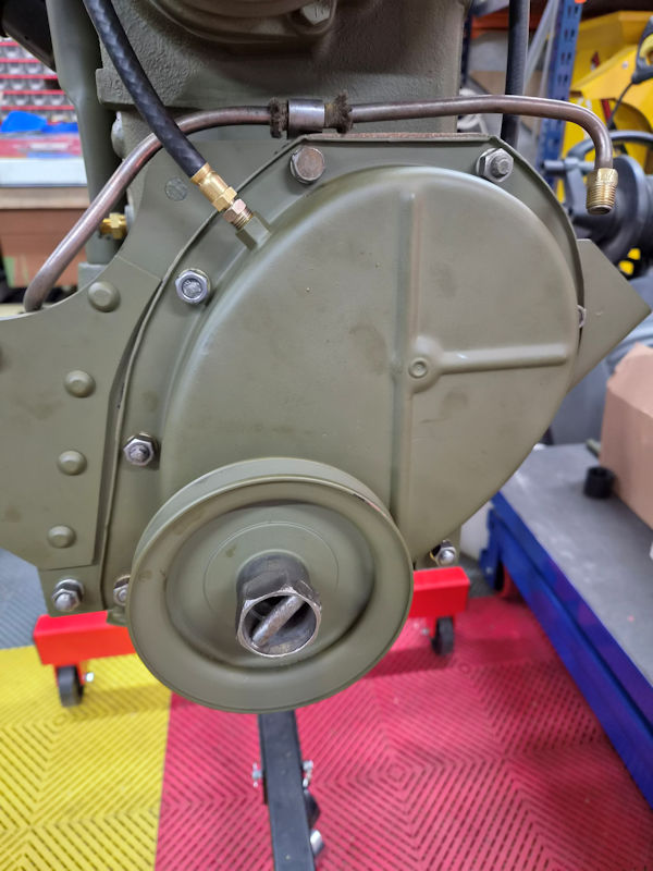

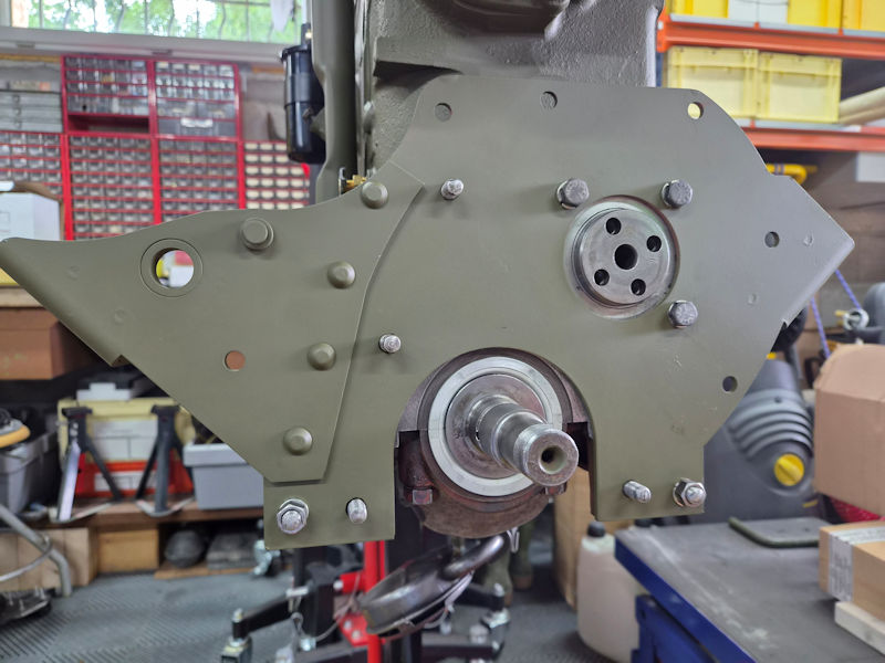

                              Maintenant que les pièces sont peintes, je continue le remontage de ce moteur.
                              Mise en place de la plaque support AV moteur.

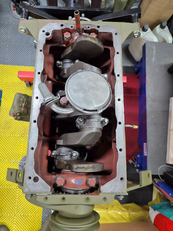

                              Mise en place de la crépine d’huile.

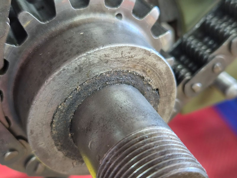

                              Mise en place de la distribution par chaine.

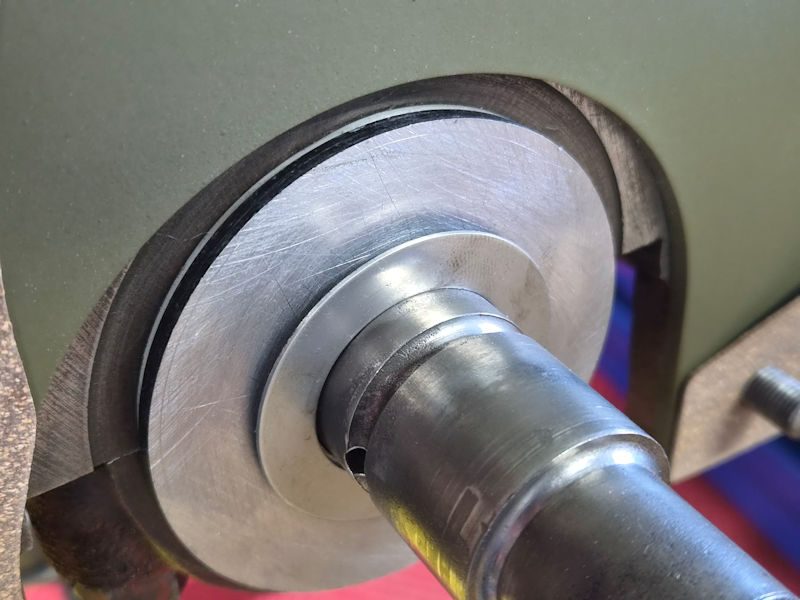

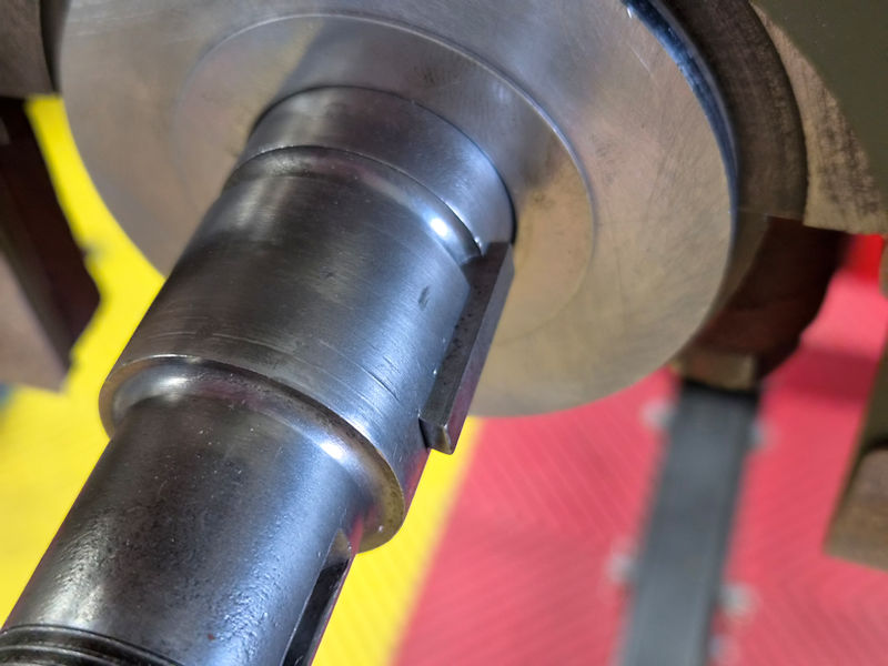

                              Cales de réglage du jeu axial du vilebrequin.
                              Rondelle d’espacement sur vilebrequin.
                              Entretoise sur vilebrequin.
                              Clavette du pignon de distribution.
                              Rondelle sur Arbre à Cames.
                              Installation de la distribution par chaine.
                              Ne pas oublier le joint liège en bout de vilebrequin !
                              Mise en place du plongeur avec son ressort.
                              Mise en place du déflecteur d’huile.

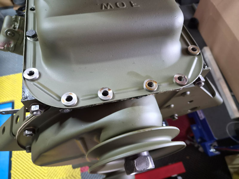

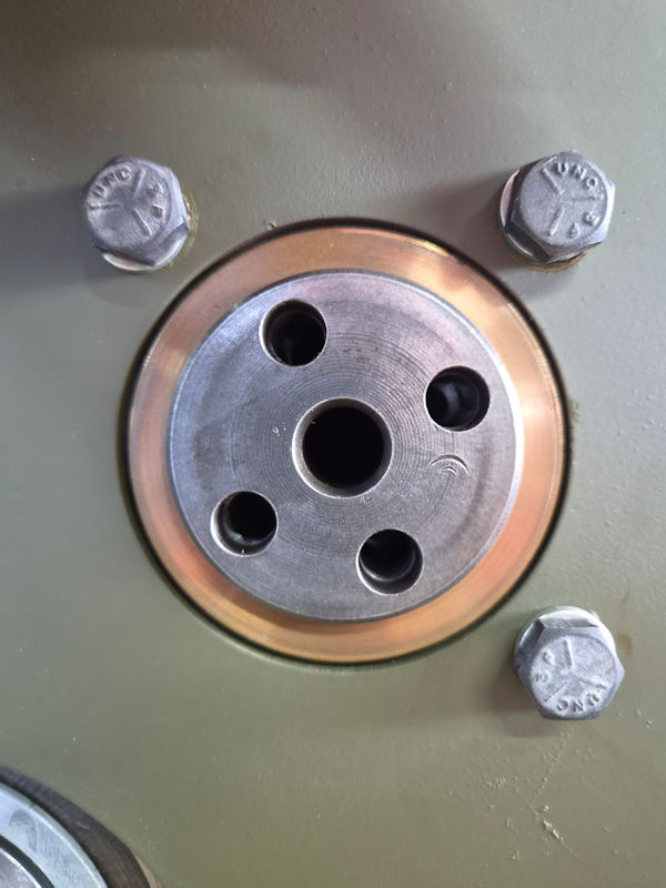

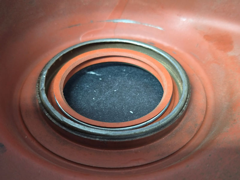

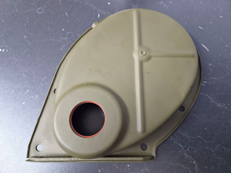

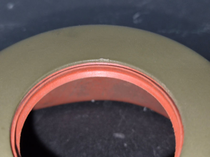

                              Mise en place du carter de distribution.
                              Vous pouvez voir que ce joint SPI est à double-lèvres.

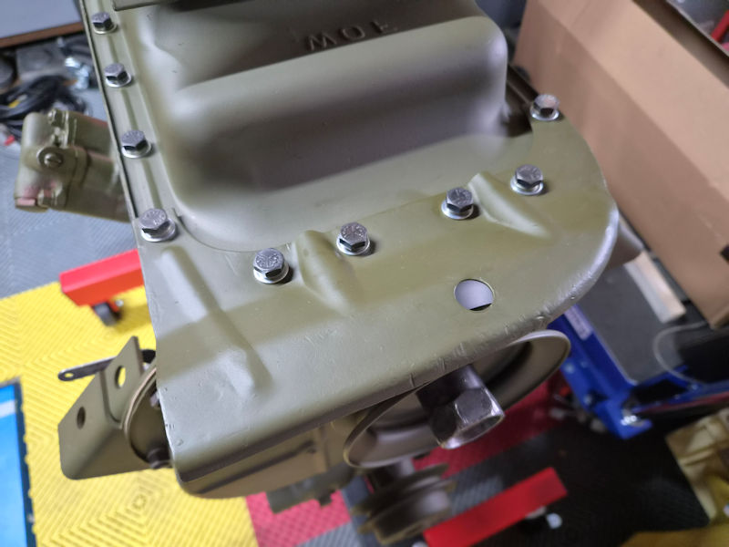

                              Mise en place du carter d’huile.
                              Mise en place de la tôle de protection de la poulie de vilebrequin.

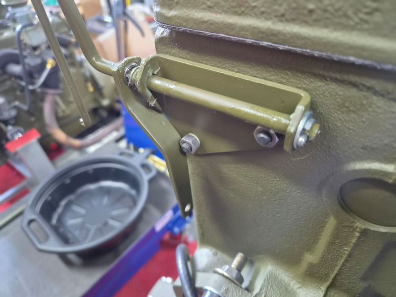

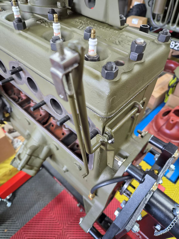

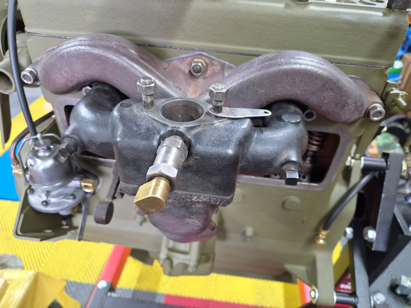

                              Mise en place de la commande d’accélérateur.
                              Mise en place des collecteurs ADM / ECH.
                              Mise en place du ventilateur.
                              Quelques détails …
                              Bon, on s’approche de la fin !
