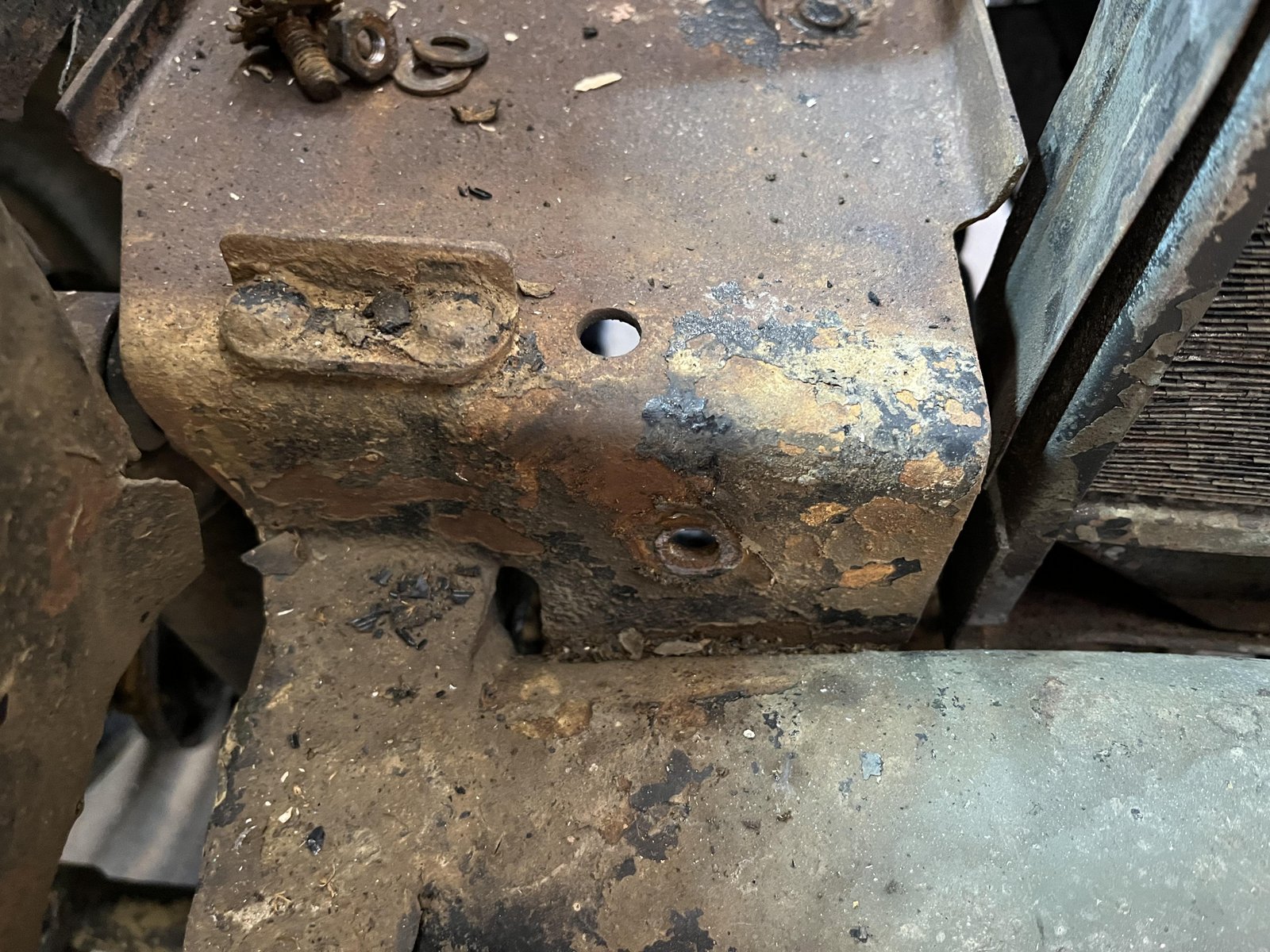

              J’ai reçu mes pièces, donc j’ai commencé à enlever l’ancien câblage et vais poser le nouveau.
              Je suppose que si je un bon contact de masse, il va valoir meuler le métal à blanc et étamer histoire de garantir un bon contact sans oxydation ?

                Effectivement, d’origine les gros points de masses étaient étamés, c’est en tous cas ce que j’ai trouvé sur ma jeep et refait quelques uns.

                    Décapage a blanc du métal  un bon dégraissage puis pate décapante, et aussi une bonne lampe a souder qui chauffe bien.

                          On constate que la proximité de la batterie a pas mal corrodée la zone, la mise à nu du métal va être assez ardue, ça vaut probablement le coups d’essayer d’abord de nettoyer à la lessive la zone, ça permettra d’y voir plus clair et de neutraliser les résidus d’acide provenant de la batterie.
                          Une lessive genre St Marc ou équivalant , c’est basique et ça décrasse bien, on peut aussi prendre un truc encore plus basique comme le super décapant cuisine de Briochin, ça décrasse, ça dégraisse et ça décape même les peintures dégradées.

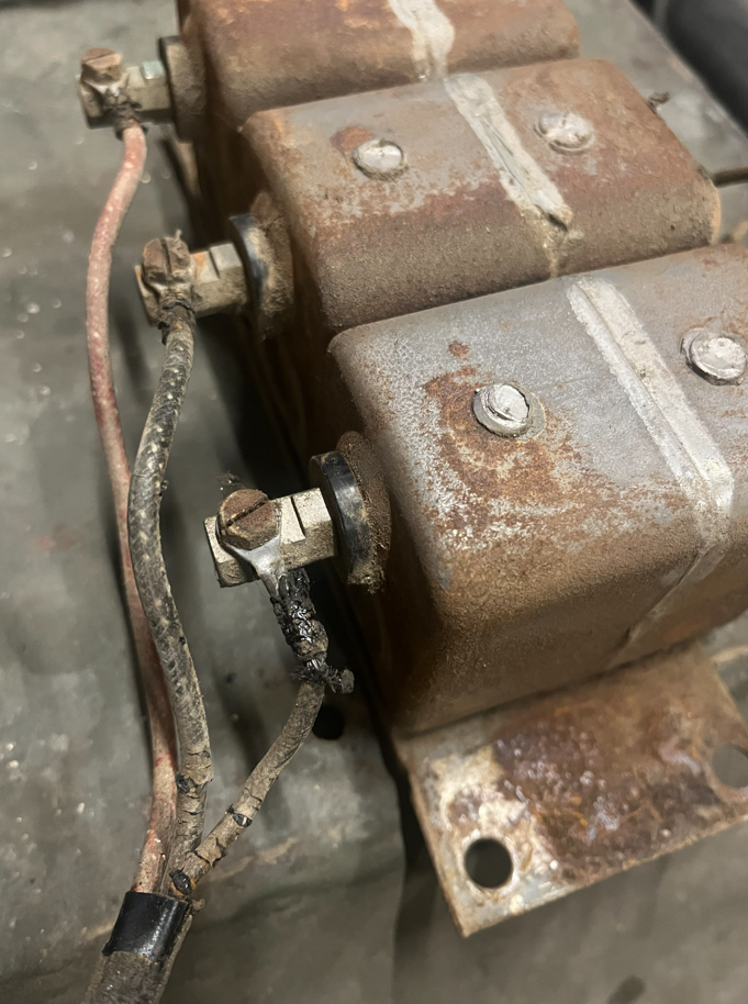

                            D’ailleurs, je ne vais que câbler le minimum vital pour démarrer. On est bien d’accord que je peux (voir que j’ai intérêt) à virer tout ce qui est dans la filterette ?

                              De mémoire la filterette était présente que sur les Jeeps avec des équipements radio afin de réduire les parasites.
                              Donc pour la remise en route elle n’est pas utile. Mais si elle est “d’origine” c’est un objet “collector” à conserver…, dans une boite….
                              Pour la remise en route, et pour s’affranchir de la vétusté du circuit électrique, et donc éviter les court-circuits, peut-être faire un montage “provisoire”. En regardant les vidéos de Rétro-Atelier par exemple, on voit qu’il fait une liaison directe sur le + bobine, tu peux mettre un interrupteur type “Plexo” ou un fil avec une pince crocodile pour couper l’allumage facilement, et une liaison directe vers le contacteur de démarrage avec un câble de section adaptée. Déconnecter toutes les liaisons entre la dynamo et le régulateur, ainsi que la dérivation entre le contacteur de démarrage et l’ampèremètre, les isolants des fils sont surement “fatigués”… Faire une bonne connexion de masse au niveau de la patte arrière du démarreur. Etre à deux pour un redémarrage c’est plus sécurisant….
                                Je me suis mal exprimé. Je vais conserver la “boite” qui fait parti de l’histoire de mon véhicule, mais je vais virer les condensateurs qui 1 – doivent être HS, et 2 – ne serviront pas vu que pas de radio.
                                …, les isolants des fils sont surement “fatigués”…
                                Oh non, je pense que ça va encore… Je plaisante. Les isolants sont morts, en plus, tous les fils ont été bidouillé, donc faisceau neuf, basta (même si je ne vais en installer qu’une petite partie) !

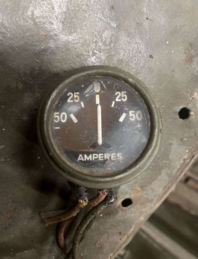

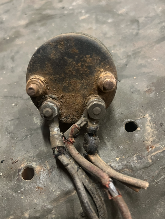

                                D’ailleurs, c’est un ampèremètre US ou FR ?

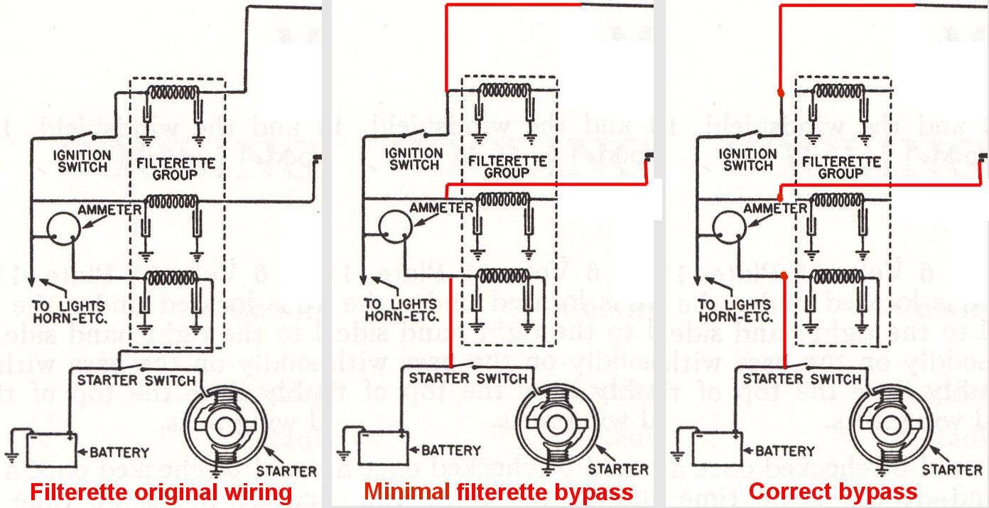

                                  Non,les condensateurs ne sont pas très probablement KO. Ils sont de très bonne qualité et étanches.
                                  J’en ai ouvert et mesurés et les ai décrits sur G503.
                                  Par contre on peut en effet les by-passer sans problème si on envisage pas de mettre une radio en AM dans la jeep.
                                  Voilà le schéma de by-pass.
