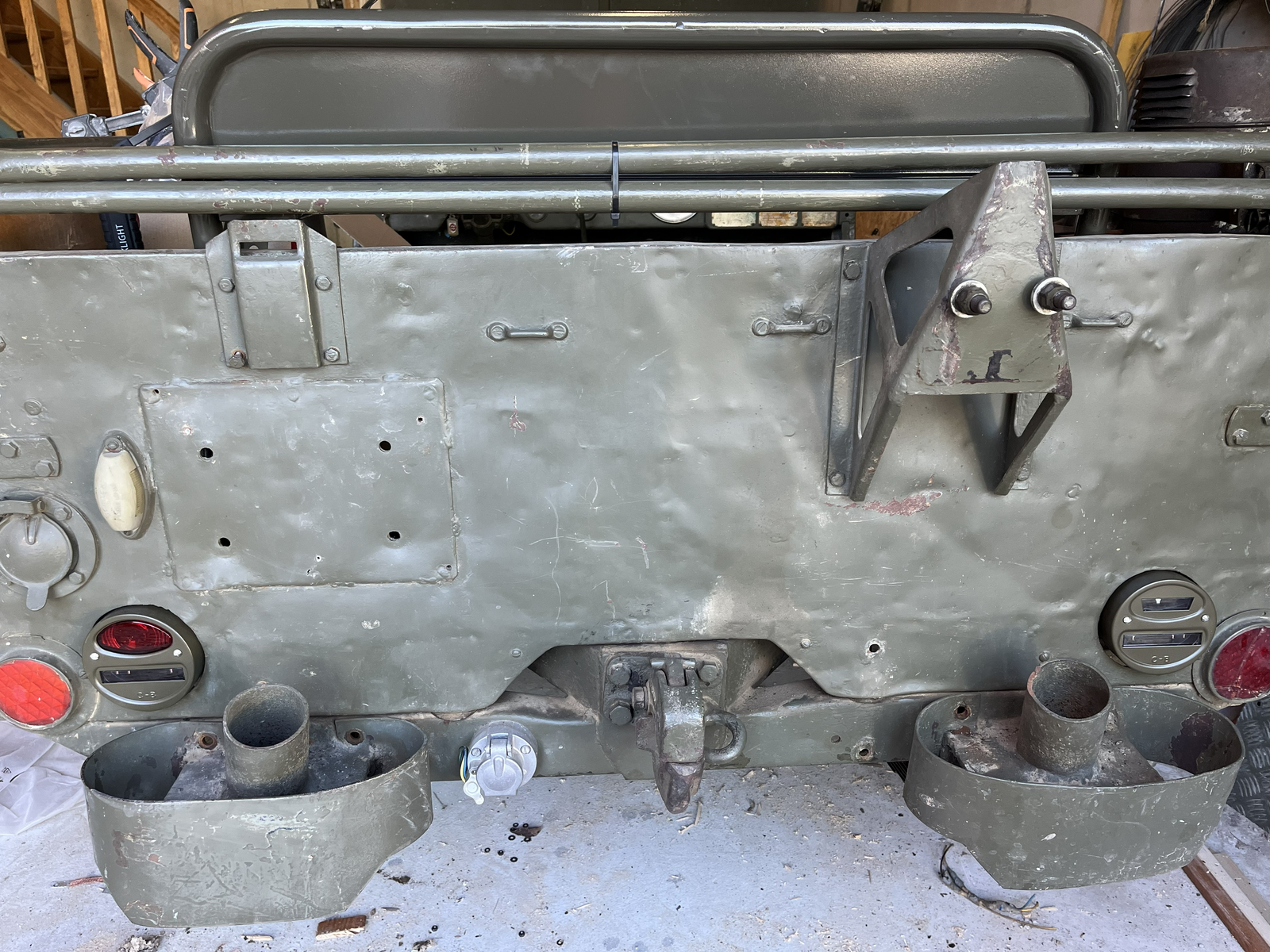

Perso comme Bruno je suis resté sur l’autentique avec des feux differents … C’est clair que pour les stop y a pas tout et la signalisation est moindre mais bon …
31 août 2026 à 20h54 #179335Donc si j’ai bien compris, en config fin 43, je devrais avoir ça :
1 septembre 2026 à 1h16 #179340C’est ça.
1 septembre 2026 à 7h23 #179341Bonjour,
Et les clignotants sont matérialisés de quelle manière ?
1 septembre 2026 à 10h12 #179345y en a pas , y a plus de place et pis ca sert a rien 🙂 enfin en configuration d origine guerre…..
1 septembre 2026 à 10h18 #179347D’origine la Jeep ne possède pas de clignotants, donc pas obligatoire, toute fois ils peuvent etre installer soit en rajout des feux d’origine ou bien dans les feux d’origine a la place des lanternes BO.
Pour en revenir sur les clignotants, si installer tout comme les ceintures de sécurité sur un véhicule n’en possèdant pas d’origine, le chauffeur est passible d’amende en cas non utilisation de ces équipements, tout comme pour le contrôle technique.
1 septembre 2026 à 10h27 #179348Un ptit plus pour info pour avertir du changement de direction, le chauffeur doit se servir de son bras gauche (conduite a gauche)
Pour tourner a gauche bras tendu a l’horizontal
Pour tourner a droite avant bras a la vertical de sorte a faire un angle à 90° avec l’autre partie du bras.
1 septembre 2026 à 11h58 #179350Attention quand même à la date de 1ère mise en circulation déclarée sur la carte grise qui seule détermine les feux autorisés (nombre, type, couleur et homologation).
1 septembre 2026 à 11h59 #179351Pour tourner a droite avant bras a la vertical de sorte a faire un angle à 90° avec l’autre partie du bras.
Ou sinon : https://www.youtube.com/watch?v=i98QrSSHxo4
1 septembre 2026 à 12h48 #179353Attention quand même à la date de 1ère mise en circulation déclarée sur la carte grise qui seule détermine les feux autorisés (nombre, type, couleur et homologation).
Pour compléter, des feux de changement de direction sont obligatoires depuis le 01/07/1955 quelque soit la date de 1ère mise en circulation. Ils doivent être installés sur les véhicules mis en circulation avant le 01/01/1955 date de l’obligation sur les véhicules neufs. C’est la seule disposition du code de la route à caractère rétroactif. Ils ne doivent être homologués qu’à partir du 01/01/1970 et ils peuvent être blancs vers l’avant et rouge vers l’arrière jusqu’au 30/09/1980. Le rappel sonore ou lumineux n’est pas obligatoire avant le 01/01/1955.

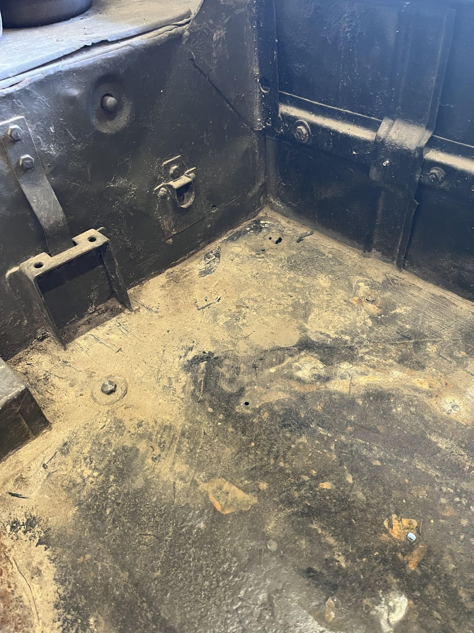

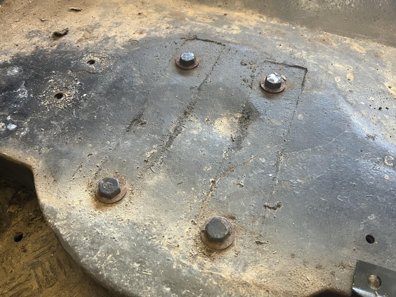

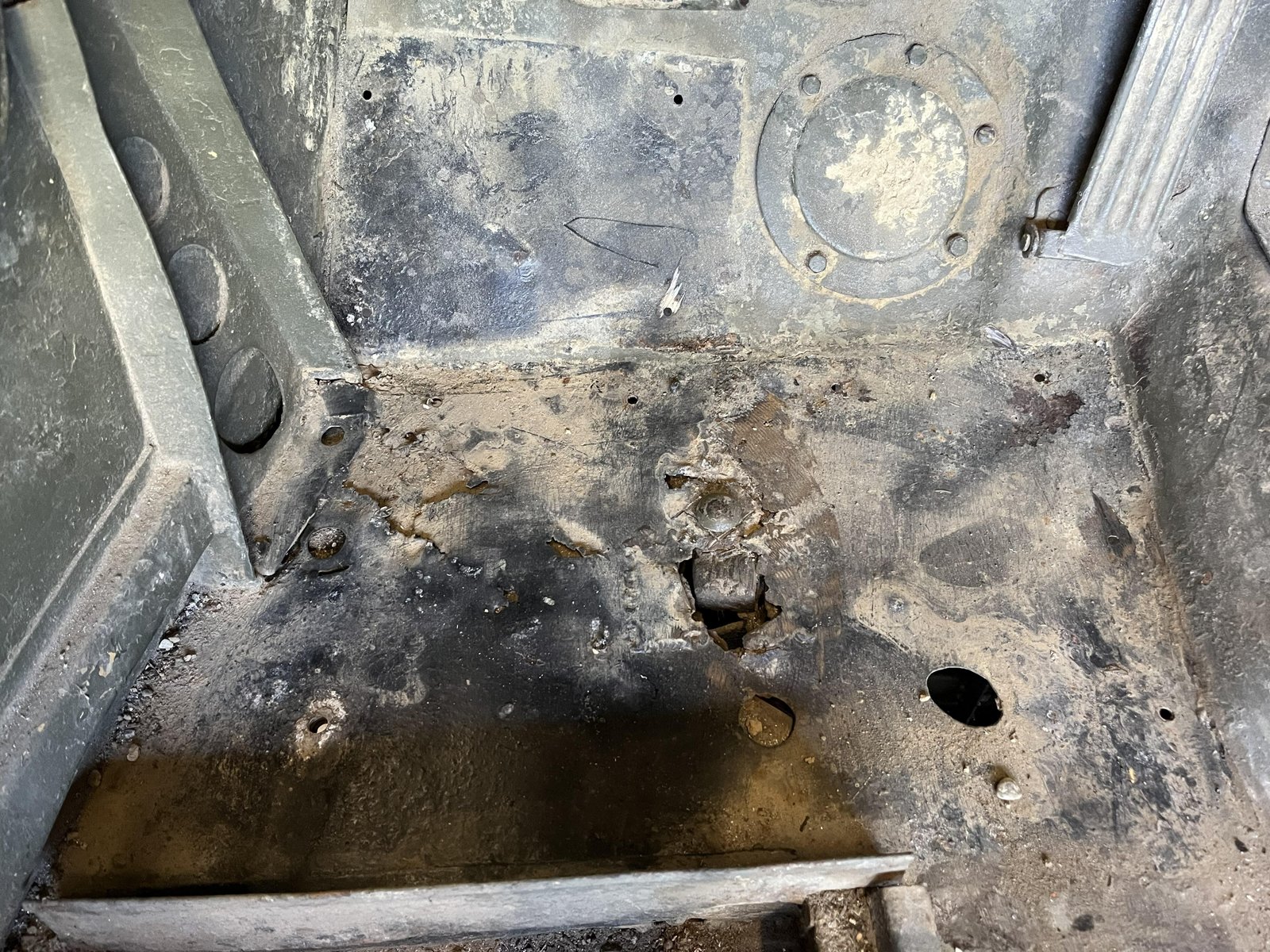

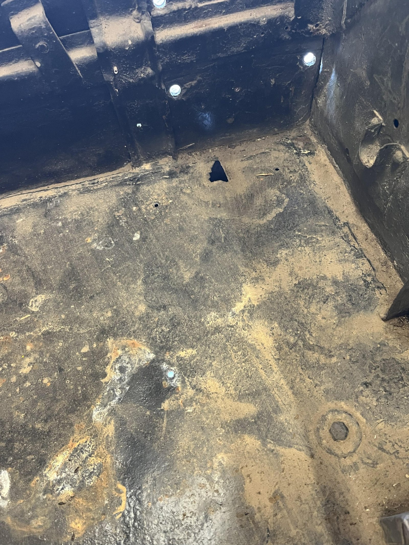

Christophe7 septembre 2026 à 18h37 #179474Bon, les bonnes surprises se succèdent sur ma Jeep. J’ai enlevé la tôle sur le plancher arrière, et il est nickel. Nickel, je m’entends…. Il est aussi bosselé qu’une piste de moto-cross à cause de 50 années de bucheronnage, mais il n’y a pas de rouille et a un unique trou dû à un choc (genre pièce de 2€ ;o).
Ces marques indiquent que ma Jeep a eu un temps un affût ou alors est-ce une trace de sa vie civile ?

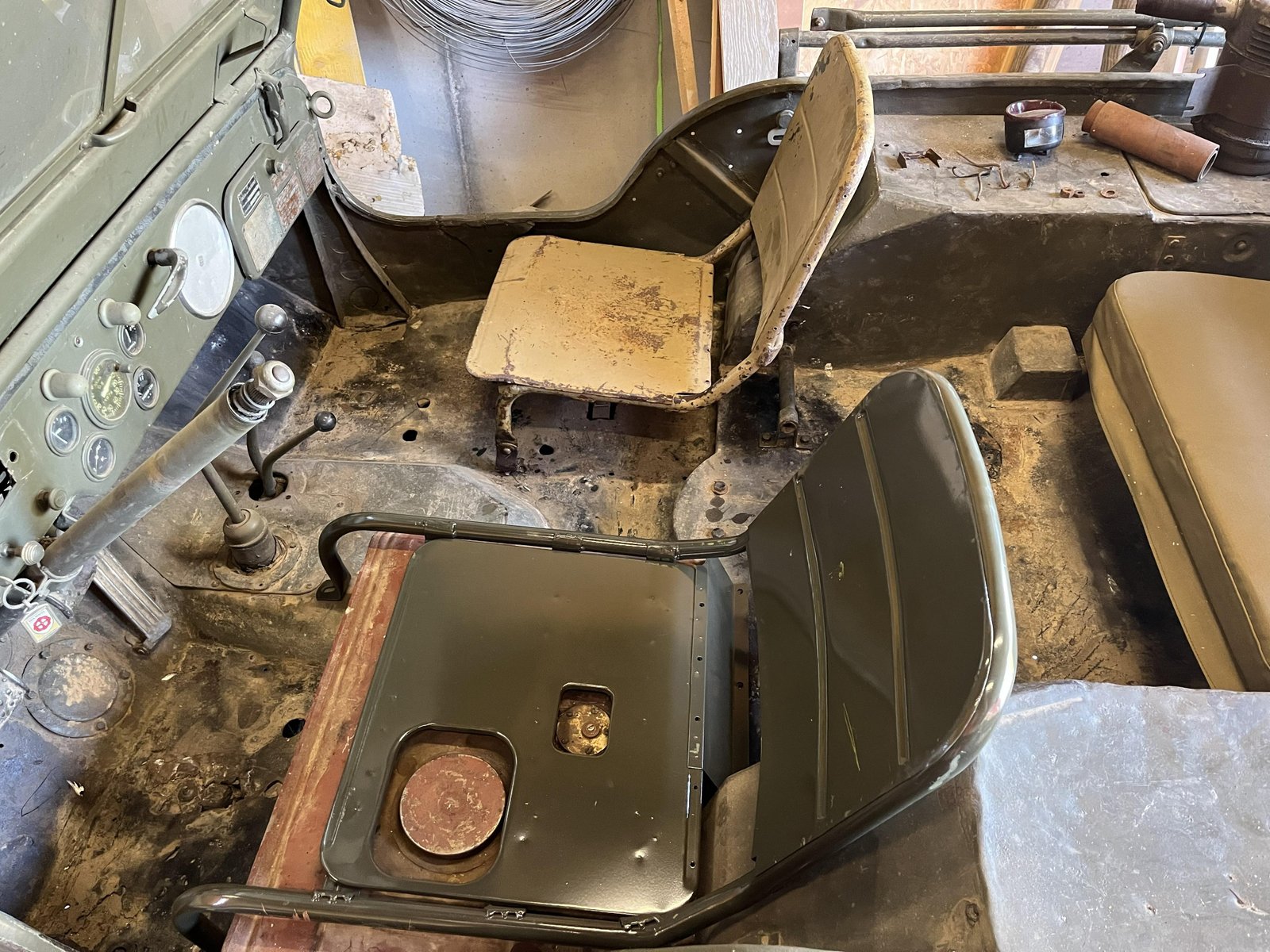

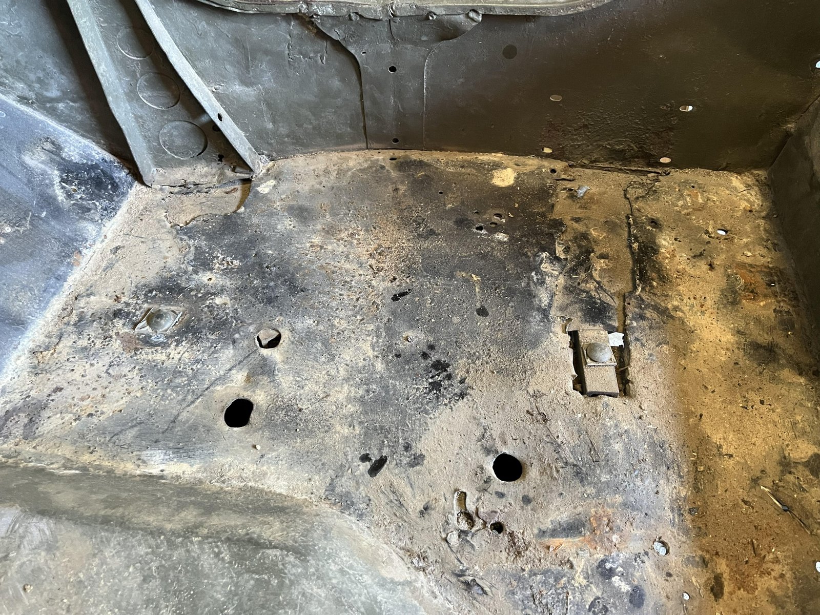

13 septembre 2026 à 11h37 #179518J’ai terminé d’enlever toutes les tôles larmées.
Il a des trous au niveau des sièges avant mais c’est pas non plus pire que ça.
L’arrière est bien, à part un trou dans chaque coin (et forcément la tole très déformée…).

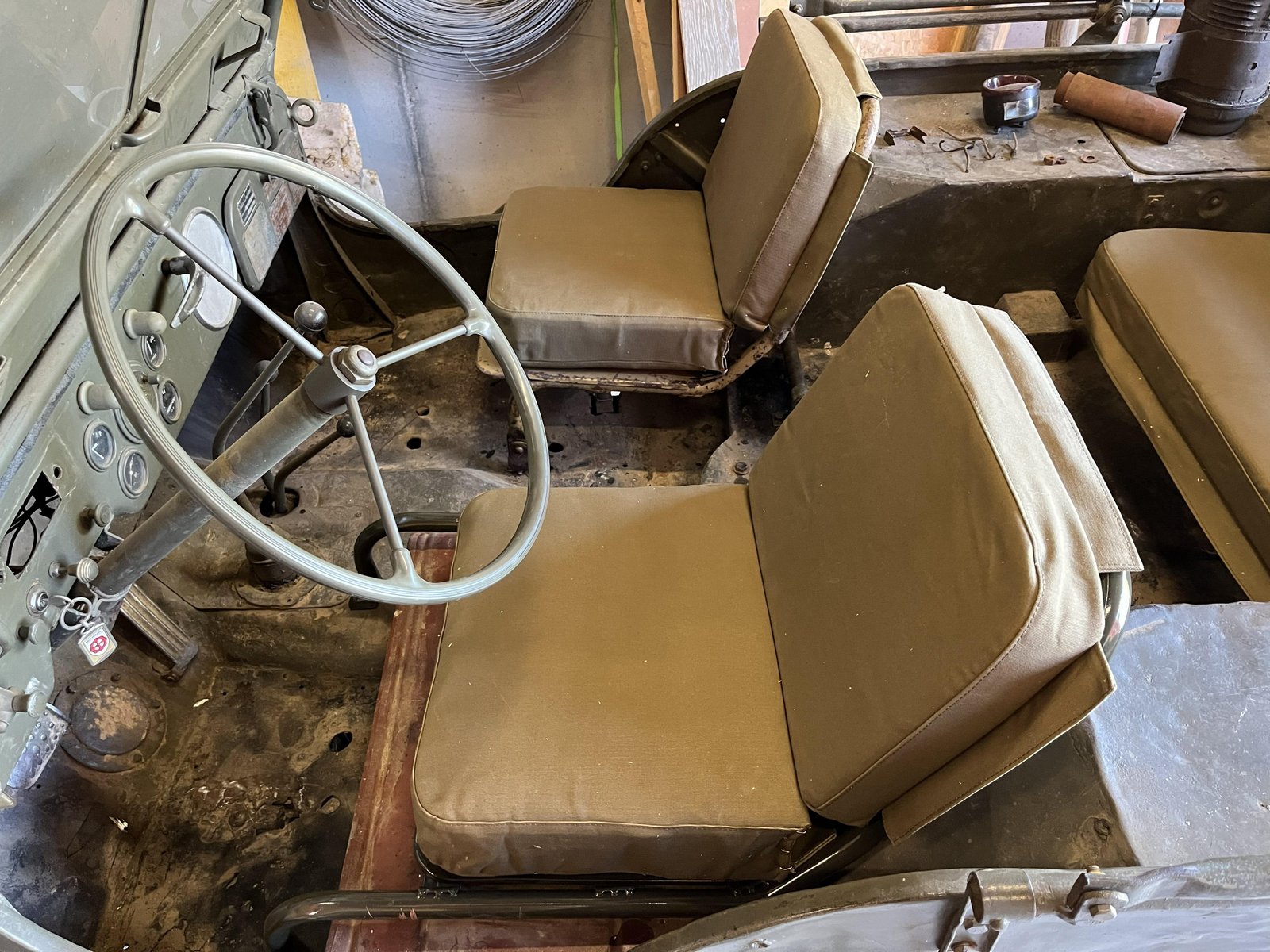

Et juste pour mon plaisir (rien n’est fixé ;o) :
Ca commence à ressembler à une Willys !!!
14 septembre 2026 à 7h50 #179524Concernant la caisse, est ce que les renforts oméga situés sous la caisse on été examinés ? c’est une zone fréquemment pourrie par la rouille.
