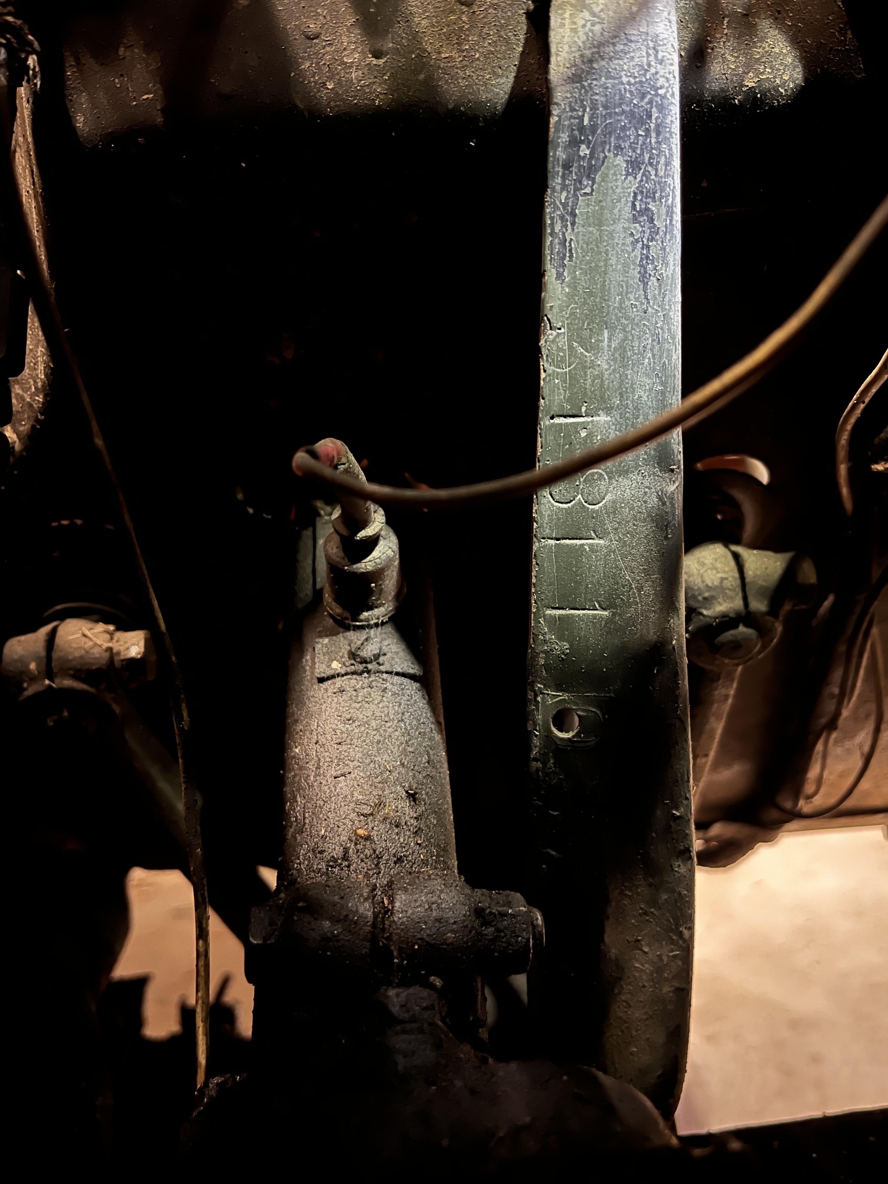

      Serait-il possible d’avoir une photo du N° moteur situé sur le fraisage oblong derrière le filtre à huile ?
      Je n’ai pas réussi à prendre de photo mais la marquage est un “S”. Par contre, sur mon bloc, le bossage n’est pas oblong, il est rond.
      Et une 2 ème photo de la série de coulée du bloc ??/?? 638632 W? A NI CR N?
      Je le ferai plus tard quand le bloc sera nettoyé. Là il a plusieurs millimètres de gras et de crasse, il est impossible de lire quoi que ce soit.
      Sinon les photos que j’ai pu prendre :

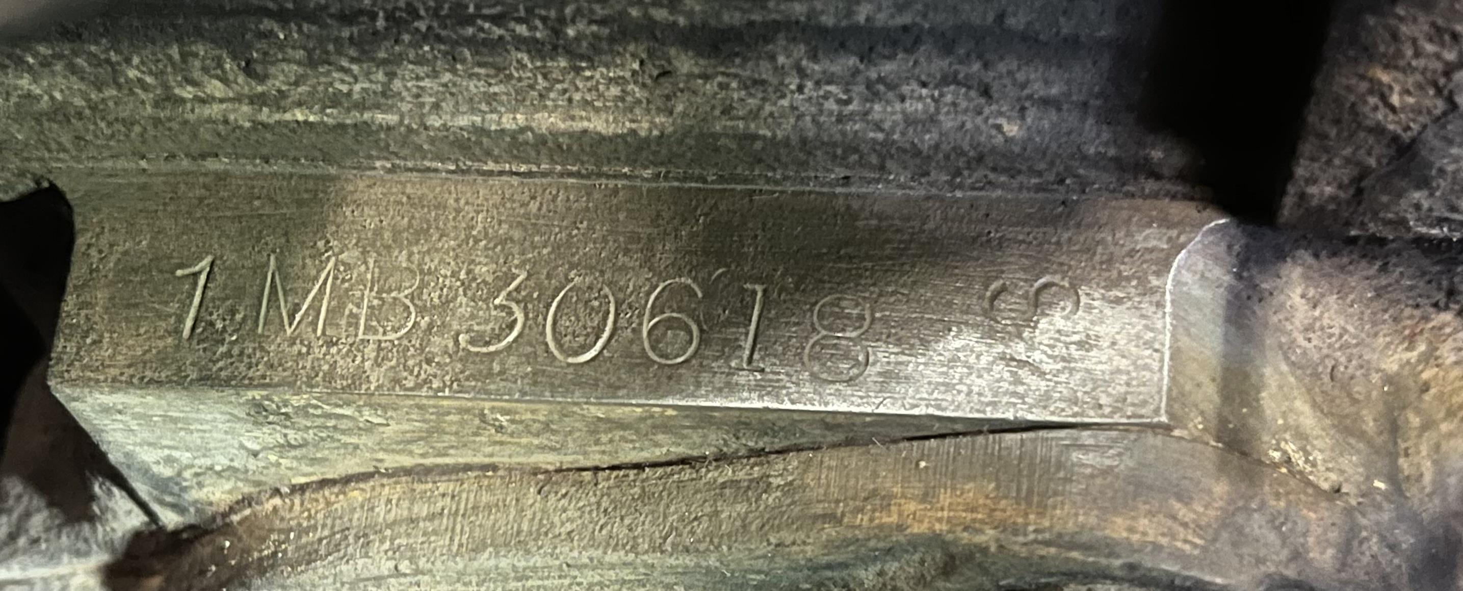

      J’ai cru comprendre que le “1” devant MB signifie que le bloc a été changé.
      Et sur le renfort de caisse, il doit manquer un caractère :

        #178277
          Bonjour Greg
          Je confirme les précisions de “jeepM201”, il s’agit bien d’une caisse ACM de type 2, le N° de caisse est correct, il ne manque pas de chiffre.
          La frappe du N° sur la pompe à eau à été faite en 2 temps. Une première frappe MB 30618 qui pour moi ne veut rien dire car toutes les frappes MB, chassis ou moteur possèdent 6 chiffres. Le 1 a été rajouté à une autre époque (le type de caractère est différent), mais je n’en connais pas la signification.
          Les “S” frappés sur les fraisages rond sont très certainement des frappes de controles de production. Tu devrais en retrouver à plusieurs endroits.
          Pour le bloc, comme je l’ai mis plus haut, je ne peux être plus précis que la fourchette 47 / 52. Les premiers 641087 a chaine ont fait leur apparition en juin 46 mais il n’avait pas l’indice “L” comme ici. Donc je pense que tu pourras me confirmer que tu as une distribution à pignon.
          Mais…….  il y a eu 4 types de bloc 641087 avant de passer au 804380, et sur les 2 derniers types, un rond remplacait le fraisage oblong comme celui-ci et le dernier type 641087 avait une cloche d’embrayage “étanche” et était monté sur M38.
          Aurais-tu une photo de la culasse ? supersonic ???
          Et une photo du bloc comme celle-ci, pas évidente à faire a cause du boitier de direction ! il devrait y avoir une date à cet endroit ! (Sur les blocs ww2 la date est exactement de l’autre coté sous le démarreur)
