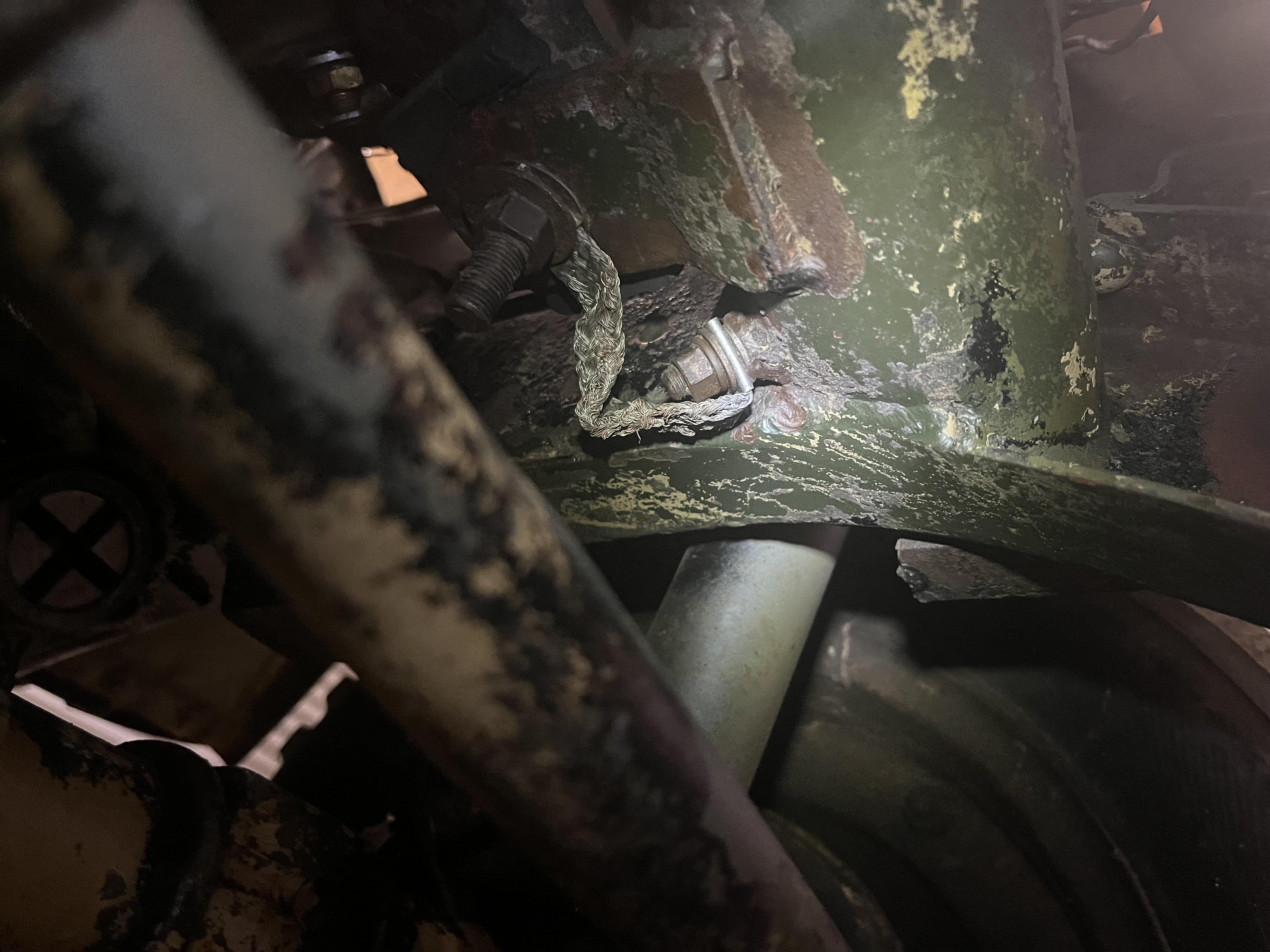

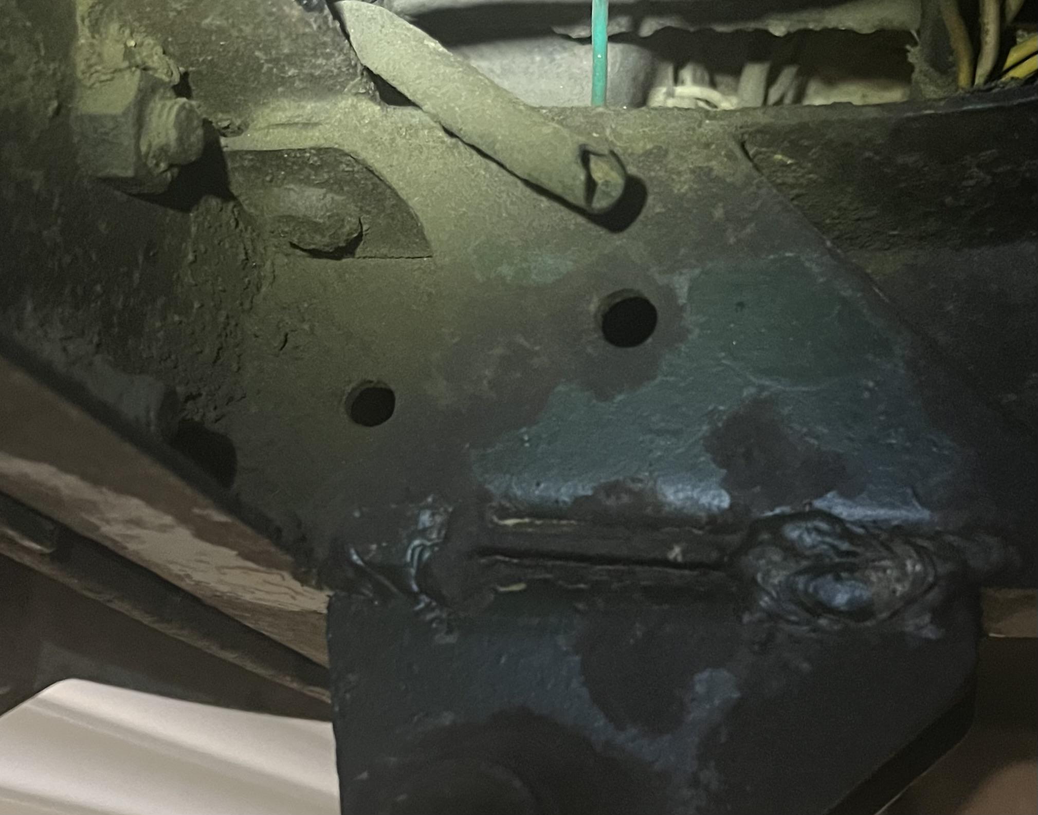

                      Une troisième évolution notable concerne les renforts placés aux extrémités arrières des longerons, contre la traverse arrière.
                      Les premiers modèles sont coupés droit (image du haut ci-dessous) alors que les modèles suivants sont découpés en demi-lune (image du bas ci-dessous). Cette modification est intervenue entre les numéros de châssis MB131175 et MB164642 soit entre le 26 mars 1942 et le 25 juillet 1942.
                      Il s’agit du second modèle de renfort, mon châssis est donc d’après les “MB131175 et MB164642 soit entre le 26 mars 1942 et le 25 juillet 1942.”
                      Un quatrième évolution notable concerne la suppression de deux goujons servant à fixer les tresses de masse reliées au radiateur. Ces deux goujons étaient soudés sur la traverse avant du châssis. Ces goujons ont disparu des châssis vers le numéro de série MB 289001 soit en décembre 1943.
                      Ma traverse avant possède encore les goujons de tresse de masse sur la traverse avant, il date donc d’avant “le numéro de série MB 289001 soit en décembre 1943.”
                      Avec les infos en ma possession aujourd’hui, je peux donc déduire que mon châssis est situé entre :
                      – la MB 131175 du 26 mars 1942
                      – la MB 289001 de décembre 1943
                      Tous les experts valident?
