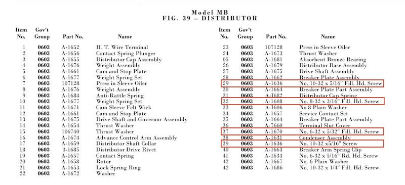

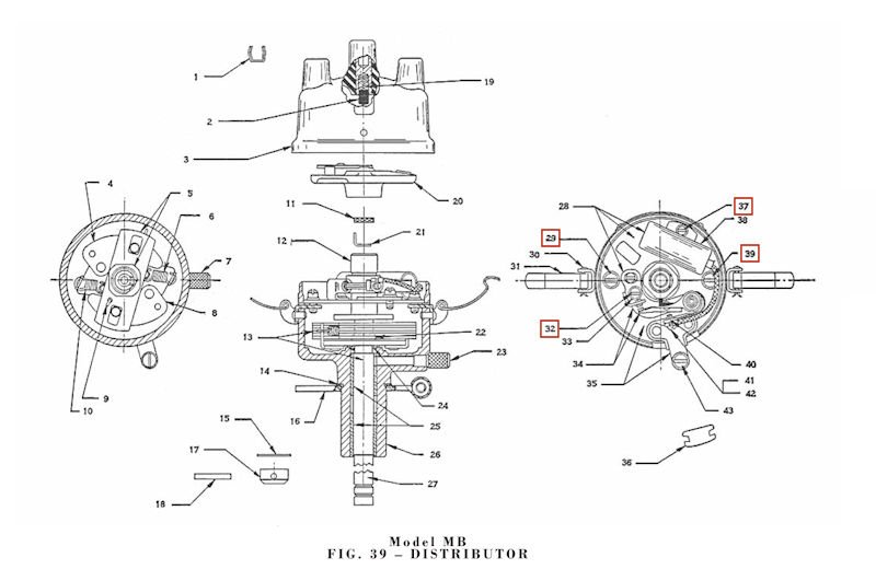

        en réponse à : Vis de fixations des vis platinees sur l’allumeur #179766
          Bonjour Paulo,
          Un éclaté de l’allumeur MB avec la référence des vis concernées ainsi que leur description.
          A priori, ces vis sont disponibles chez CrazyJeep.
          Le cas échéant, avec la description de la vis, tu peux en trouver dans le commerce. Chez Transfixations par exemple.

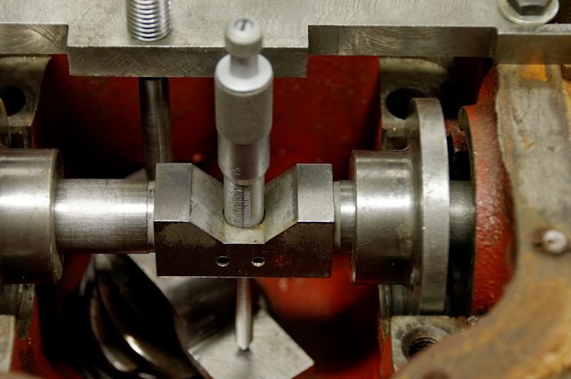

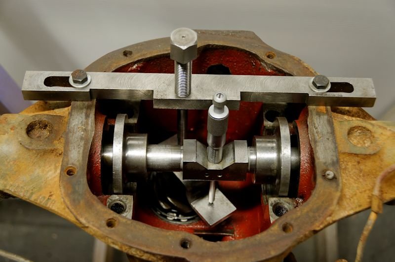

                    en réponse à : Entretoise #179726
                      Bonjour Boudinot,
                      Nous sommes d’accord ! Une plaque fixée sur les trous des chapeaux avec une ouverture juste au droit du pignon d’attaque … Une jauge de profondeur micrométrique et le tour est joué !
                      D’ailleurs, notre ami Gary Szechy le vend sur son site. 120 $ et 60 $ pour les frais de port vers la France.
                      >>> Pinion depth setting fixture <<<
                      en réponse à : Entretoise #179723
                        Bonjour Bruno,
                        Dans un premier temps, voici le lien vers le post dédié à cet outil … Qui date un peu mais bon, c’est assez marrant de le relire !
                        >>> Post dédié à l’outil J-589-S <<<
                        en réponse à : Entretoise #179720
                          Bonjour Bruno,
                          Oui, j’ai ça dans mes tiroirs … J’ai réussi à trouver cet outil après de longues années de recherches !
                          L’outil KENT-MOORE J-589-S

                                en réponse à : Entretoise #179691
                                  Bonjour Boudinot,
                                  J’ai également cette valeur de 2.250″ qui correspond à la distance nominale entre l’axe du pont et la surface du pignon d’attaque.
                                  A ne pas confondre avec la valeur de 0.719″ donnée dans le cas de l’utilisation de l’outil spécial Kent-Moore J-589-S.
