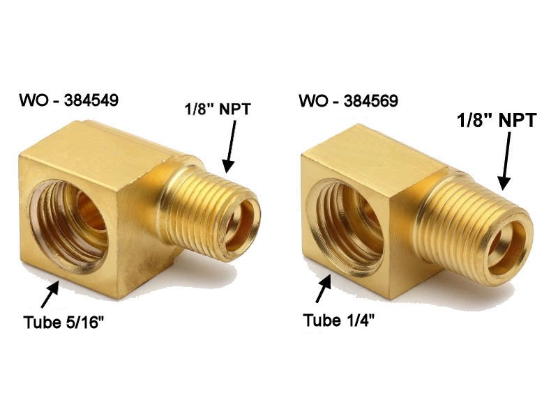

        Bonjour, D’accord avec Filitosa. La référence du coude est WO-A15596 mais il existe aussi une autre référence WO-384549. La référence WO-384549 pour pompe à essence, carburateur et filtre à essence. La référence WO-384569 pour conduite d’huile, bloc moteur et filtre à huile. Amicalement, Christophe
        Question de néophyte : le filetage NPT se monte « à sec » et l’étanchéité n’est assurée que par le serrage dû à la conicité ?
        Greg

          oui
          #179577
            Normalement c’est un montage à sec mais … Afin de garantir une parfaite étanchéité tout en respectant l’angle de sortie pour le tube j’utilise du Loctite 577.

              Aujourd’hui j’avais l’après-midi de libre, je décide donc de procéder au montage du couvercle dont j’ai repris le taraudage de l’arrivée d’essence.
              Les 3 nouveaux coudes se vissent sur 3 tours et demi à la main, donc le dernier demi-tour se fera à la clé avec du Loctite 577 suivant les conseils de Christophe.
              Après dépose du couvercle monté en provisoire pour déplacer la petite mère, j’essaie de présenter le nouveau coude sur le raccord du tuyaux d’alimentation, et là premier “chaton” noir, le filetage est très ferme, j’essaie avec les autres coudes : idem. Mais je constate que le tuyaux semble bien en appui, donc je poursuis.
              Je décide de tarauder le couvercle que j’avais monté (j’en avais acheté 2 par erreur), tout se passe bien. Donc remontage du couvercle après avoir vérifier le réglage du flotteur, de l’aiguille et de la course du piston de la pompe de reprise.
              J’attend une petite heure avant de pomper l’essence afin que le Loctite assure l’étanchéité entre le coude et le couvercle. Et là deuxième “chaton ” noir, ça pisse l’essence au niveau du raccord du tuyau. Je vérifie le serrage, ça ne change rien.
              Je compare le vieux coude (que je n’ai pas remonté que le filetage 1/8″ conique et couché) avec les nouveaux coudes. Et là je vois que la forme et du  cône est différente : décidément les pièces de repro, d’où qu’elles viennent c’est compliqué avec des pièces d’époque …
              La fin de la journée approchant, et ne pouvant laisser la petite mère dans l’atelier, je décide de mettre un peu de Loctite sur la portée du cône …
