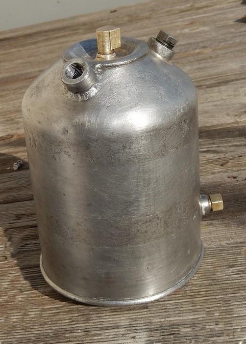

      J’ai profité d’un peu de temps disponible pour faire une modification sur le réservoir du filtre à huile de ma M201.
      Le bouchon pour vidanger l’huile est mal placé, et impossible de l’utiliser, j’ai donc créé un autre point de vidange à un endroit où je peux disposer une petite gamelle sous le bouchon de vidange.
      J’ai tourné une pièce pour constituer un bossage percé et taraudé en 1/4″ NPT, et c’est mon fils qui est bien plus doué que moi qui a fait la soudure

        C’est une très bonne idée et une belle réalisation. Juste une question : Pourquoi ne pas avoir brasé plutôt que soudé ?
        #179738
          Oui, c’est vrai la brasure aurait été parfaite, mais mon fils maitrise bien le TIG alors !
          Avec la brasure je pense qu’il aurait fallu ajuster au mieux la liaison du petit cylindre sur le tronc de cône.
