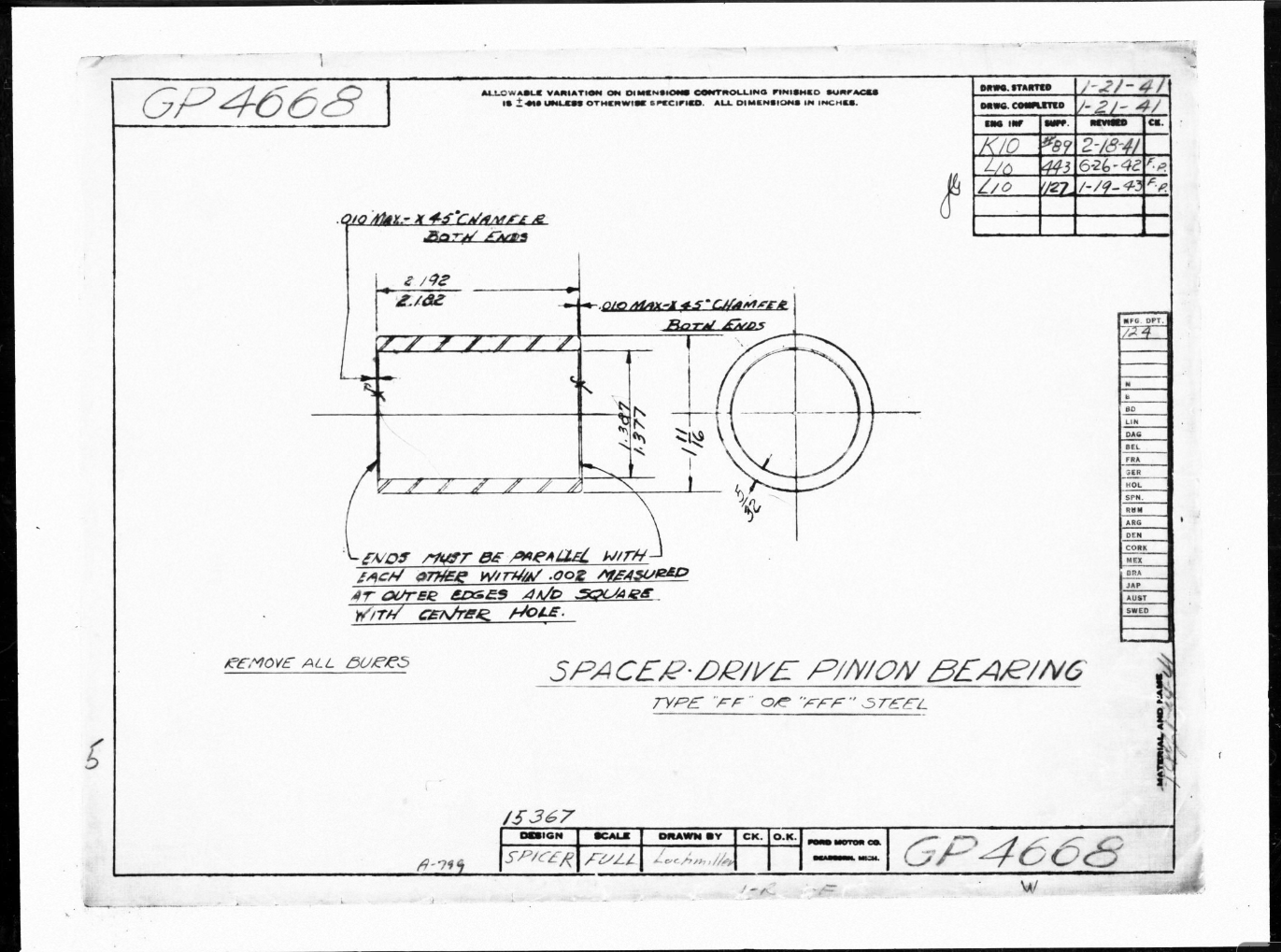

                    #179609
                    SystemSystem
                      Bonjour Boudinot, tu parles de cette pièce ?
                      https://www.miljeep.fr/wp-content/uploads/hm_bbpui/179609/7fen77m4qk3maxlj2rd1cpqjxbfaw0hc.jpg

                        #179622
                        SystemSystem
                          #179623
                            Cette entretoise sert au montage en X des roulements à rouleau à portée obliques, la précharge étant ajustée à l’aide de cales de réglage.
                            #179624
                            boudinotboudinot
                              Merci pour le schéma.
                              La longueur est bien confirmée à 2,19 inches .
                              #179626
                                Donc, les informations que j’avais n’étaient pas correctes ! Grrrr ! Merci Pierre pour ce plan.
                                #179627
                                SystemSystem
                                  Tant mieux si cela peut t’aider.
                                  Pas de quoi Christophe, j’ai juste saisi l’opportunité que tu m’as laissée.
                                  Amicalement.
