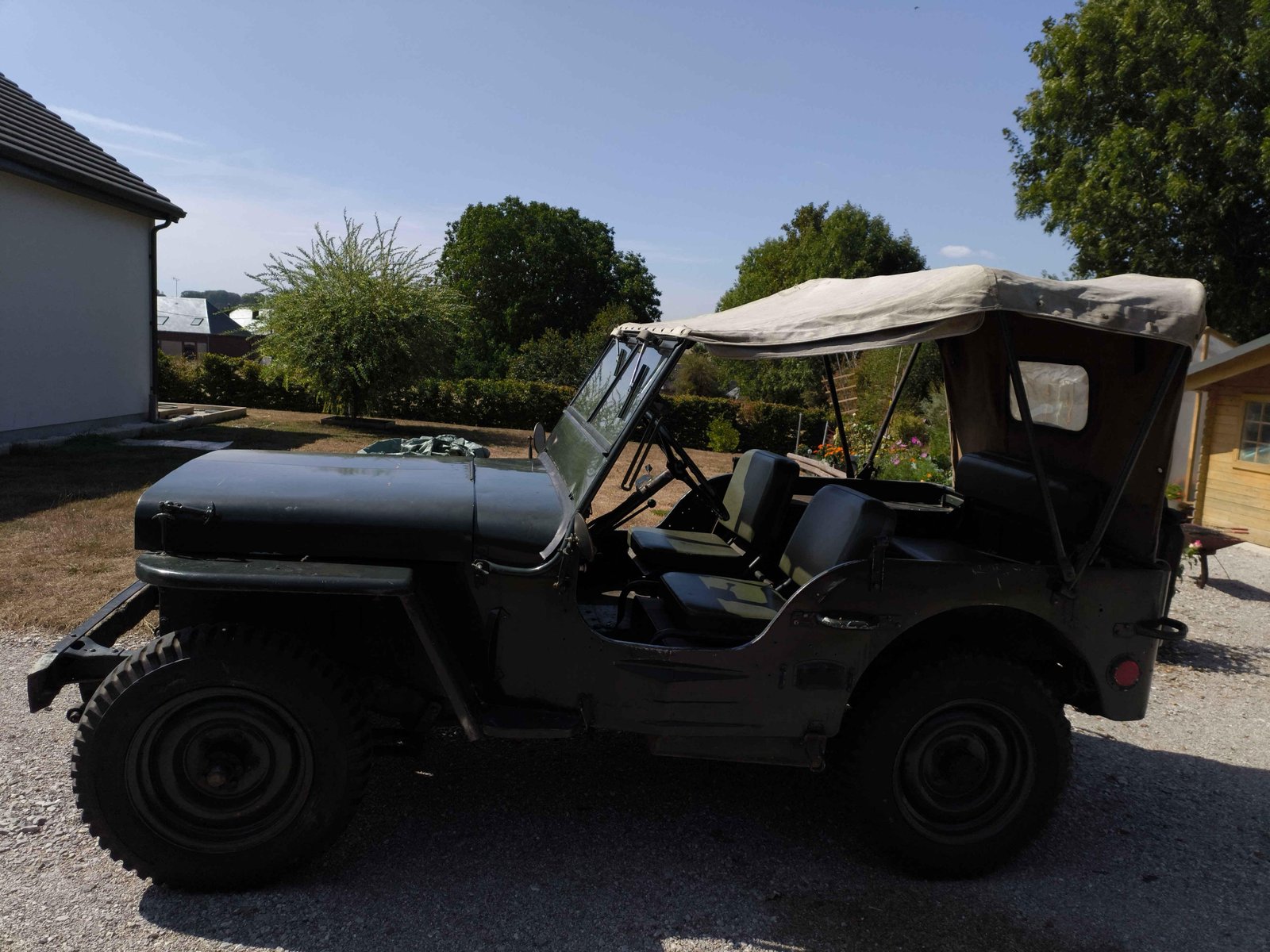

Je me suis fais plaisir, j’ai enfin trouvé une Jeep 🙂
C’est une Hotchkiss M201 de 1959, entièrement d’origine, avec un moteur Ford GPW-6015 de juillet 1942. Elle n’est jamais passé par les ateliers ERGM de l’armée.
C’était une Jeep pompier.
C’est pour cela qu’elle est encore en 6V.
J’ai un peu de boulot dessus, quelques ‘pétouilles’ mécaniques, rien de grave, à part peut-être la boîte de vitesse, la seconde saute 🙁
Sinon, le boitier du filtre à huile à remettre d’origine (c’est un boitier de Jeep M38A1), le circuit d’essence à refaire, enlever les clignotants pour remettre les lanternes avant et les feux arrières d’origines…
Niveau carrosserie : Le marche pied conducteur avec son oméga, le coffre de réservoir, un morceau de plancher sous le siège passager, dû au bois de l’oméga en dessous qui a gonflé (classique).
Le pare brise à détordre, ça se voit la photo, et une peinture complète…

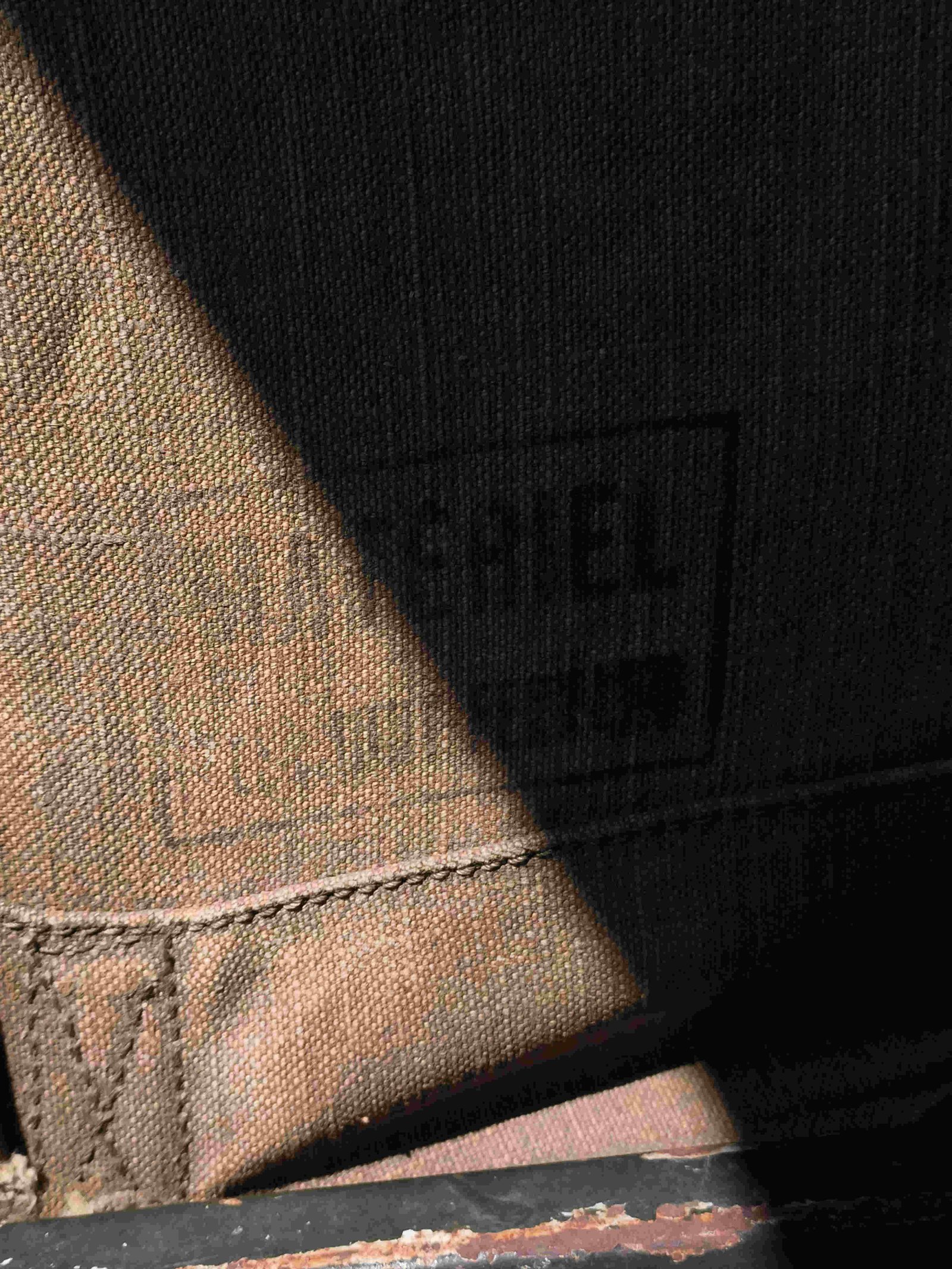

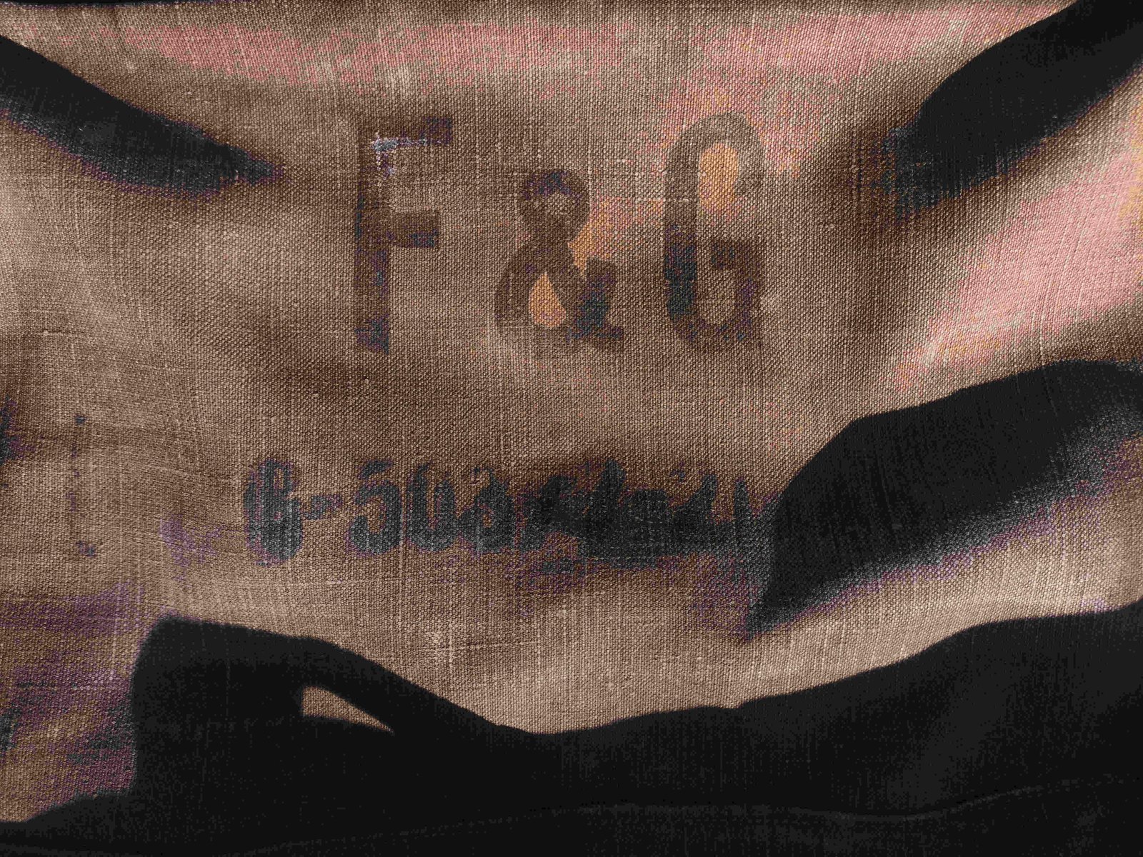

J’ai pu retrouver pas mal de choses sur son historique.Mais sur sa bâche, rien, alors si vous pouviez m’aider ?
Elle est de marque F&G, c’est une bâche hiver avec un hublot arrière en gros plexi serti.
Son n° de série (si cela en est un) : 6-50377-21446
Elle vient de Clermont-Ferrand, et serait datée de mars 1961, j’ai déduit cela d’un marquage 61-3.
5 octobre 2026 à 8h59 #179735Bonjour Fred,
Bonne pioche, effectivement on voit un angle de parebrise pas tout à fait correct. Concernant la bache c’est une version francaise avec un cerclage acier noir et un plexis tranparent.

6 octobre 2026 à 19h45 #179757Bonjour Fred,
La marque historique française F&G (Jeep / Militaria)
F&G est une ancienne marque française de sellerie qui fabriquait notamment des bâches d’hiver pour les Jeep de l’armée (comme la Willys ou la Hotchkiss M201). Ces bâches d’époque, datant des années 1950/1960, se reconnaissent à leur hublot arrière en plexiglas et au marquage du fabricant lié aux établissements de matériel (souvent basés à Clermont-Ferrand).
Christophe6 octobre 2026 à 20h12 #179758Super, merci Christophe.
Je vais être chiant, le F et le G, c’est qui ?
En tout cas, c’est une bâche épaisse et très résistante. Même si la mienne n’est pas toute jeune, et les anciens propriétaires l’ont fait réparer sans respect de l’origine.
Des sangles moderne noires, des attaches centrales avec du scratch au lieu des boutons pressions…
6 octobre 2026 à 20h53 #179759Bonsoir Fred,
F&G pour Fournier & Gillot. Cette entreprise historique n’existe plus bien évidemment !
Leurs bâches d’époque étaient conçues en toile de coton/mixte lourde très résistante, imperméabilisée et traitée contre la moisissure, arborant la teinte réglementaire Kaki / Vert Armée.

7 octobre 2026 à 10h14 #179763Bonjour à tous.
Attention, dans l’armée française il existait à l’époque deux sortes de bâche ( utilisées je crois jusque fin des années 70, peut être jusqu’à mi 80 ).
Le plan présente une bâche dite “d’hiver” en opposition à une bâche dite “d’été ” sans les petits volets supérieurs de côté et sans glace à l’arrière ( elle équipait les jeeps sahara, mais je les ai vues quelquefois en France ).
La bâche d’hiver est équipée pour recevoir les panneaux latéraux et les portières en toile. Effectivement l’utilité du triangle arrière est mal définie, si ce n’est vu une fois sur photo ( je ne sais plus ni où ni quand ) bâche percée et maintien du brin d’antenne avec le volet triangulaire, sinon perso jamais vu utilisé.
7 octobre 2026 à 12h50 #179768Merci pour toutes ces infos.
Il y a effectivement un triangle sur l’arrière.
Selon l’IA le numéro 6-50377-21446 voudrait dire 6-50377=bâche hiver et ce serait la 21446eme bâche fabriquée. Comme je doute de l’IA, je vous demande votre avis 😁
7 octobre 2026 à 14h02 #179769IA = baratin, au moins pour le cas présent.
Le numéro cité n’est pas 6……. mais G….., et c’est tout simplement le numéro de nomenclature de la pièce.
8 octobre 2026 à 19h15 #179773Ah, c’est un G, j’ai mal lu. Merci
