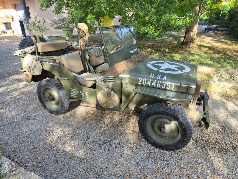

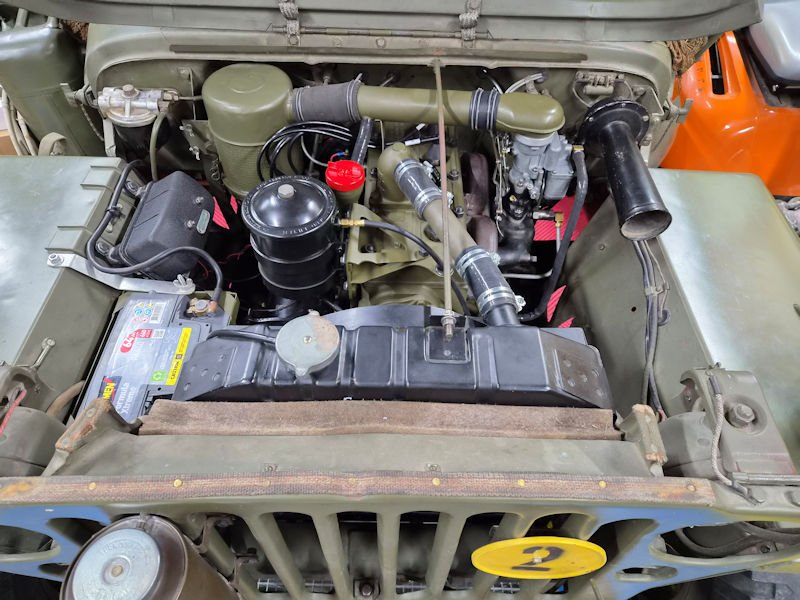

            Lundi, la Jeep était enfin prête à faire ses premiers tours de roues.
            Enfin presque …
            Démarrage et on sort du garage !

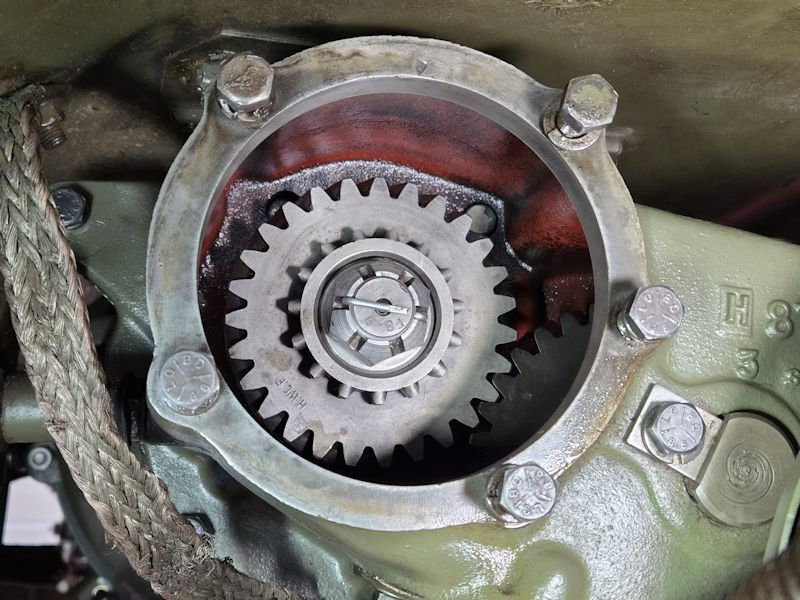

            C’est aussi les premiers tours de pignons pour la boite de vitesses équipée du kit “F.Barbé”. A ce titre, il est nécessaire de faire un rodage de la BV.
            Pour le rodage de la BV, il faut mettre la BT au point mort, démarrer le moteur et engager la seconde. Ensuite, laisser tourner pendant 15 minutes.
            Après 15 minutes, une pause de 5 minutes et on recommence l’opération pendant 15 minutes.
            Voilà, la Jeep est de nouveau prête à partir sur les chemins et vivre de nouvelles aventures !
            The End !

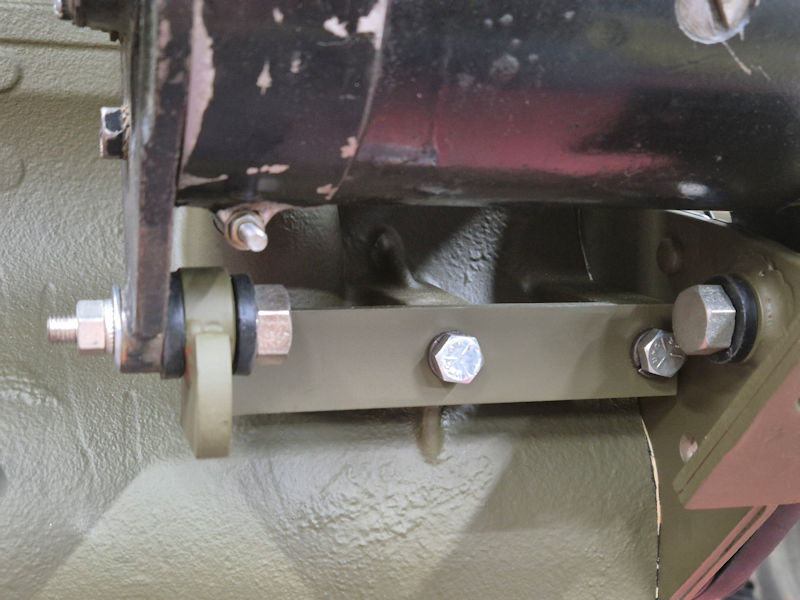

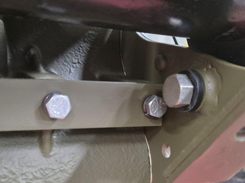

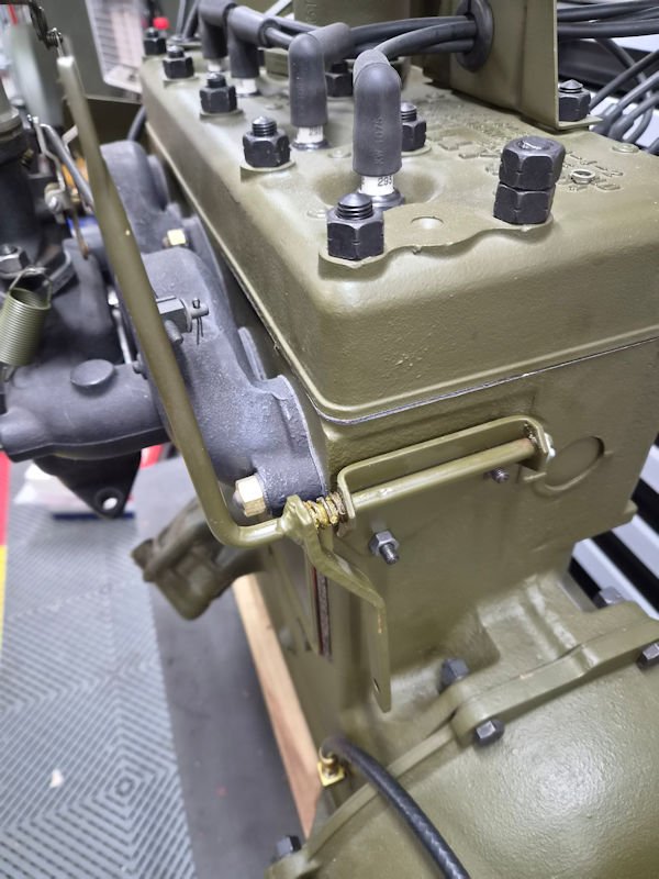

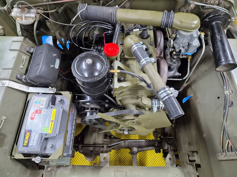

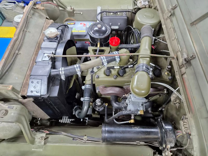

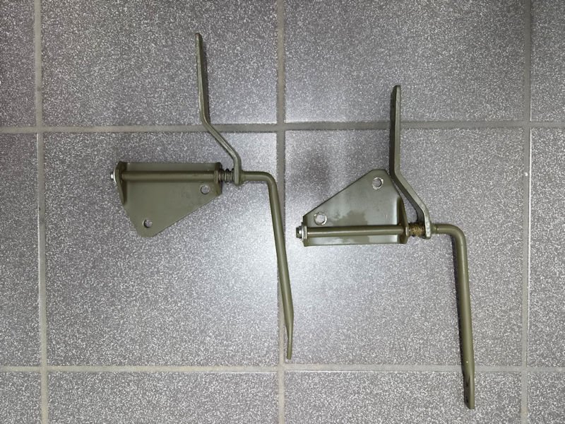

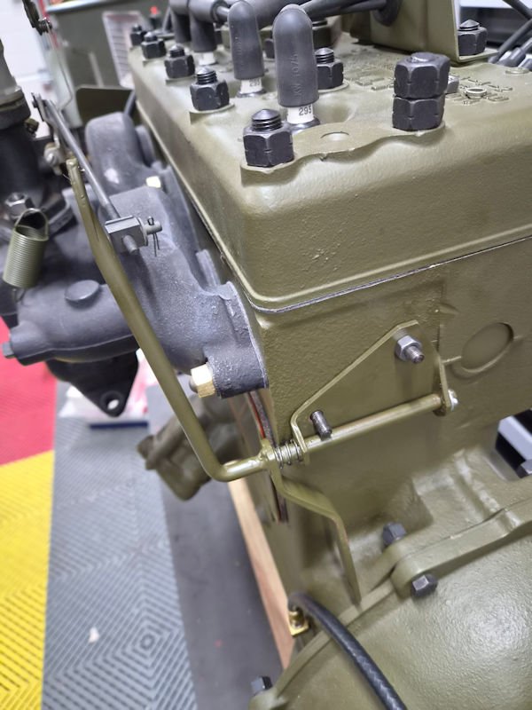

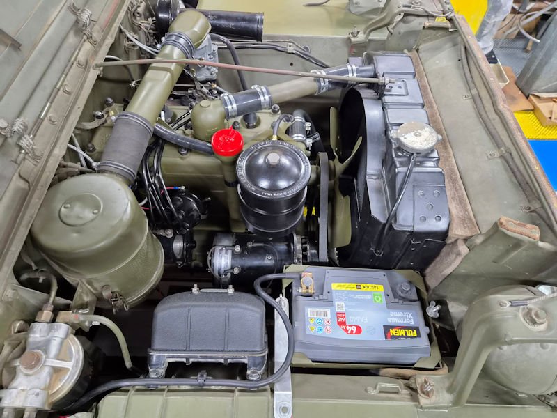

                A table, ça mouline dans ma tête … “pourquoi ce décalage de la tringlerie” …
                Après le repas, retour dans le garage pour analyser la situation … Je regarde sur le moteur NEUF qui est sur un chariot et … Rien, même configuration … Et là, un flash !
                Lors de la mise en peinture des pièces, tout a été démonté : Tringlerie, support … Et lors du remontage de la commande d’accélérateur j’ai fait une grossière erreur !
                La commande d’accélérateur sur le noteur NEUF, Tout semble normal.
                Regardez maintenant cette photo.
                Vous avez compris ? Je vous aide un peu.
                Maintenant que la cause est identifiée, il reste à remettre tout ça dans le bon sens !
                Il faut déposer la commande d’accélérateur qui se trouve derrière le bloc-moteur, changer le sens de montage de la commande et réinstaller le tout !

                      Pour l’étanchéité des boites, tous les joints sont montés à la Loctite MR 5922.
                      Concerant l’étanchéité entre la BV et la BT, j’utilise une entretoise crénelée en plus du joint SPI.

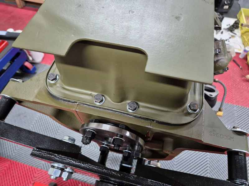

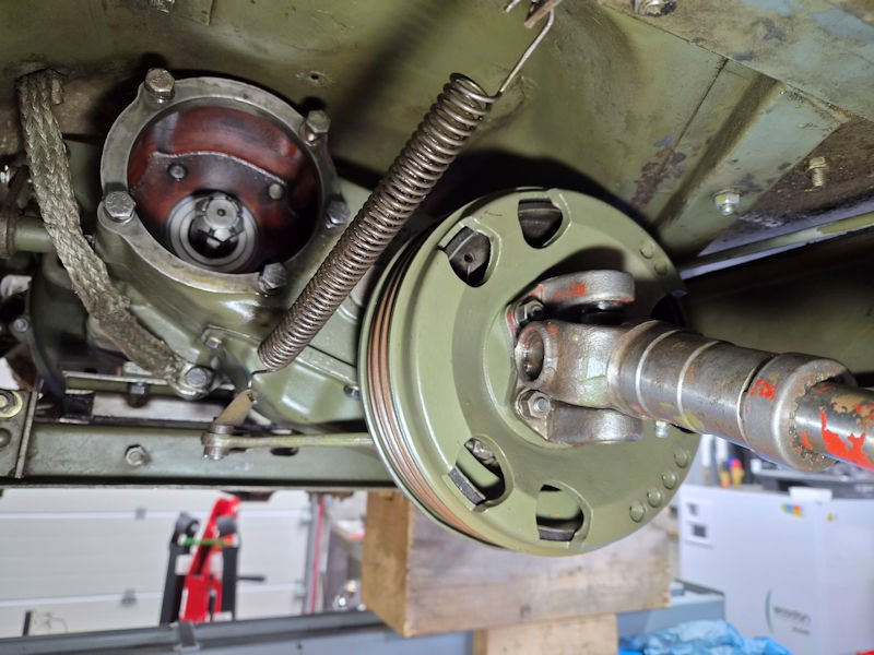

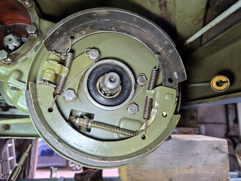

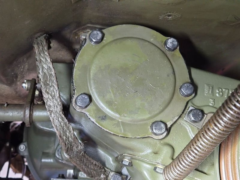

                          Aujourd’hui j’ai continué le remontage et la Jeep devait faire ses premiers tours de roues en fin d’après-midi …
                          Je termine le remontage de la BT.
                          Mise en place du tambour de frein à main et racordement de l’arbre de transmission.
                          Mise en place du déflecteur d’huile et du pignon de sortie BV.

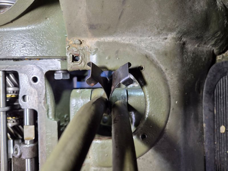

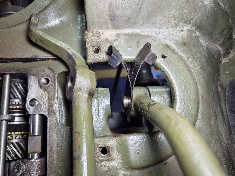

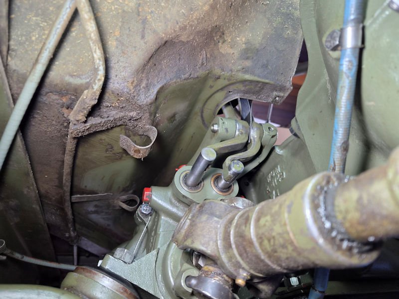

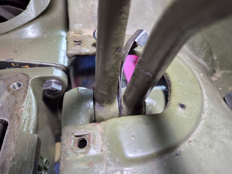

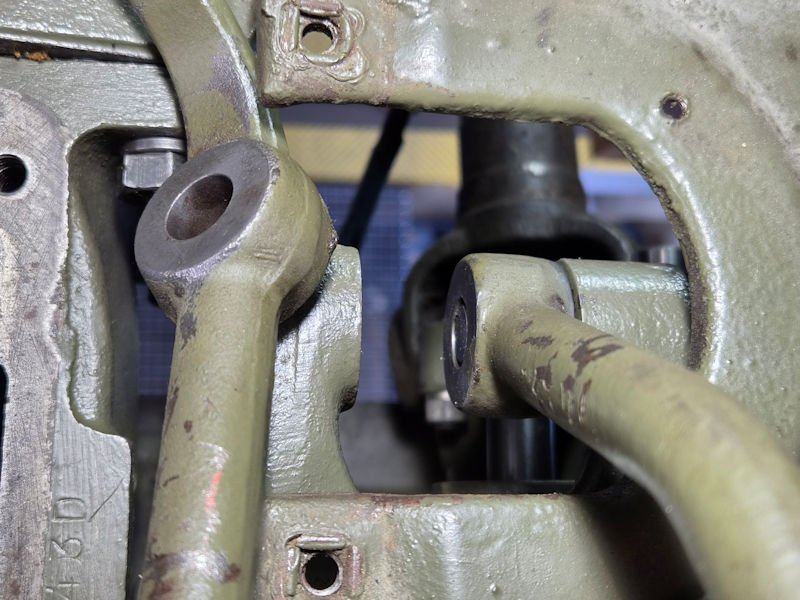

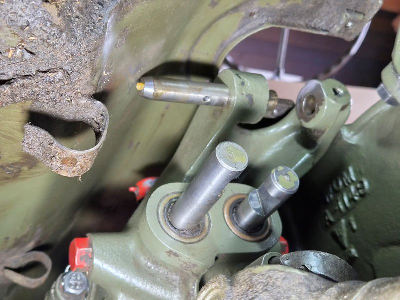

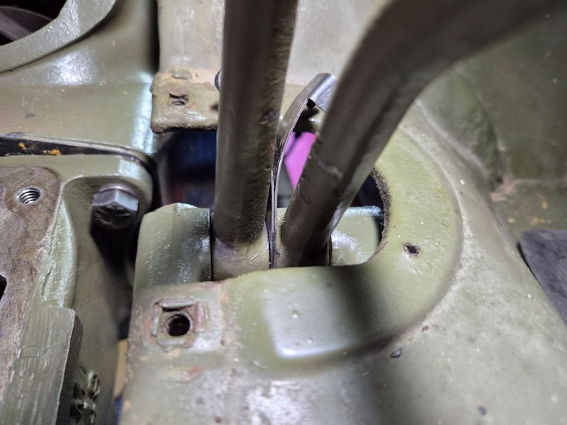

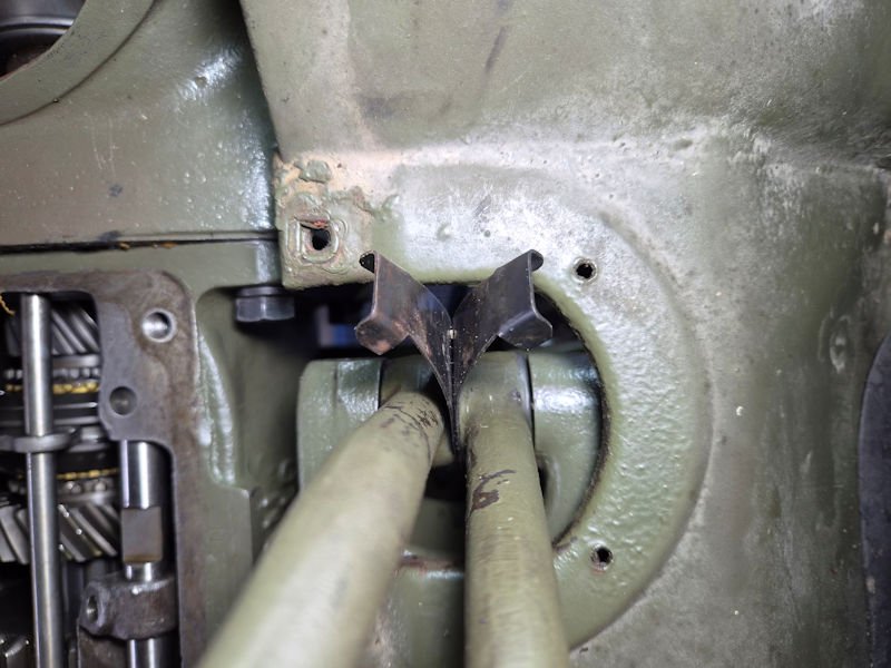

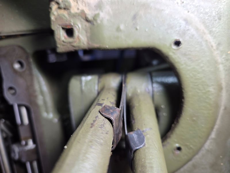

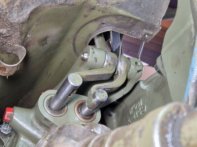

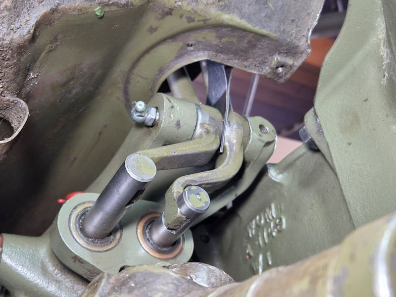

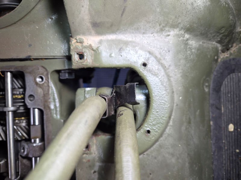

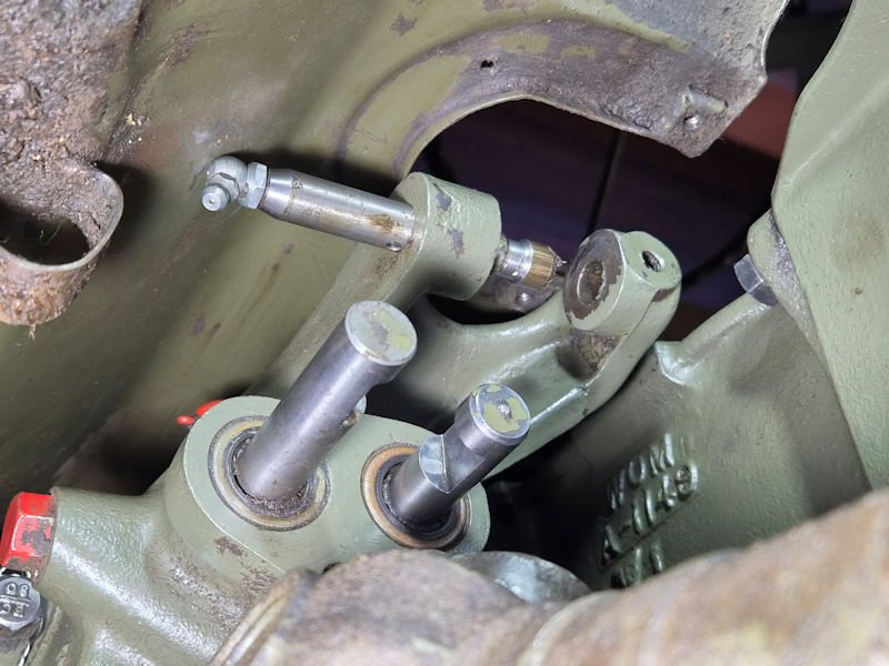

                          Avant d’aller plus loin, je vais mettre en place les leviers de la BT … Et pour répondre à MB94 je vais vous montrer quelques astuces !

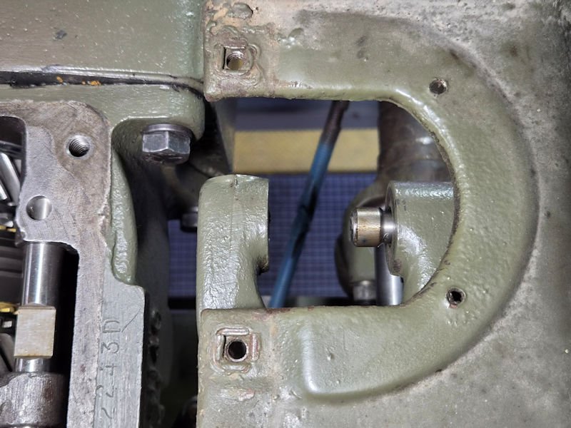

                          Une fois la BT en place, il est impossible d’engager l’axe des leviers. (Ca bute dans le plancher) Il faut donc positionner l’axe des levier sur la BT avant d’installer cette dernière.
                          Démonstration en images.
                          Préparation de l’axe des leviers de BT. On commence par déposer le graisseur afin de pouvoir sortir un peu plus l’axe.
                          De cette façon, on va pouvoir monter les leviers un par un sur l’axe.
                          Mise en place du premier levier de BT.
                          Mise en place des ressorts.
                          Mise en place du deuxième levier de BT.
                          On repousse l’axe dans son logement et on remonte le graisseur.
                          On remet en place les ressorts sur les leviers de BT.

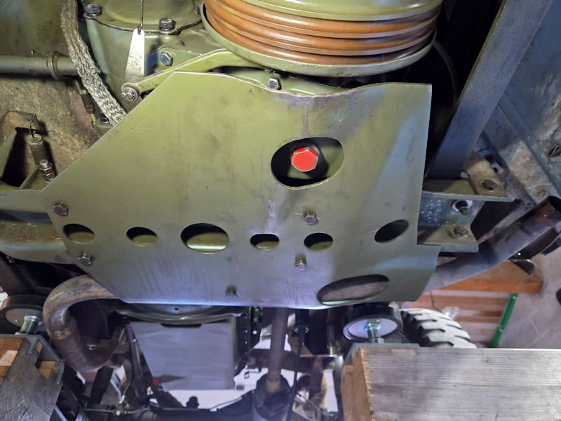

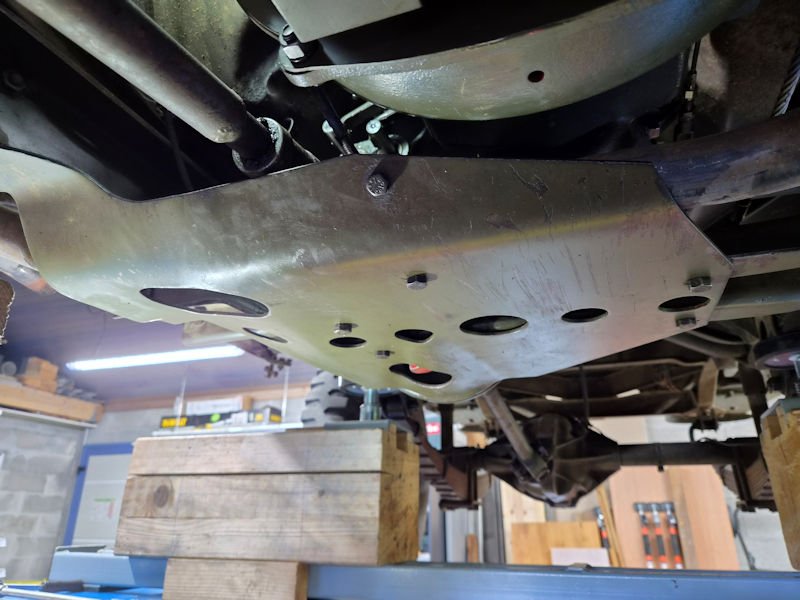

                          On peut maintenant reposer la ligne d’échappement et la plaque de blindage.
                          Mise en place de la ligne d’échappement et de la plaque de blindage.

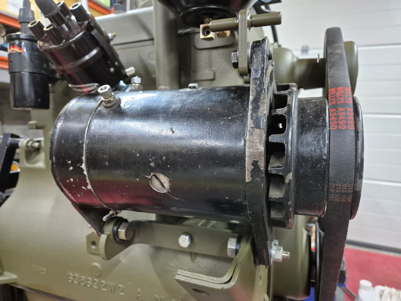

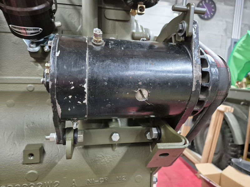

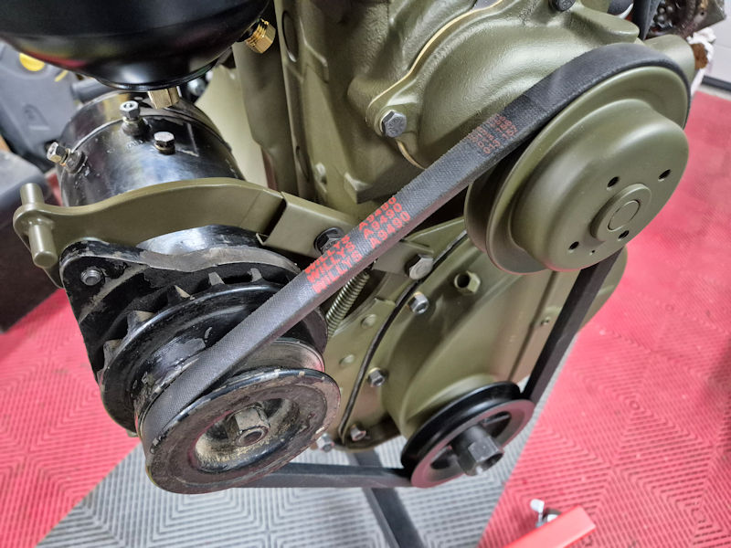

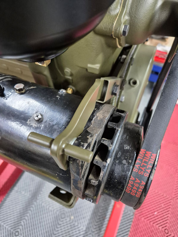

                          Je vais maintenant pouvoir revenir dans le compartiment moteur et installer la dynamo, le régulateur de tension …
                          La dynamo, le régulateur …
                          J’allais poursuivre en reconnectant la pédale sur la commande d’accélérateur et …
                          … Dans un coin du garage le Chat Noir a surgit …

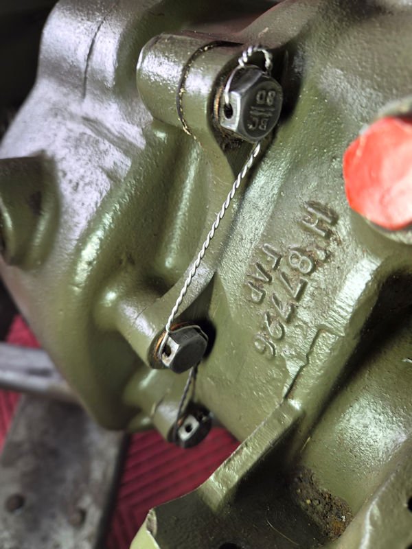

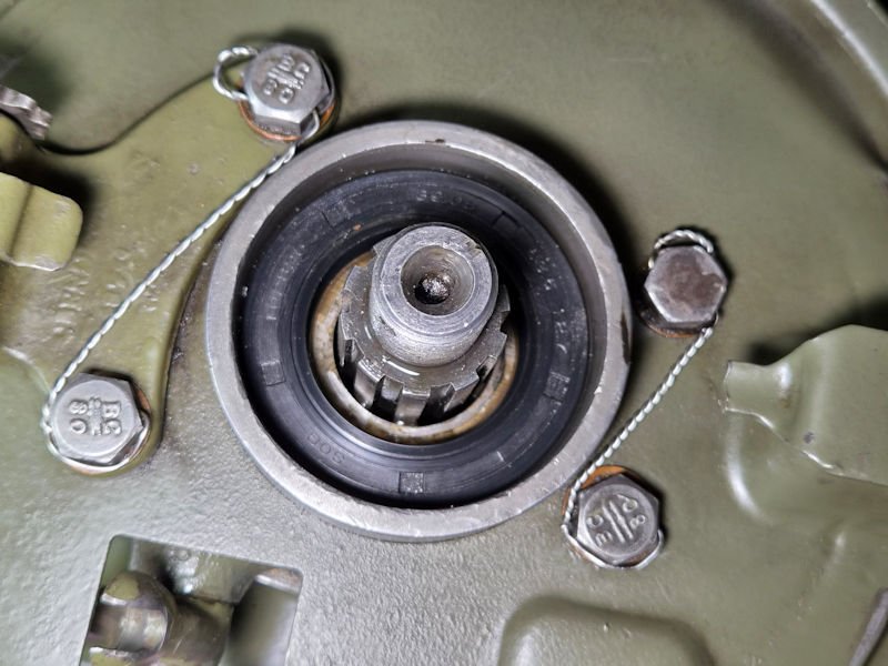

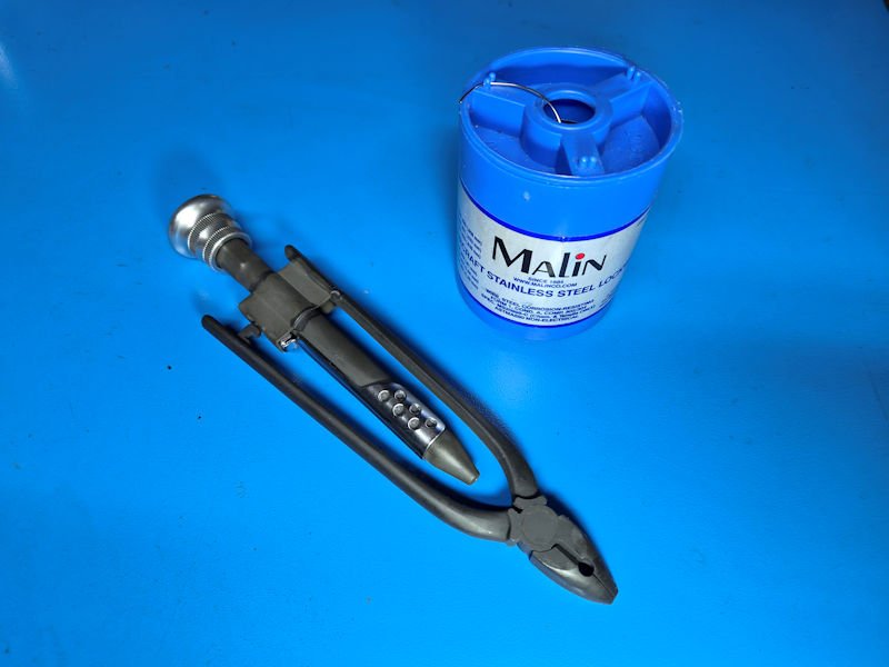

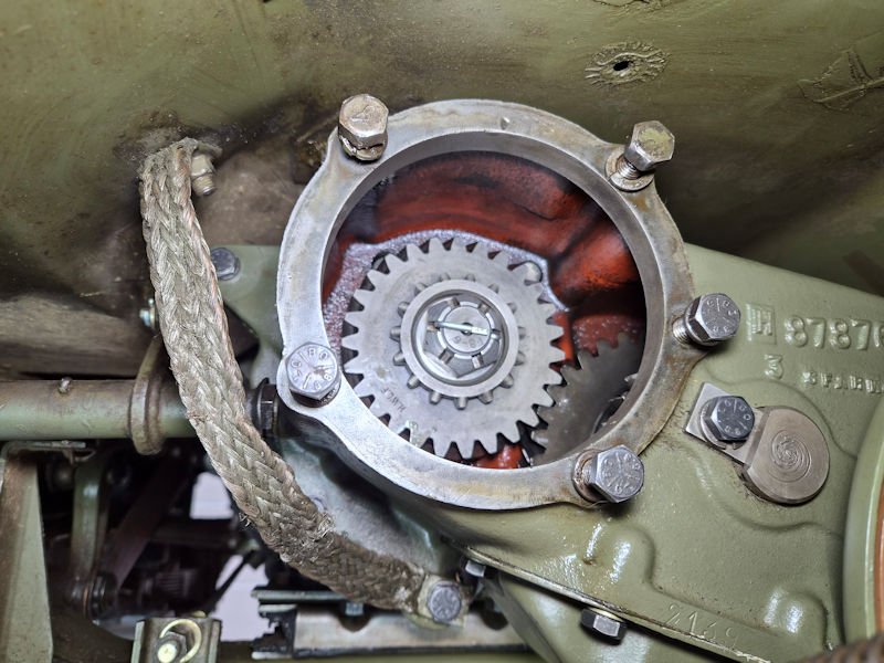

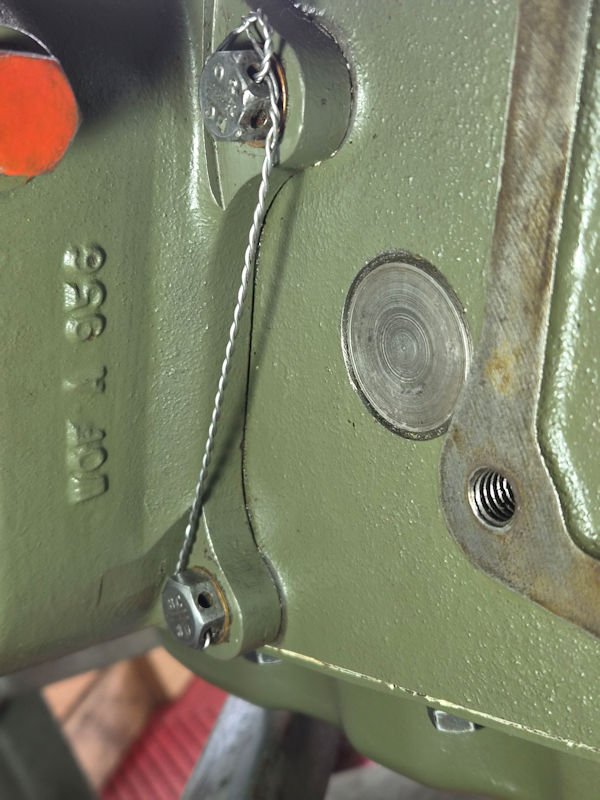

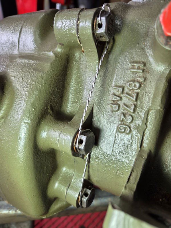

                                  Hier, après le nettoyage de la BT, j’en ai profité pour refaire le freinage des vis de fixation.
                                  La tête des vis de fixation est percée afin de pouvoir y passer un fil inox de 0,8 mm qui permettra de freiner la vis et donc, d’éviter son desserrage. Cette technique est largement utilisée dans l’aéronautique.
                                  La pince à freiner et le fil inox de 0,8 mm.
                                  Cette pince permet de torsader le fil.
                                  Freinage des vis …
                                  Freinage des vis coté tambour de frein à main …
