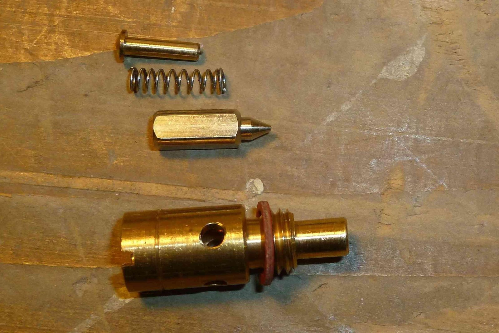

      Sylvain50Sylvain50
        L’ensemble pointeau du kit de chez JV :
        en réponse à : Carburateur Carter fuite d’essence #179834
        Sylvain50Sylvain50
          Je viens de relire le TM10-1349 concernant la partie carburateur. Je lis qu’il est indiqué  : “S’assurer que le ressort et le petit poussoir à l’intérieur du pointeau sont bien en place, et que le ressort n’est pas détendu”
          Qu’est-ce qu’on entend par “détendu” ?
          Le ressort du kit en photo est beaucoup plus “ferme”, quand je retourne le couvercle avec le flotteur en place, le poids du flotteur n’exerce aucune contrainte sur le ressort, ce qui m’obligerait à plier la patte du flotteur pour obtenir la bonne cote. Dans le doute, j’avais donc laissé le montage “historique”, mais je me dis que si je dois m’y remettre ça serait bien de remplacer certaines pièces comme le pointeau en Celeron qui sort de je ne sais pas où ?
          Qui a déjà utilisé ce kit carbu Carter de chez JV ?
