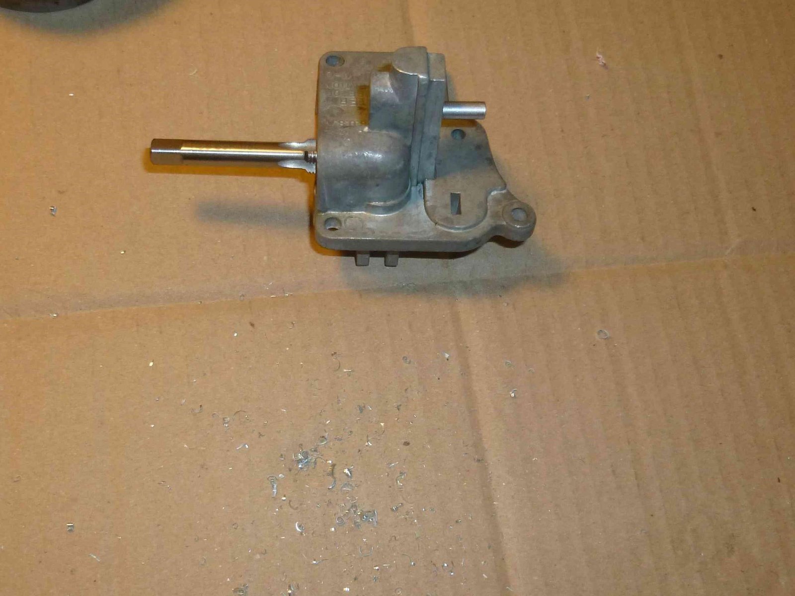

              Bonjour à toutes et tous,
              Aujourd’hui j’avais l’après-midi de libre, je décide donc de procéder au montage du couvercle dont j’ai repris le taraudage de l’arrivée d’essence.

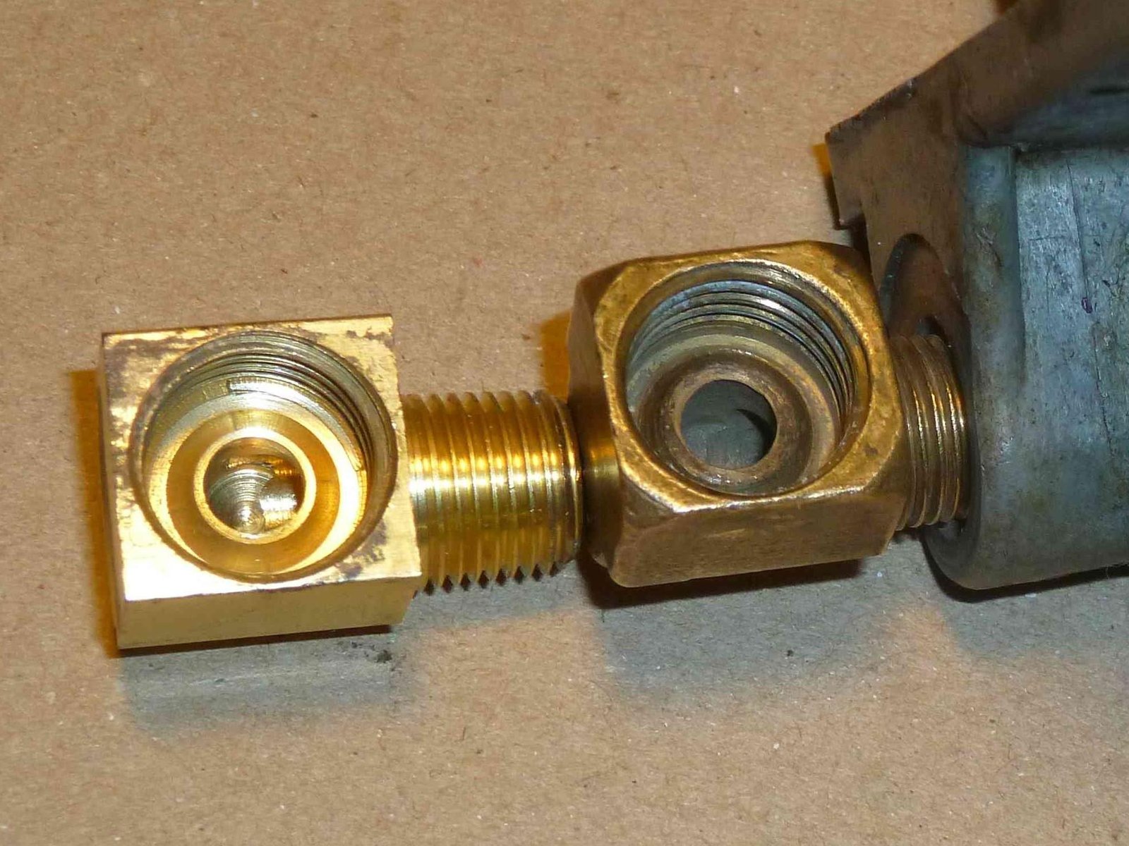

              Les 3 nouveaux coudes se vissent sur 3 tours et demi à la main, donc le dernier demi-tour se fera à la clé avec du Loctite 577 suivant les conseils de Christophe.
              Après dépose du couvercle monté en provisoire pour déplacer la petite mère, j’essaie de présenter le nouveau coude sur le raccord du tuyaux d’alimentation, et là premier “chaton” noir, le filetage est très ferme, j’essaie avec les autres coudes : idem. Mais je constate que le tuyaux semble bien en appui, donc je poursuis.

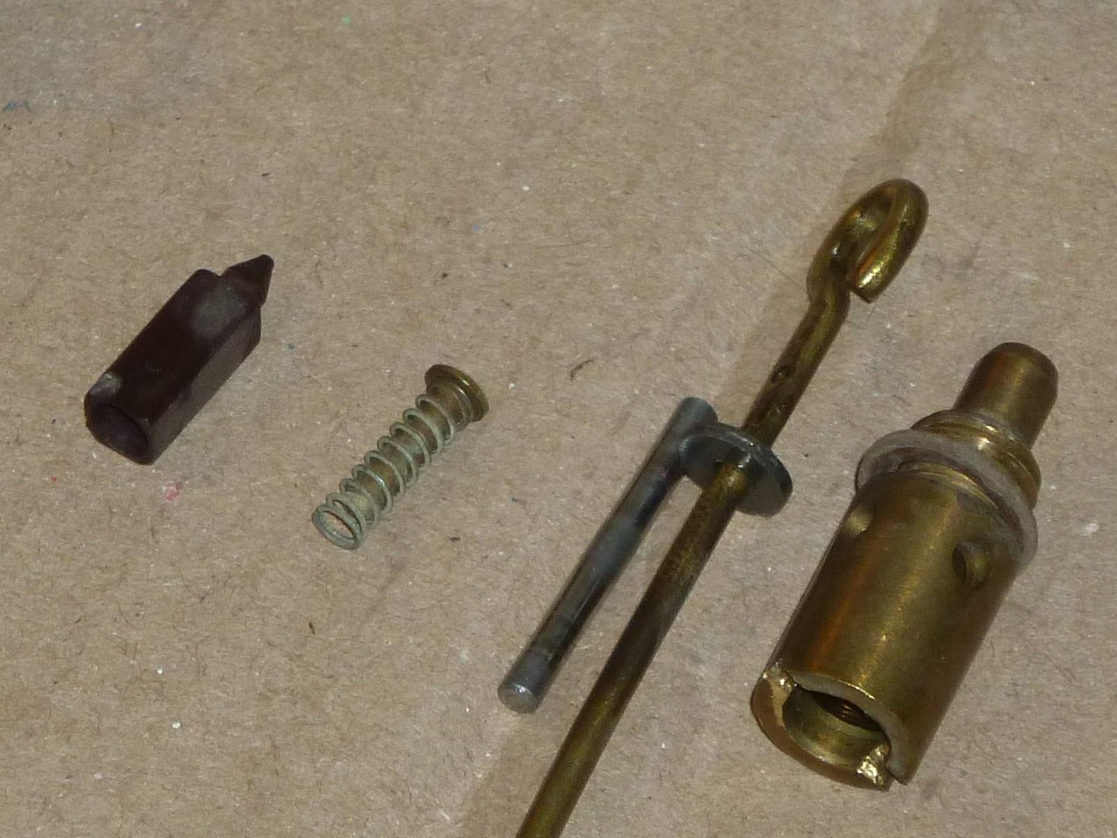

              Je décide de tarauder le couvercle que j’avais monté (j’en avais acheté 2 par erreur), tout se passe bien. Donc remontage du couvercle après avoir vérifier le réglage du flotteur, de l’aiguille et de la course du piston de la pompe de reprise.
              J’attend une petite heure avant de pomper l’essence afin que le Loctite assure l’étanchéité entre le coude et le couvercle. Et là deuxième “chaton ” noir, ça pisse l’essence au niveau du raccord du tuyau. Je vérifie le serrage, ça ne change rien.
              Je compare le vieux coude (que je n’ai pas remonté que le filetage 1/8″ conique et couché) avec les nouveaux coudes. Et là je vois que la forme et du  cône est différente : décidément les pièces de repro, d’où qu’elles viennent c’est compliqué avec des pièces d’époque …

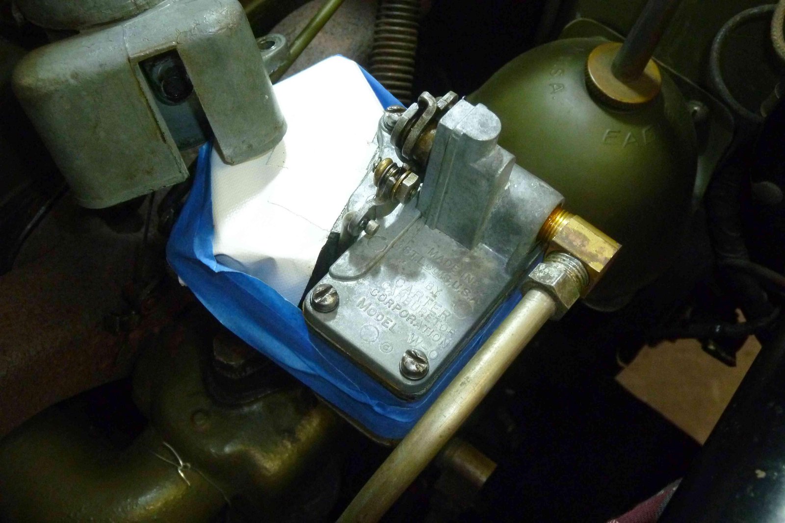

              La fin de la journée approchant, et ne pouvant laisser la petite mère dans l’atelier, je décide de mettre un peu de Loctite sur la portée du cône …
              J’attends une demi-heure et oh miracle pas de fuite quand je pompe. Le pointeau (qui pour info est en Celeron) semble bien fermé car le carbu ne fuit pas.
              Je passe à la remise en route : Ca cafouille un peu au démarrage puis elle se met à tourner rond au ralenti. Mais en donnant quelques coups d’accélérateur un troisième “chaton” noir, il y a un trou à la reprise. Pas le temps pour voir d’où  ça vient, je la ramène à 5 minutes de la maison. En roulant c’est un peu galère dans les bas régimes, elle manque de caler souvent mais une fois dans les tours tout va bien. A chaud ralenti parfait.
              Que peut-il se passer ? Pour mémoire le piston de la pompe de reprise est neuf et ce midi elle tournait comme une horloge.
              J’en suis à me demander si je n’ai pas obstrué l’orifice d’arrivée avec le Loctite … ?
              Qu’en pensez-vous ?
              Je vous mets quelques photos de cet après-midi qui a vu naître 3 chatons noirs dont je me serais bien passé …
              Bon week-end !

                          Donc voici une série de photos, en commençant par le nouveau couvercle avec sa boite :
                          En haut le nouveau couvercle, en bas le couvercle d’origine, le coude laiton
                          Le coude laiton :
                          Le nouveau couvercle :
                          Le couvercle d’origine :
                          Le coude sur le nouveau couvercle :
                          Le coude sur le couvercle d’origine : ça se visse sans problème, donc doit-on en déduire que le filetage du nouveau couvercle n’est pas conforme ?
                          Désolé pour le nombre de photos, et encore merci !
