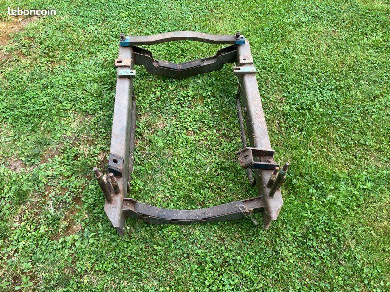

        une solution simple est d’acheter un support moteur de l’armé destiné au stockage ,  il existe des modèles avec la possibilité de mettre un radiateur dessus et une bride pour serrer la cloche d’embrayage laissant ainsi la possibilité d’accoupler la boite de vitesse et la boite de transfert souvent vendu 120 à 150 euros voir moins cela fait donc peu de travail pour faire un banc d’essais
        clt
        #178795
        doumedoume
          berceau moteur willys
