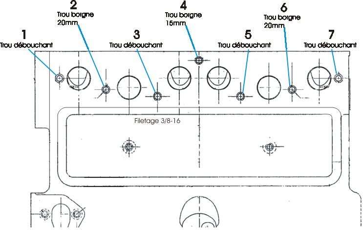

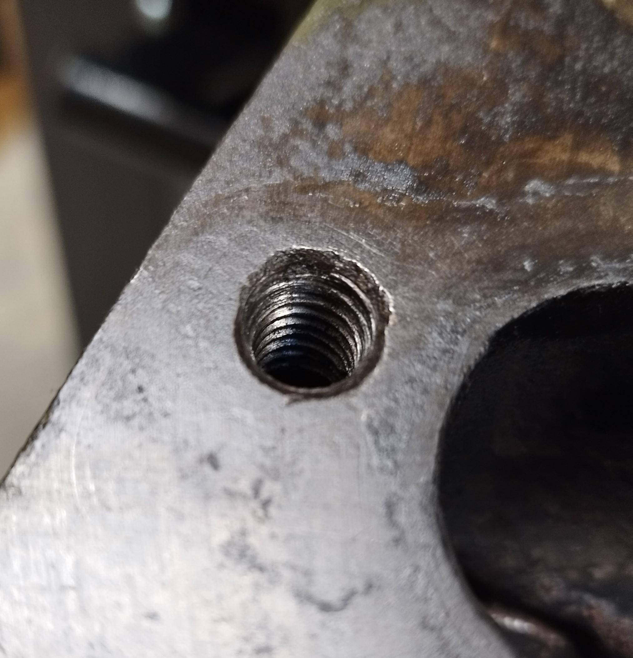

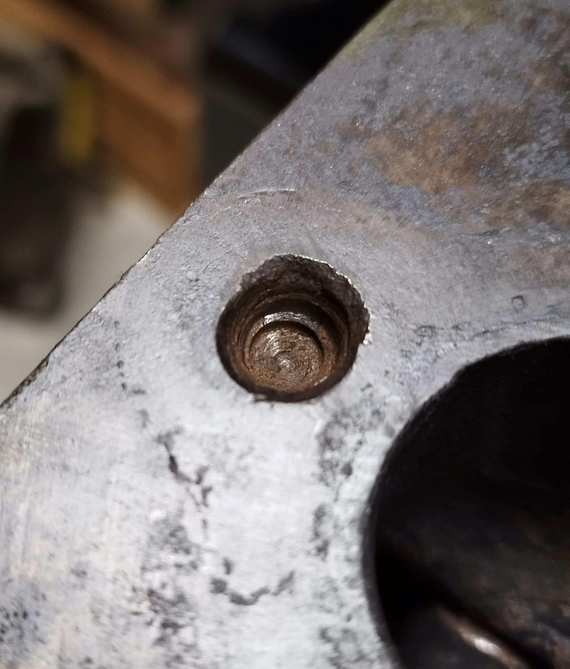

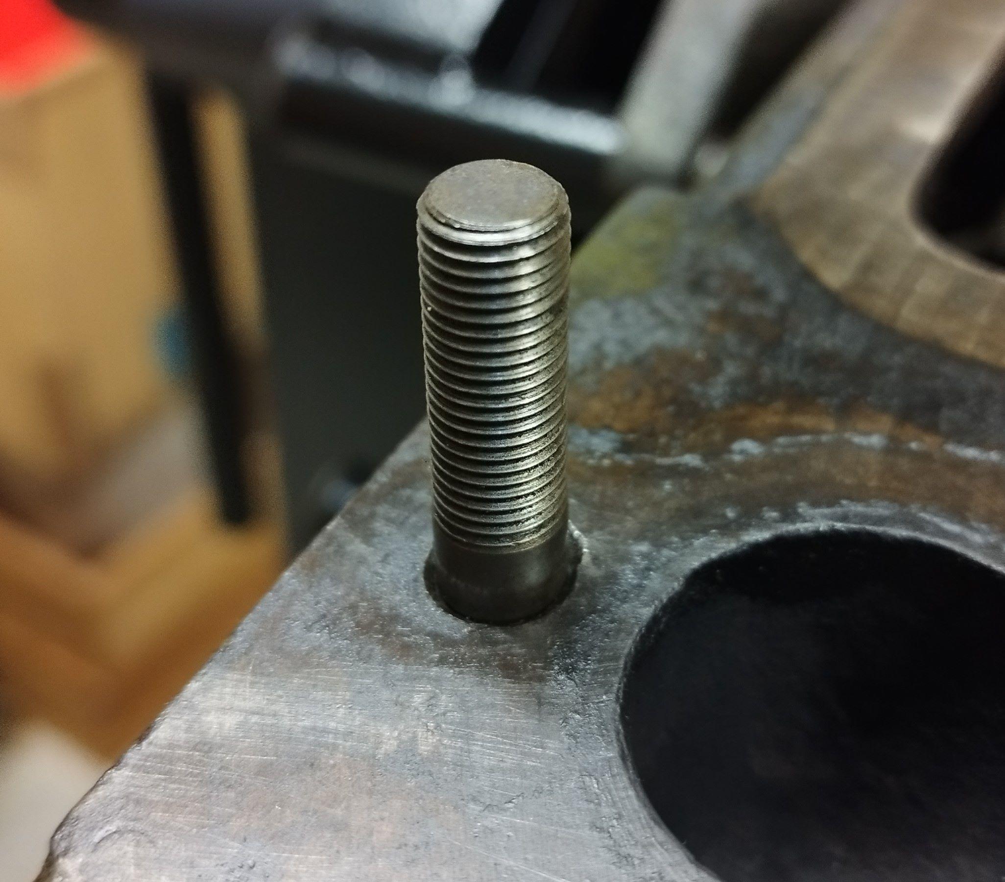

      en réponse à : Pâte à joint PERMATEX pour cloche de thermostat ? #176839
        C’est marrant, je ne dois pas avoir le même modèle de culasse que vous. Sur ma culasse les vis ne sont pas en contact avec le liquide de refroidissement. Je me suis basé la dessus pour ma réponse. Je comprends mieux votre problème. Dans ce cas mettre directement de la pate à joint sur le filetage des vis.
        en réponse à : Pâte à joint PERMATEX pour cloche de thermostat ? #176831
          Normalement les 3 filetages présents sur la culasse ne communiquent pas avec le liquide de refroidissement car ce sont des trous borgnes.
          Si du liquide remonte par le filetage jusqu’à la tète de la vis: soit la culasse est fendu sous le filetage au niveau du trou borgne, soit la pate a joint n’est pas posée au bon endroit. Pour que la pate adhère à la surface, il faut bien dégraisser.

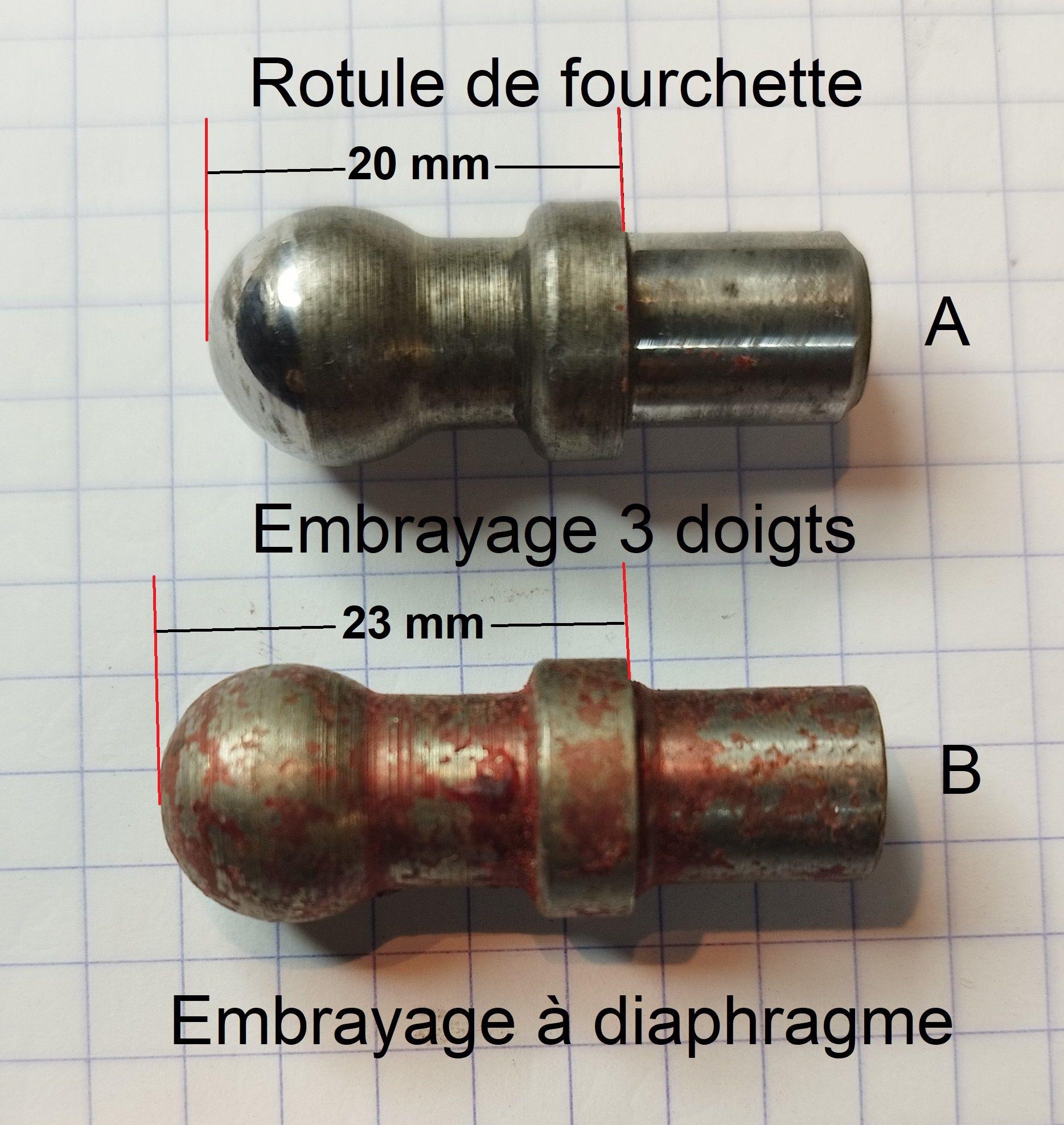

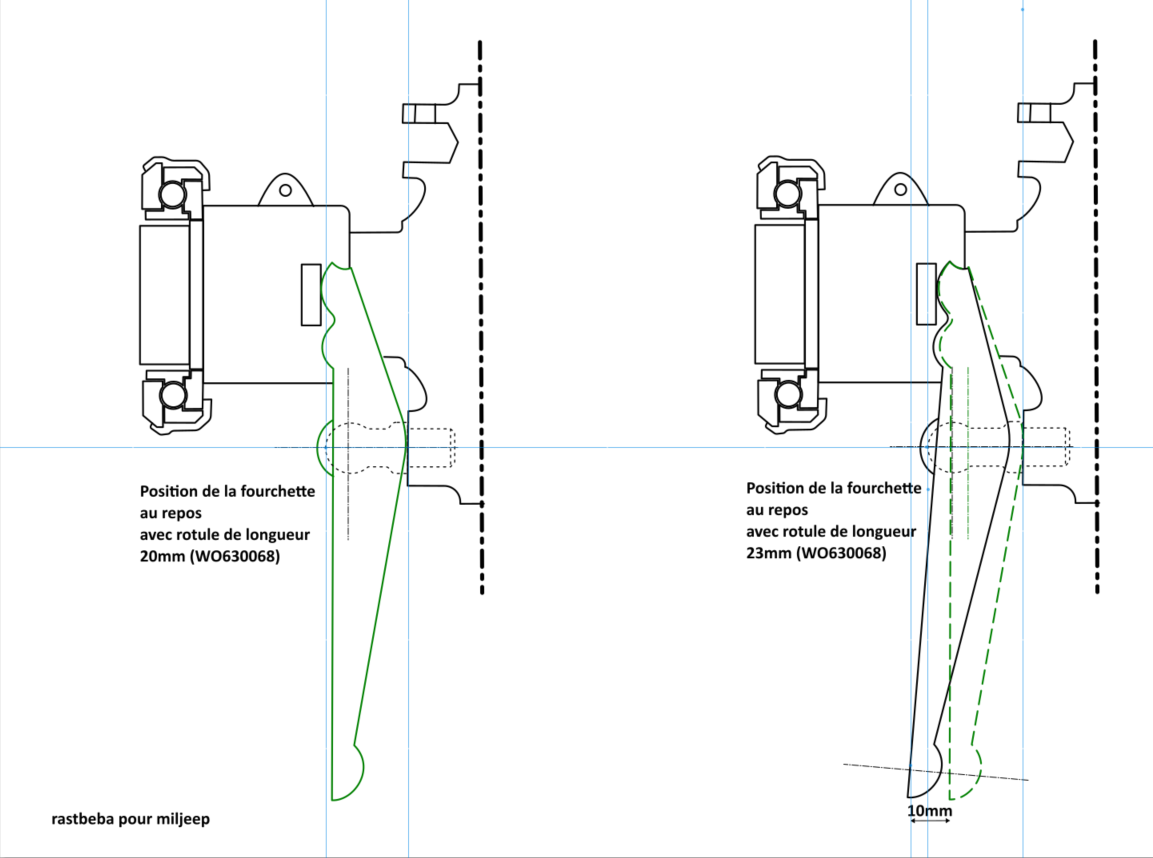

              Super merci pour l’info. ET bien quel coup de bol ! au moins tu sais que tu ne vas pas être embêté avec cette histoire de rotule. en plus cette info confirme qu’il existe bien des rotules de longueur différente.
              Merci bonne soirée, à bientôt dans de nouvelle aventure 🙂 🙂
              en réponse à : Sortie du moteur pour changer l’embrayage #176803
                Des différences de cotes dans les pièces n’est pas nouveau. Je ne sais combien de fois j’ai lu sur le forum ce type de constat sur tous type de pièce. Dans le cas présent, c’est simple, si la rotule n’est pas la bonne, la fourchette n’aura pas la bonne amplitude pour déplacer le disque et il sera impossible de libérer le disque.
                Si tu es pro actif, tu dois déja avoir mesuré la rotule qui se trouve dans ta jeep et ainsi déterminer si tu auras un potentiel problème après remontage.
                Il serait intéressant de savoir la longueur de cette rotule présent sur ta Jeep. J’imagine que Jeepjac et moi ne sommes pas les seuls à avoir rencontré ce problème.

                  en réponse à : Sortie du moteur pour changer l’embrayage #176799
                    Bonjour Christophe,
                    C’est les 2 modèles que j’ai entre les mains.
                    Le model “A” de 20mm était dans la Jeep.
                    Le model “B” m’a été fournit lors de l’achat de l’embrayage à diaphragme au cas ou celui en place serait trop court (et c’était le cas).
                    J’ai profité d’avoir les 2 modèles pour faire la mesure au pied à coulisse et faire profiter Miljeep de cette info, car je n’ai rien trouvé sur internet de précis.
                    en réponse à : Sortie du moteur pour changer l’embrayage #176793
                      Oui, 2 longueurs. Voici les 2 models

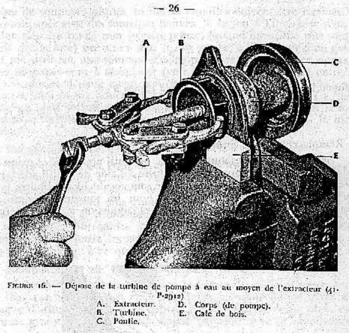

                        en réponse à : Sortie du moteur pour changer l’embrayage #176778
                          il te faut un extracteur à griffe pour déposer la poulie. Pour changer le joint spi du carter de distrib, il faut aussi déposer ce carter, du coup le joint est a changer aussi car il est en liège et résiste rarement au démontage.
