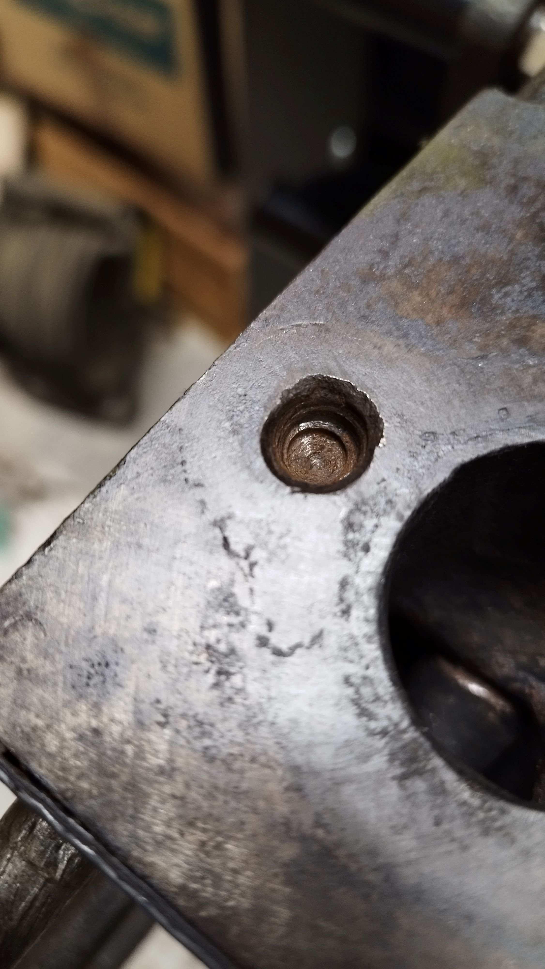

Comme je refais le moteur, j’ai décidé de mettre des goujons de collecteur neuf.
4 ont été retirés normalement. serré 2 écrous l’un contre l’autre, puis desserré l’ensemble.
Pour 2 autres j’ai du souder l’écrou et dévisser gentiment, mais dur dur.
J’ai passé ces 6 filetages au taraud pour les nettoyer.
Par contre le goujon n°7 est cassé (Cassé avant qu’elle m’appartienne). Du coup je me retrouve avec cette misère de plus sur les bras. J’ai lu que ce cas était assez courant (pourquoi celui-là plus qu’un autre ?) . au début j’avais dans l’idée de laisser tel quel, mais le joint du collecteur lache systématiquement. Déjà 2 joints ont lâché au niveau de la sortie de l’échappement.
J’image qu’il n’y a pas de solution miracle.
Percer et utiliser un extracteur.
Percer au raz de filetage et retarauder
Percer c’est chaud, si je bouffe le filetage du bloque, c’est mort.
et j’ai vu une dernière technique qui est de souder un tube (par l’intérieur) du diamètre du goujon et enfin de souder un écrou sur ce tube. Pour desserrer le goujon.
Est ce que vous avez expérimenté l’une de ces techniques ?
Cdt,
7 octobre 2025 à 8h59 #173142c’est chaud ! si le goujon c’est rompu c’est que soit l’acier du goujon était pas celui attendu, ou alors c’est que le goujon est complétement grippé, comme soudé par la rouille.
Pour le perçage il faudrait pouvoir installer et brider un guide de perçage avec un canon de perçage et pouvoir bien le centrer et utiliser un bon forêt HSS un vrai pas du Chinois à 2 balles. Le risque c’est de mordre la fonte est là c’est encore plus la cata.
L’extracteur je n’y crois pas trop car si le goujon à cédé , c’est qu’il est bien grippé dans la fonte, et en plus l’extracteur à tendance à faire gonfler la pièce à extraire.
7 octobre 2025 à 9h38 #173143Bonjour,

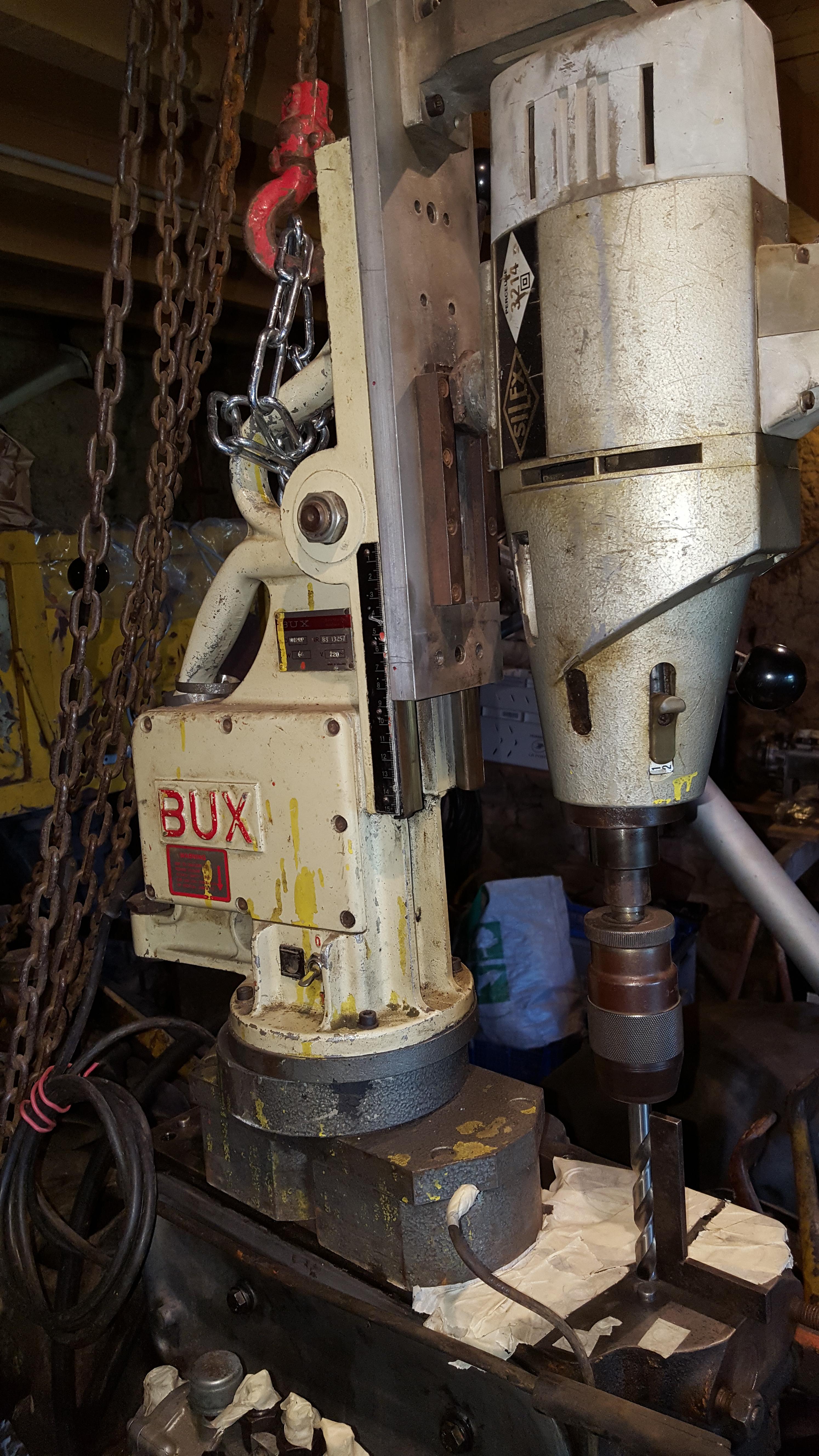

Oublie l’extracteur, ca va casser ! Le mieux serait d’utiliser une perceuse magnétique.
Christophe7 octobre 2025 à 15h26 #173149Bonjour
Il semble que la vis a déjà subit une tentative de perçage et effectivement, c’est la seule solution.
Si le bloc est déposé, tu peux mettre du dégripant ou du gasoil dans le trou et ça pendant plusieurs jours, voir semaines pour “ramollir” la rouille et faciliter l’extraction.
Pourquoi ce goujon casse ? il est placé à l’aplomb du capot et donc reçoit l’eau de pluie …
Amicalement

Comme c’est un goujon de collecteur, ce n’est pas le plan de joint de culasse mais celui du collecteur.7 octobre 2025 à 18h32 #173162Oui j’ai vu que le goujon comporte un avant trou très bien centré. C’est étrange que l’ancien propriétaire ne soit pas aller au bout de la démarche.
Je vais faire un guide pour le forêt, que vais fixer au bloc moteur. Je vais encore vous solliciter. J’imagine que c’est un trou borgne ? Quel est ca profondeur.

8 octobre 2025 à 6h41 #173187L’aspect du goujon cassé, c’est pas forcément un début de perçage, je pencherai peut être pour une rupture qui forme une striction avec des lignes concentriques, j’ai déjà vu ça, l’acier trop ductile n’a pas tenu au couple de desserrage, la rupture s’amorçant en fond de filet avec formation au centre de la rupture un relief différent à cause des contraintes de cisaillement en rotation dans un matériaux relativement ductile.
8 octobre 2025 à 7h33 #173188Concernant la raison du grippage, je ne me rappelle plus mais il y a au moins l’un des goujons voir plusieurs au contact du circuit de refroidissement avec un risque de fuite après un démontage , d’où l’utilité de résine d’étanchéité pour les filetages du bloc moteur à ce niveau lors du remontage.

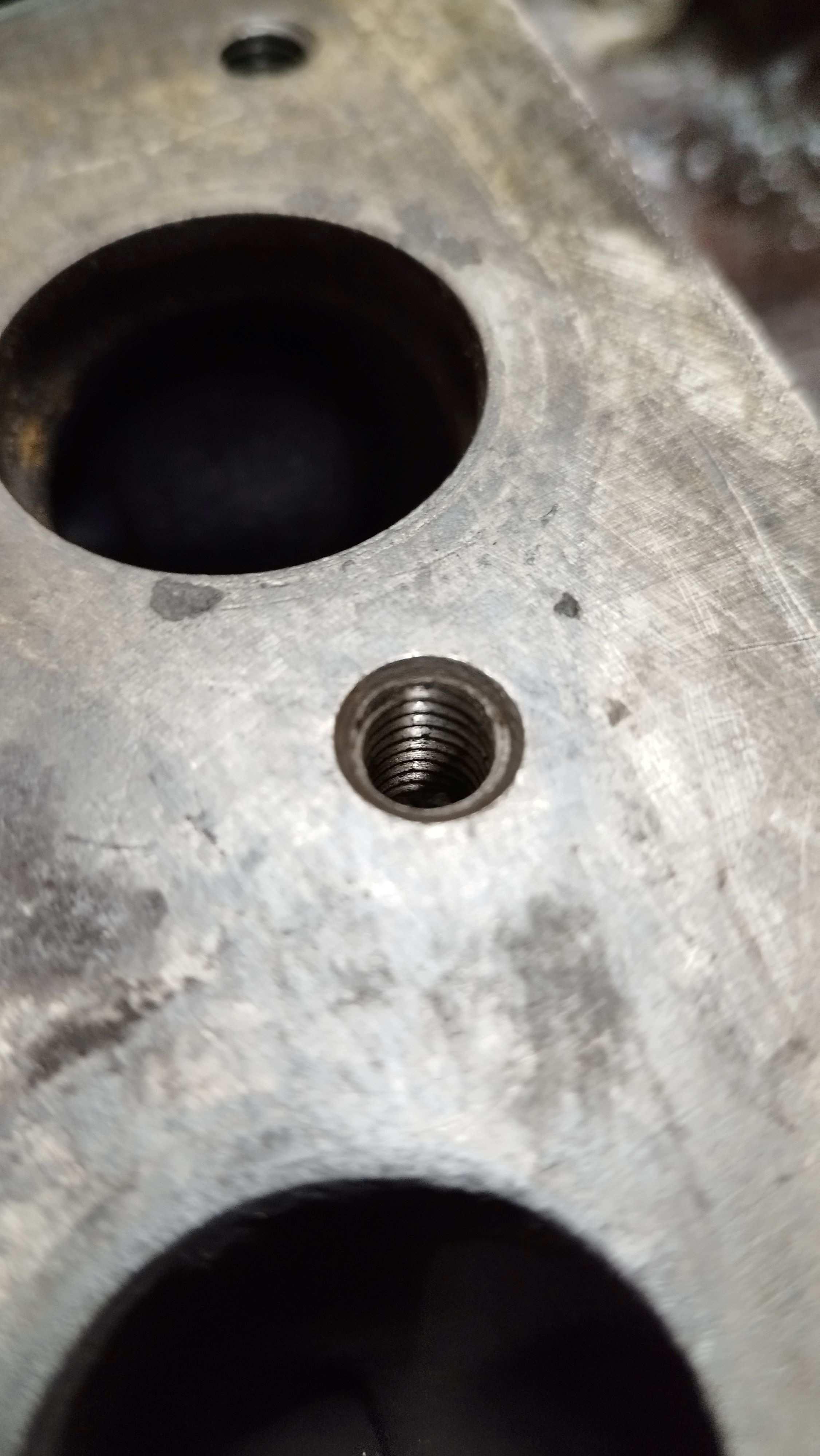

8 octobre 2025 à 9h20 #173192Bonjour

8 octobre 2025 à 18h38 #173226Bonjour,
ça m’est arrivé, j’ai percé retaraudé à un diamètre plus faible et posé un boulon çà tiens depuis 10 ans environ.
8 octobre 2025 à 21h56 #173229J’ai eu l’occasion d’utiliser une perceuse à socle magnétique pour repercer, sur place, un bloc moteur dont les filets d’une des vis de culasse avaient été arrachés. Il ne s’agissait pas d’un moteur de Jeep, mais l’expérience est transposable.
Je me suis procuré un kit de filets rapportés, foret, outil de pose et… filet rapporté. Depuis l’opération le moteur se porte bien, et n’a aucune fuite.
8 octobre 2025 à 21h58 #173231Restera à définir et trouver les filets rapportés en fonction des goujons d’origine de Jeep.
PS: la perceuse est tellement lourde qu’il m’a fallu la mettre en place avec un palan attaché au plafond …
