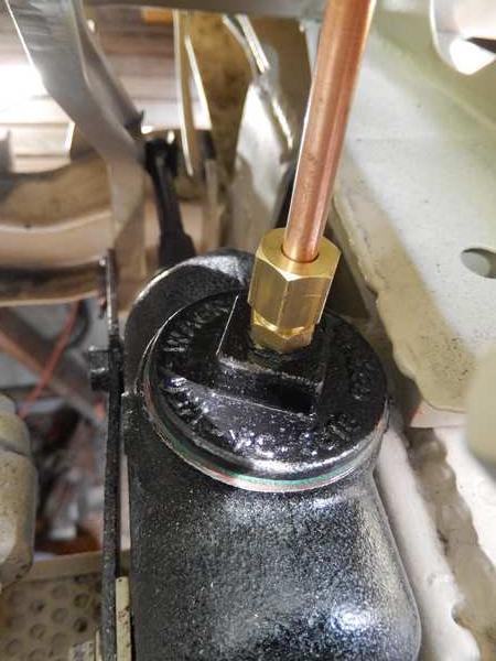

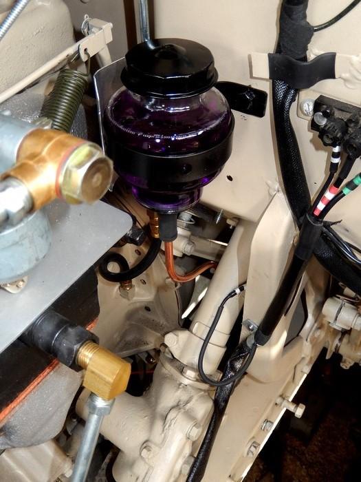

                Sur ma M201 pour faire moins décalé, j’ai opté pour un bocal en verre et une liaison cuivre, c’est pas le plus simple !

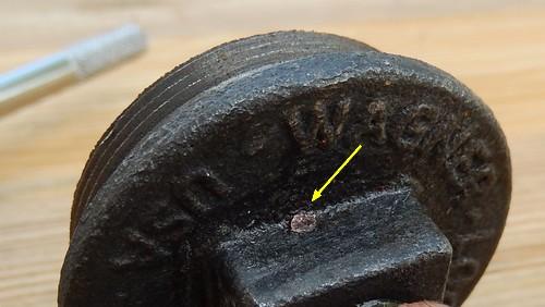

                J’ai percé et taraudé le bouchon pour y fixer le raccord à olive du tuyau en cuivre et il faut penser à boucher le petit trou de mise à l’air du bouchon, j’ai simplement maté un fil de cuivre dans le trou.

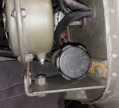

                  #173320
                    Voici un montage avec un réservoir de Niva Lada
                    Très bien aussi, d’autant qu’il est possible d’avoir un voyant d’alerte. Le support de l’avertisseur a été refait un peu plus long.
                    #173321
                      Voici un montage avec un réservoir de Niva Lada … Le support de l’avertisseur a été refait un peu plus long.
                      C’est sur la mienne et le support d’avertisseur n’a pas été modifié. En fait le réservoir est celui d’embrayage d’une Lada berline (2101 ou 2107) avec le bouchon avec capteur de liquide  frein. Les bocaux de frein sont doubles pour alimenter les 2 circuits séparés pour raison de sécurité.

                          Bon je remets mes vues, je ne sais pas ce qui c’est passé ? J’ai choisi pour mon montage d’utiliser un bocal en verre et une canalisation en cuivre.
                          J’ai percé et taraudé le bouchon pour y mettre un raccord à olive et bouché le petit trou d’évent du bouchon d’origine.
                          Je crois que j’ai enlevé aussi le petit déflecteur en tôle à l’intérieur du bouchon.
                          Au niveau du réservoir et du bouchon.
                          #173331
                            le trou bouché avec un fil de cuivre maté dans le trou.

                              le réservoir avec un petit écran thermique
