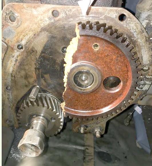

                              J’ai trouvé une photo d’un pignon Céloron cassé à cause de l’utilisation d’un extracteur

                                  Lol je crois que tous a souffert sévère dans le moteur. J’avais remarqué qu’il manque un petit bout .
                                  Faut faire un moule et coulé du carbone.
                                  Et bien la photo n’est pas là pour me rassurer.
                                  En tout cas merci
