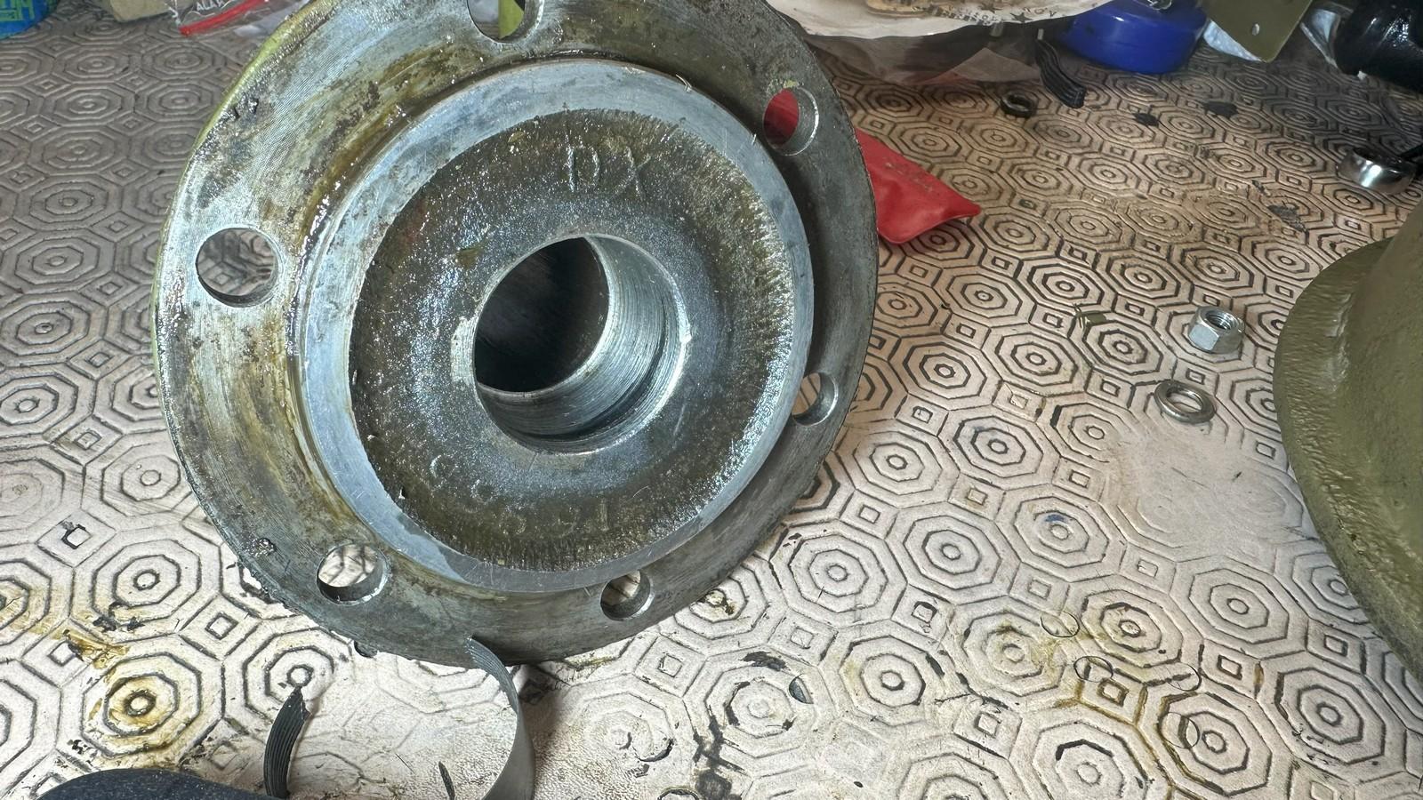

      Petite surprise du jour, au démontage d’un tambour : Fusée cassée.
      Il y a une bague en acier sur le corps de la fusée qui s’est brisé (juste derrière le filetage des écrous de moyeu)
      Et la deuxième surprise, c’est qu’il y a pas de bague en bronze non plus
      Et vu le jeu de l’autre coté, je pense qu’il n’y a pas non plus de bague.
      j’ai l’impression de jouer les Forrest Gump : “la jeep c’est comme une boite de chocolat, on ne sait jamais sur quoi on va tomber …”

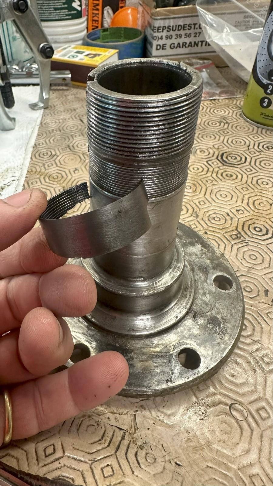

          La partie qui c’est détachée semble être une réparation faite par un tourneur, qui a créé un filetage plis fin que celui d’origine, pour y visser une bague qui a été tournée ensuite pour refaire la portée du roulement au tour.
          Ce que je ne comprend pas c’est comment cette bague a été installée car le diamètre du filet fin est plus faible que l’autre !
          #173082
            Je rajoute qu’il faut identifier le type de 1/2 arbre installé dans le pont avant pour choisir le type de bague.
            #173110
            Lebel250Lebel250
              Ce n’ est absolument pas un filetage sur lequel un tourneur aurait mis une bague mais ce sont des stries d’ accrochage pour le chromage dur qui a été déposé dessus et qui ressemble à une bague . Si tu observes bien la bague , le métal semble poreux .
              Cordialement , Robert
              #173111
                Stries d’accrochages oui je suis d’accord et ça explique le diamètre plus faible, mais chromage dur je ne pense pas, peut être plutôt un rechargement par shoopage pour refaire une portée par tournage.
                #173113
                  Si c’est une réparation par shoopage, le morceau qui s’est détaché ne doit pas être ferromagnétique.

                    Bonjour, que c’est beau la technique quand c’est bien fait et que c’est efficace, je ne connaissais pas .
                    #173128
                      Merci pour les infos, je ne connaissais pas du tout cette technique.
                      Question : ça peut être refait ou bien la pièce est morte ?
                      Amicalement
                      #173132
                      dandepdandep
                        Bonsoir.
                        Ça se faisait aussi dans les années 60-70 sur les bras de suspension d’AMX13, avec un nom français ( re-métallisation ) , les détériorations étaient ensuite les mêmes, souvent consécutives à un problème de roulement. Pas d’autre solution que de changer la pièce, à moins de pouvoir disposer du réseau permettant la réparation, mais pour un jeeper normal, ça m’étonnerait.

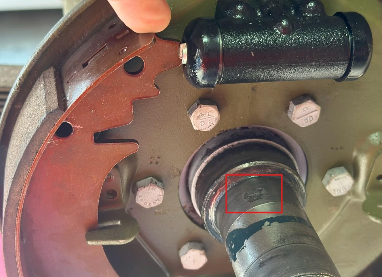

                          En revanche, j’ai la meme faiblesse sur une des fusées AR, et là, c’est une autre paire de manche, car la fusée est soudée à l’arbre
                          Je vais donc y aller en douceur pour remettre le roulement du tambour en place, pour ne pas briser cette bague.

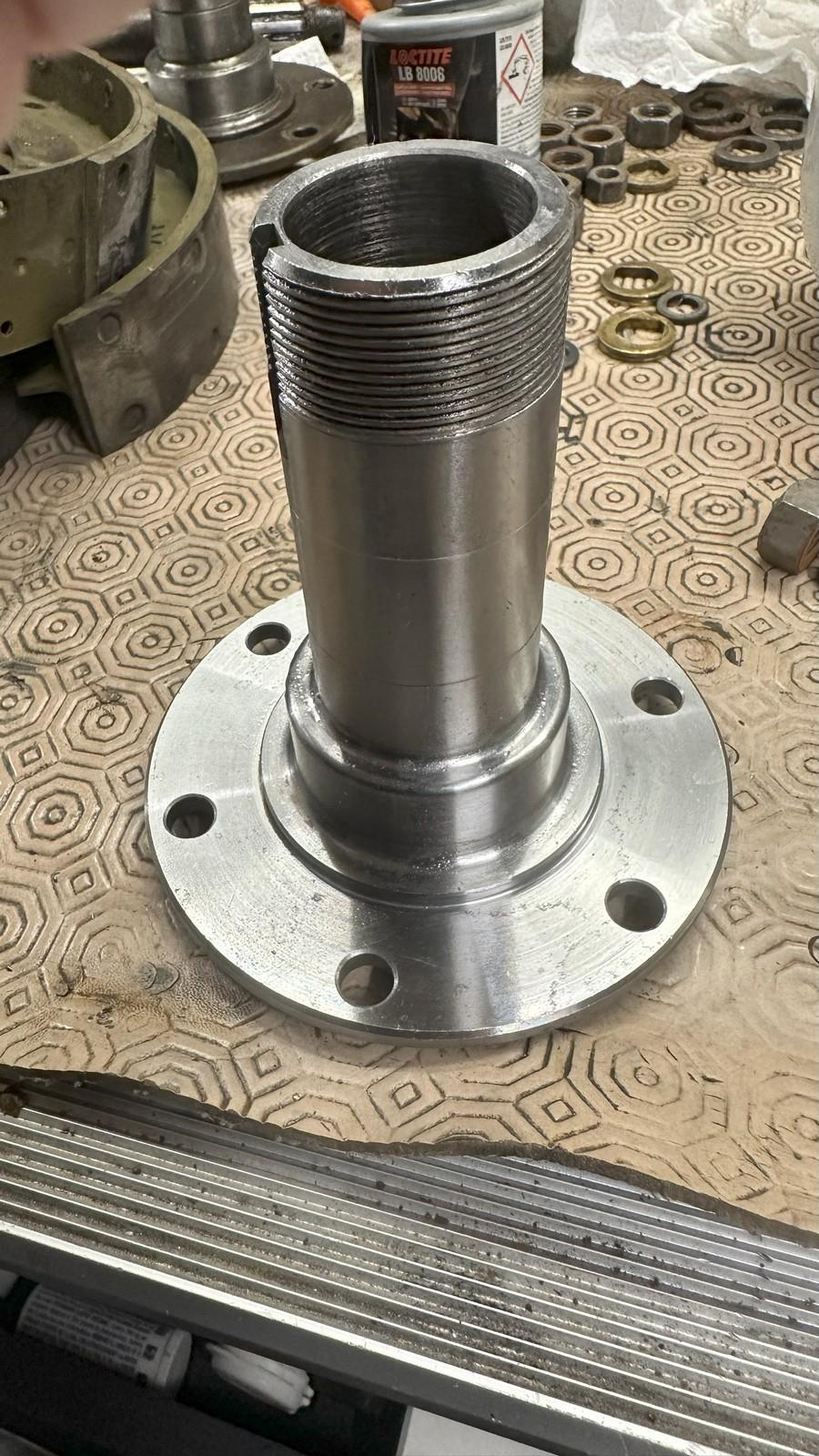

                                Nouvelle fusée reçue, belle mais hors tolérance 🙁
                                Diamètre de l’abre 41.35mm pour le roulement Timken diamètre intérieur 41.275mm…
                                C’est raté pour un ajustement avec glissement, et un remontage ce WE.
                                Je vais retourner voir mon rectifieur favori pour ajuster la fusée.

                                  J’avoue que je suis un peu réticent à tomber le pont pour l’amener pour faire du rechargement…
                                  Est-ce qu’une soudure à froid, genre Loctite 3748, pourrait etre une solution pour “reboucher” le trou ?
                                  https://www.youtube.com/watch?v=LSkW3B5BKAw
                                  Cele permettrait de déposer juste ce qu’il faut de matière, et pouvoir finir à la toile émerie ?
