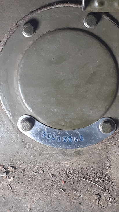

            Bonsoir
            On peut effectivement apercevoir la date là ou je pensais la trouver, quelques cm sous cette plaque de renovation moteur. Mais elle sera illisible je pense….
            Je serais interressé aussi par les marquages sur la culasse
            en réponse à : La Willys MB de Greg #178277
              Bonjour Greg
              Je confirme les précisions de “jeepM201”, il s’agit bien d’une caisse ACM de type 2, le N° de caisse est correct, il ne manque pas de chiffre.
              La frappe du N° sur la pompe à eau à été faite en 2 temps. Une première frappe MB 30618 qui pour moi ne veut rien dire car toutes les frappes MB, chassis ou moteur possèdent 6 chiffres. Le 1 a été rajouté à une autre époque (le type de caractère est différent), mais je n’en connais pas la signification.
              Les “S” frappés sur les fraisages rond sont très certainement des frappes de controles de production. Tu devrais en retrouver à plusieurs endroits.
              Pour le bloc, comme je l’ai mis plus haut, je ne peux être plus précis que la fourchette 47 / 52. Les premiers 641087 a chaine ont fait leur apparition en juin 46 mais il n’avait pas l’indice “L” comme ici. Donc je pense que tu pourras me confirmer que tu as une distribution à pignon.
              Mais…….  il y a eu 4 types de bloc 641087 avant de passer au 804380, et sur les 2 derniers types, un rond remplacait le fraisage oblong comme celui-ci et le dernier type 641087 avait une cloche d’embrayage “étanche” et était monté sur M38.
              Aurais-tu une photo de la culasse ? supersonic ???
              Et une photo du bloc comme celle-ci, pas évidente à faire a cause du boitier de direction ! il devrait y avoir une date à cet endroit ! (Sur les blocs ww2 la date est exactement de l’autre coté sous le démarreur)

                  en réponse à : La Willys MB de Greg #178210
                    Ce bloc date d’entre 1947 et 1952… difficile d’être plus précis….
                    Je suppose que c’est une distribution par pignon ?
                    Identification de mon moteur
