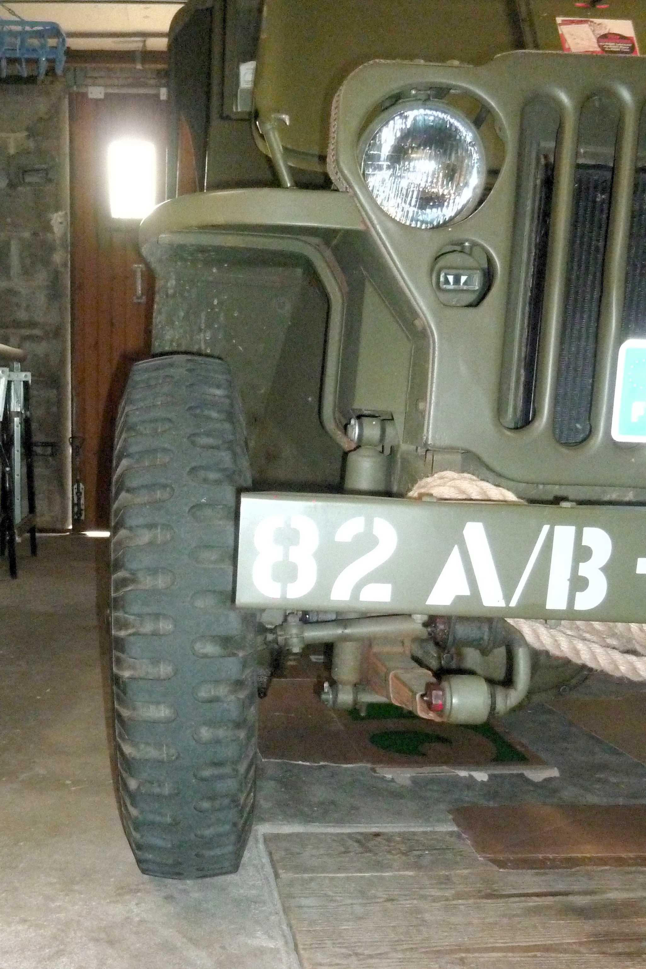

      Depuis la sortie de l’hivernage et les graissages et vérifications “réglementaires”, je constate qu’en roulant un phénomène de mouvements “droite/gauche” de la caisse apparait quand j’atteins les 40 miles et qui augmentent légèrement quand je “pousse” jusqu’à 45 miles. Pas de bruits anormaux, juste ce phénomène d’ondulation comme une danse du ventre qui se ressent dans toute la voiture.
      Après un passage sur chandelle, j’ai vérifié que tout était bien serré et à sa place. Comme l’année dernière un très léger jeu dans les pivots de direction mais pas plus. Les différentes rotules et axes de direction sont récents et ne présentent pas de jeu. Pas de jeu anormal dans la direction. D’ailleurs cette ondulation ne se ressent pratiquement pas dans le volant.
      J’avais un peu de faux rond sur la roue avant droite (qui était équilibrée) je l’ai remplacée par l’arrière gauche (et j’ai mis la roue de secours que je viens de faire équilibrer mais qui a léger voile à la place).
      Comme certaines Jeep, j’ai la roue AVD qui présente une légère inclinaison, dont je ne trouve l’origine… Mais elle était comme ça l’année dernière et je ne pense pas que cela soit l’origine du problème…
      Nouvel essai, verdict : aucun changement, pas pire, mais pas mieux…
      Là je sèche, car à part avoir tout bien regraissé et donc chassé la vieille graisse qui était durcie par le temps, je ne vois pas…
      D’avance merci pour vos retours, si certains (ou certaines) sont spécialistes de la danse du ventre c’est un plus !

        Pour moi, la première explication qui me vient est le “shimmy”. Donc il faut commencer par supprimer tous les jeux dans la direction.
        Le carrossage négatif de la roue avant me parait anormal.

          Très curieux cette inclinaison de la roue ! C’est pas du tout normal, est ce qu’il y a une intervention de ce côté ?

            Concernant le carrossage négatif, j’ai lu différents posts et les causes peuvent être diverses à priori, pont faussé, fusée…
            Les roulements ont été changés chez un spécialiste de la Jeep récemment par l’ancien propriétaire, étonnant que ce spécialiste n’ait pas vu le problème.
            Si cela vient de la fusée, chez qui trouve -t-on une pièce de qualité, il n’y en a pas partout… Mais avant de “tout” démonter il serait bien que j’arrive à déterminer l’origine de ce problème de carrossage….

                  Concernant le carrossage négatif, on en voit de temps en temps…. Et cela me rassure un peu, même si ce n’est pas très catholique je l’avoue…
                  Je ne me voyais pas faire un remplacement de fusée, surtout que nos chers revendeurs n’en proposent pas sauf erreur…

                    On règle le pincement, mais la chasse et le carrossage ne se règle pas, donc cela peut-être dû à un accident passé et quelquechose à plié et peu avoir été fragilisé ???? Effectivement la fusée peut-être en cause mais il faut aussi controler le reste….
                    https://jeepest.com/fr/pont-avant-mbgpwm201/3260-fusee-pont-avant-bague-lisse-jeep.html
                    Roulement de pivot ect….
                    Comme le précise MB94 tu aurais un problème de “shimmy”, qui est un autre problème ……

                      Par contre j’avais lu quelque part qu’il existait 2 modèles de fusées…
                      Ce qui me surprend toujours c’est que c’est un véhicule qui est passé chez des “grands” noms de la Jeep et pas mal de choses ont été remplacées, mais ce qui semble être “important” ne l’a pas été, à qui peut-on faire confiance vu le montant des travaux !
                      Vu l’inclinaison de la roue, un défaut sur la fusée doit se voir, je vais regarder de plus près en démontant pour vérifier le serrage des roulements qui ont moins de 2000 km.

                        oui 2 modèles de fusée, tout dépend du type de joint de cardan…
                        Voir ici:
                        de quel type de fusée s’agit il ?
                        Bague en bronze pont avant

                            Si je me referre à la photo la roue forme un angle 3 degrés environ, pour moi c’est une fusée tordue qui a été remontée en la tournant  par rapport à sa position quand elle a été tordue. ça peut être la conséquence d’un choc frontal sur la roue, ou un choc vertical suite à une méchante marche, mais normalement c’est dimensionné pour j’imagine, c’est tout de même un véhicule tout terrain .
                            Si c’était un jeu excessif dans les roulements, l’angle serai dans l’autre sens, pour le jeu c’est facile à contrôler il suffit de lever la roue en mettant le cric sous le pont et de saisir la roue avec les mains, une main en haut et une une main en bas et on essaye de faire battre la roue.
                            Les deux défauts peuvent s’additionner jeu + angle
                            #178137
                              Pour le jeux, roue soulevée sollicitation comme évoquée on cumule le jeu des roulement de fusée et des roulement du pivot, si on fait la même chose avec une main à droite et l’autre à gauche , on note le jeu des roulements de fusée + les jeux dans les mécanismes de la direction (rotules, palier du levier équerre, boitier de direction)

                                Les américains appellent ce phénomène “”Death Wobble” , la danse de la mort…
                                Voir le jeu des roulements des pivots et roulements des roues.

                                  Pour ce qui est du jeu droite gauche, je ne ressens pratiquement rien. Le jeu que j’arrive à percevoir le plus c’est entre le tambour et la flasque, en plaçant mon pouce je sens que l’écartement varie d’environ 0,5mm, cela nécessite-t-il un resserrage des roulements ?
