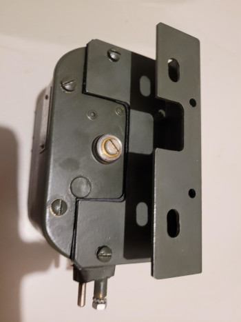

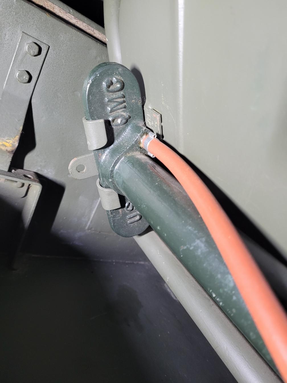

                        en réponse à : Pate de fixation de pompe sous banquette #168601
                        Lebel250Lebel250
                          Il faut l’ engager en biais puis pivoter le corps de la pompe contre la tôle du siège . ça gratte un petit peu lors du mouvement , mais ça rentre facilement .

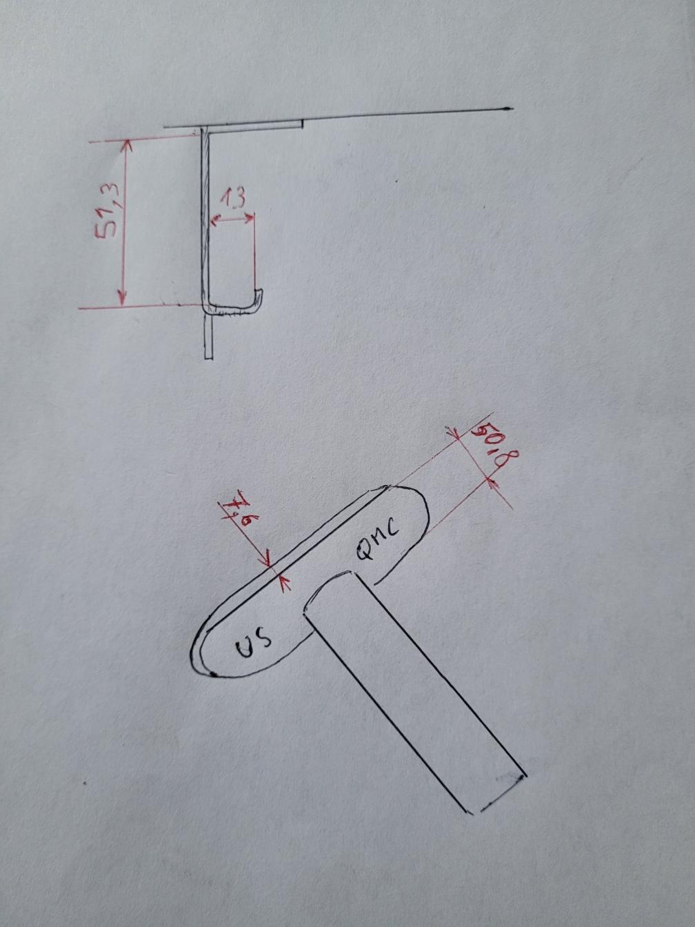

                          en réponse à : Pate de fixation de pompe sous banquette #168599
                          Lebel250Lebel250
                            voici un croquis avec les cotes précises . En espérant que ça puisse t’ aider .
                            Cordialement .r

                                en réponse à : Pate de fixation de pompe sous banquette #168498
                                Lebel250Lebel250
                                  51 mm
